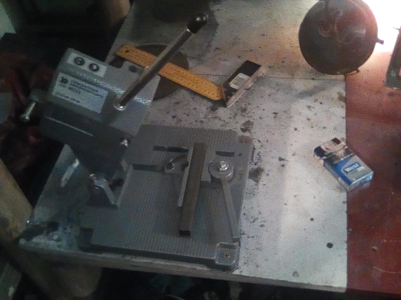

Монтажная пила на 180 диске чуть дороже 4 тысяч. Сколько там стоит хлябающая пародия на стойку (без болгарки, замечу). Каждый раз ставить и снимать УШМ? Или ещё одну покупать?

strider1978, Это подшипники от роликовых коньков класса ЭКСТРИМ. А можно использовать готовые покупные "Подшипник фланцевый KFL08 8mm". Посажены на проточенную ось с внутренними резьбами М4.
Стойка разборная. Установлена на "шо хошь", в частности на ШДСП 20 мм на саморезы.
В 125-й Маките 2 резьбовых крепления, установка с юстировкой занимает около минуты, 3-ю точку в конце ручки тоже буду ставить, но пока так. Да и уход на доли градуса за полчаса работы.
Этой Макитой режу, подчистку при сварке выполняю 115-й легкой.

Всем привет! Купил себе станину в леруашке. без дороботок просто крайне ужасная , сейчас навставлял шайб вроде люфта мало, (практически нет) но вот с углами конечно беда!!!

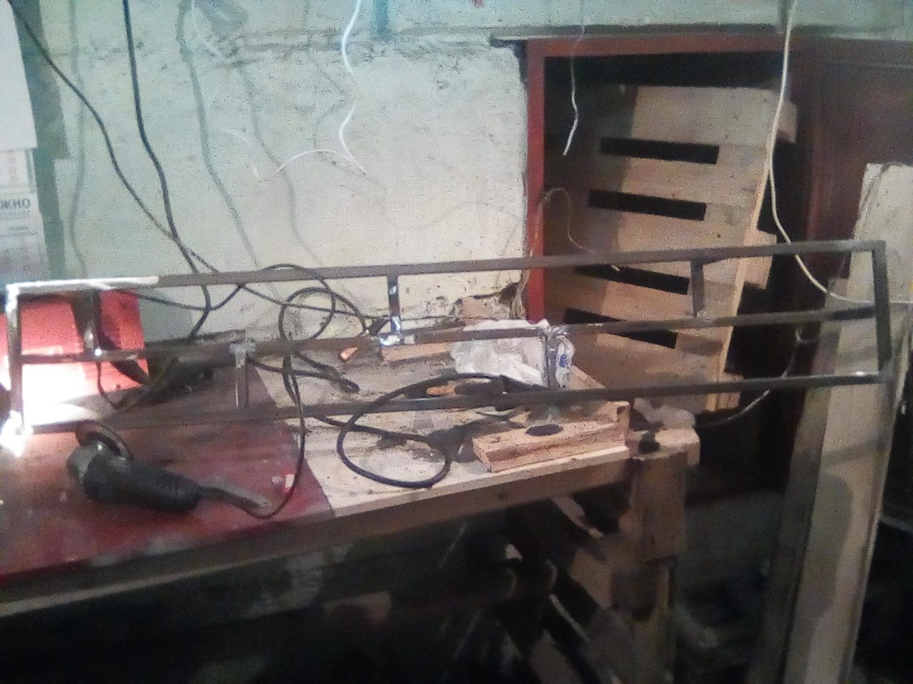

а это вторая работа(будет полка для цветов)
