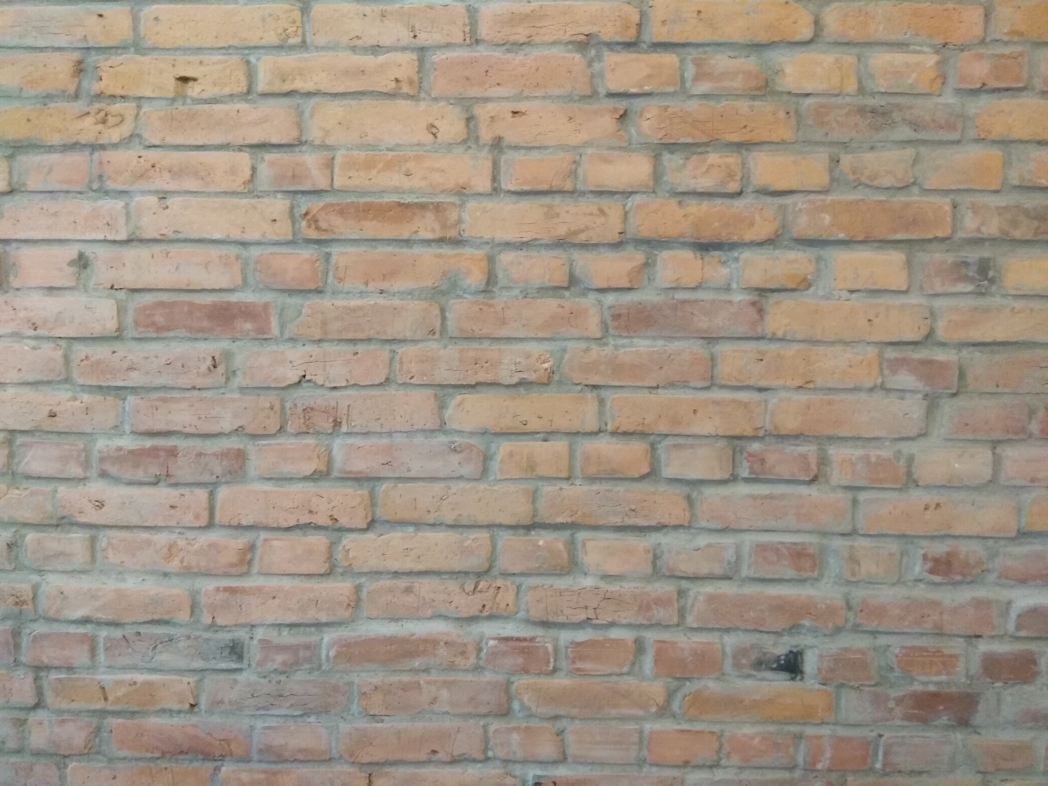

05.03.2020 в 19:01:20
Вот результат. Пока не грунтовал

08.03.2020 в 20:38:54
Прошел щедро тифенгрундом Надо ли вторым слоем? Швы впитывают огого Или можно красить?

GRiNWOOD написал: Прошел щедро тифенгрундом Надо ли вторым слоем? Швы впитывают огого Или можно красить?
GRiNWOOD, Можете грунтовать только швы (кисточкой). Или развести краску водой или грунтовкой, это будет грунтовочным слоем.

09.03.2020 в 08:32:34
Т к осталось почти пол ведра тифенгрунда Помажу таки ещё разок

22.03.2020 в 14:00:17
Итоговый результат. Краска Тиккурила евро 7
