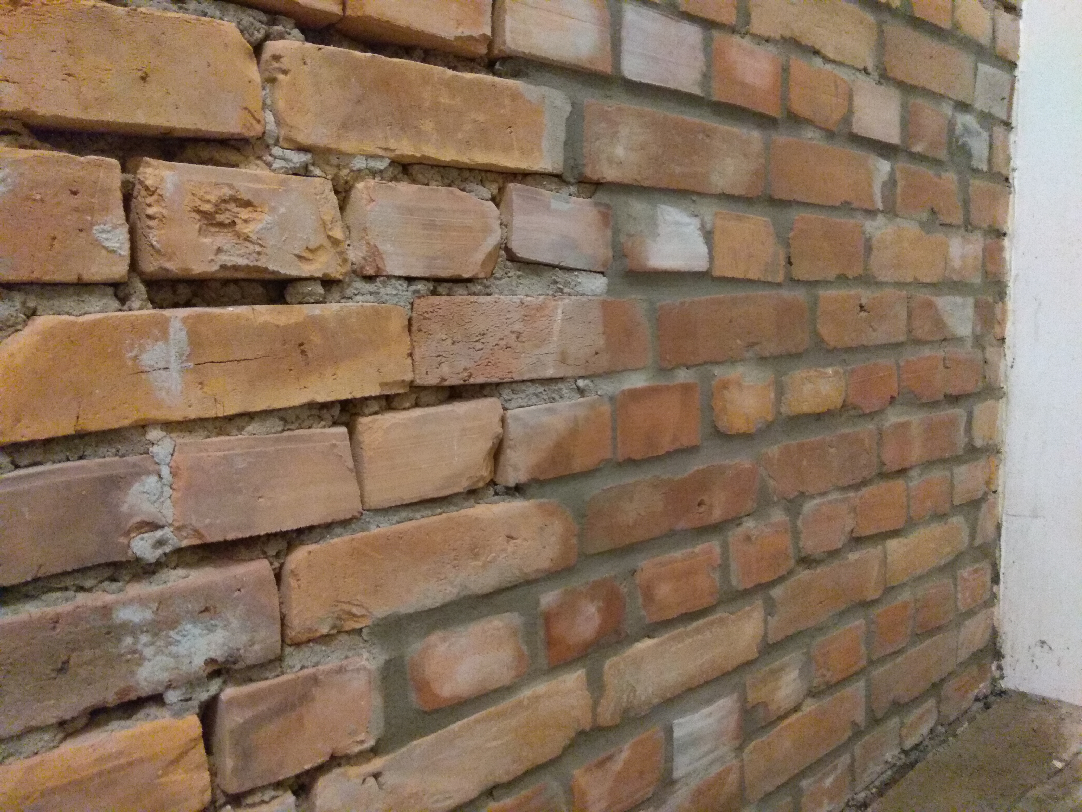

Грэй написал: был красный кирпич, а стал жёлтый? Как?!
Грэй, Видимо Миттельгрунд помог...
Грэй, Баланс белого:) Повечерело, лампочки диодные, телефон простой, не справился)

Интересуют дальнейшие процедуры - чем грунтовать и есть ли особенности в выборе краски? Мне известно что кирпич таки дышащий материал... Если что за стенкой лестничная клетка, не улица, там у нас тепло

GRiNWOOD написал: Интересуют дальнейшие процедуры - чем грунтовать и есть ли особенности в выборе краски? Мне известно что кирпич таки дышащий материал... Если что за стенкой лестничная клетка, не улица, там у нас тепло
GRiNWOOD, Как раз в Питере было сделано две квартиры с таким кирпичом. В обоих вариантах грунтовали Тифенгрунд. В одной квартире так и осталось не крашенное (лак слишком блестел, а грунт вполне устроил всех). В другой была покраска Тиккурилой для кирпича. На сколько я знаю все всем довольны.

Если прогрунтованный кирпич покрашу той же краской что и обои в этой комнате?

Такой вопрос Развел 5 кг цпс, стал замазывать швы, по итогу для красоты их надо пройти все, в итоге 5 кг хватило на примерно 1 м кв стены, плюс затирочными губками ещё час оттирал лишнее и делал швы утопленными. Есть ли какой либо более удобно смываемый раствор? Может попробовать например ротбандом? Он кажется проще будет отмываться.. Цвет швов не принципиален, т к все равно красить. Также видел крашеную кирпичную стену, которая как бы обмазана одним слоем штукатуркой, но так что под ней кладка хорошо видна, как это делают?

GRiNWOOD написал: Есть ли какой либо более удобно смываемый раствор?
нет.
GRiNWOOD написал: Цвет швов не принципиален, т к все равно красить.
тогда нет смысла отмывать, - замажьте швы, подсушите, одчистите чуток шпателем, и красьте. Впрочем, если полстены уже сделано, заканчивать нужно также как и начали, в той же технике.
GRiNWOOD написал: видел крашеную кирпичную стену, которая как бы обмазана одним слоем штукатуркой, но так что под ней кладка хорошо видна, как это делают?
Вы удивитесь, - надо просто покрасить :)

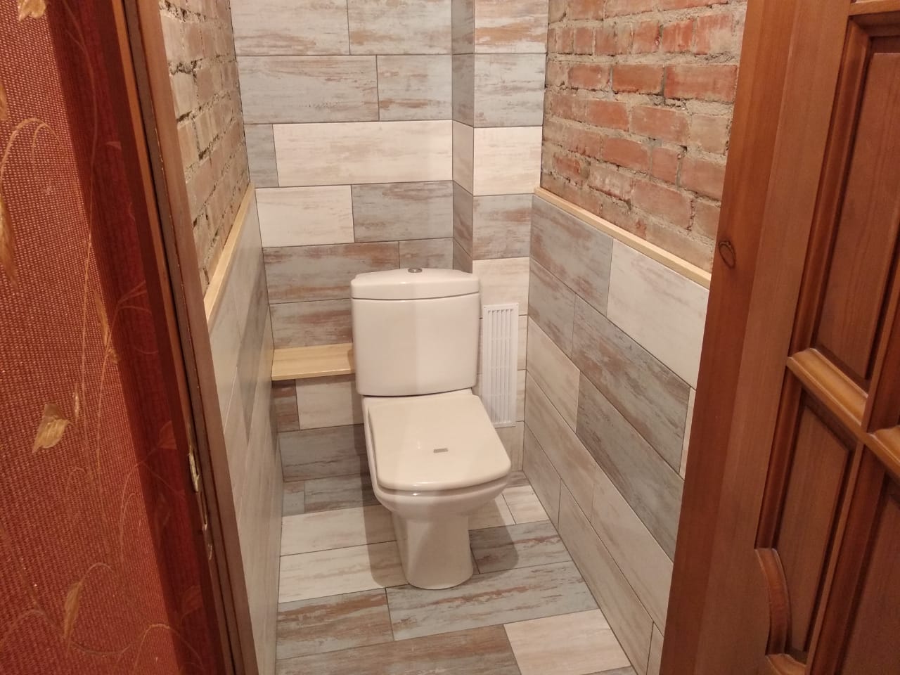

моя последняя работа с натуральным кирпичом

Грэй написал: моя последняя работа с натуральным кирпичом
Грэй, :applause:
