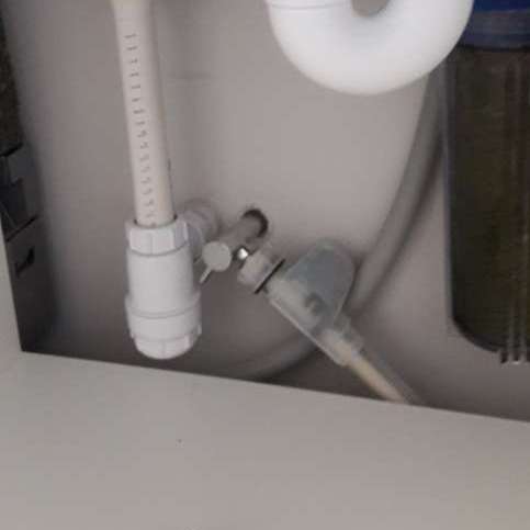

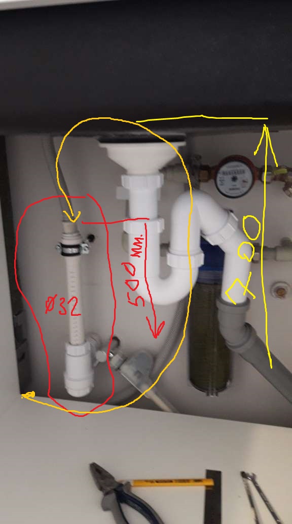

Добрый день. Прошу помочь мне с организацией канализации для посудомоечной машыни. Диаметр канализации 32 . Подключил как изображено на фото. Еще не тестировал. Прошу подтвердить правильность подключения. Спасибо

Ivan.Barytskyi, а сифон нельзя было нормальный поставить?

dmitrovski, а не пофиг на ПММ на сифон? Волос женских там вряд ли будет, будет только поток воды с химией под давлением промывать этот сифон), норм там всё, раз всё уже готово.

dmitrovski,
Сифон чем плох такой ?

Ivan.Barytskyi, бутылочный всегда проигрывает трубному, по запорам, по пропускной способности, по удобству трубных конструкторов)))

29.01.2020 в 13:34:31
AH-74, В моем случає критично не будет ?

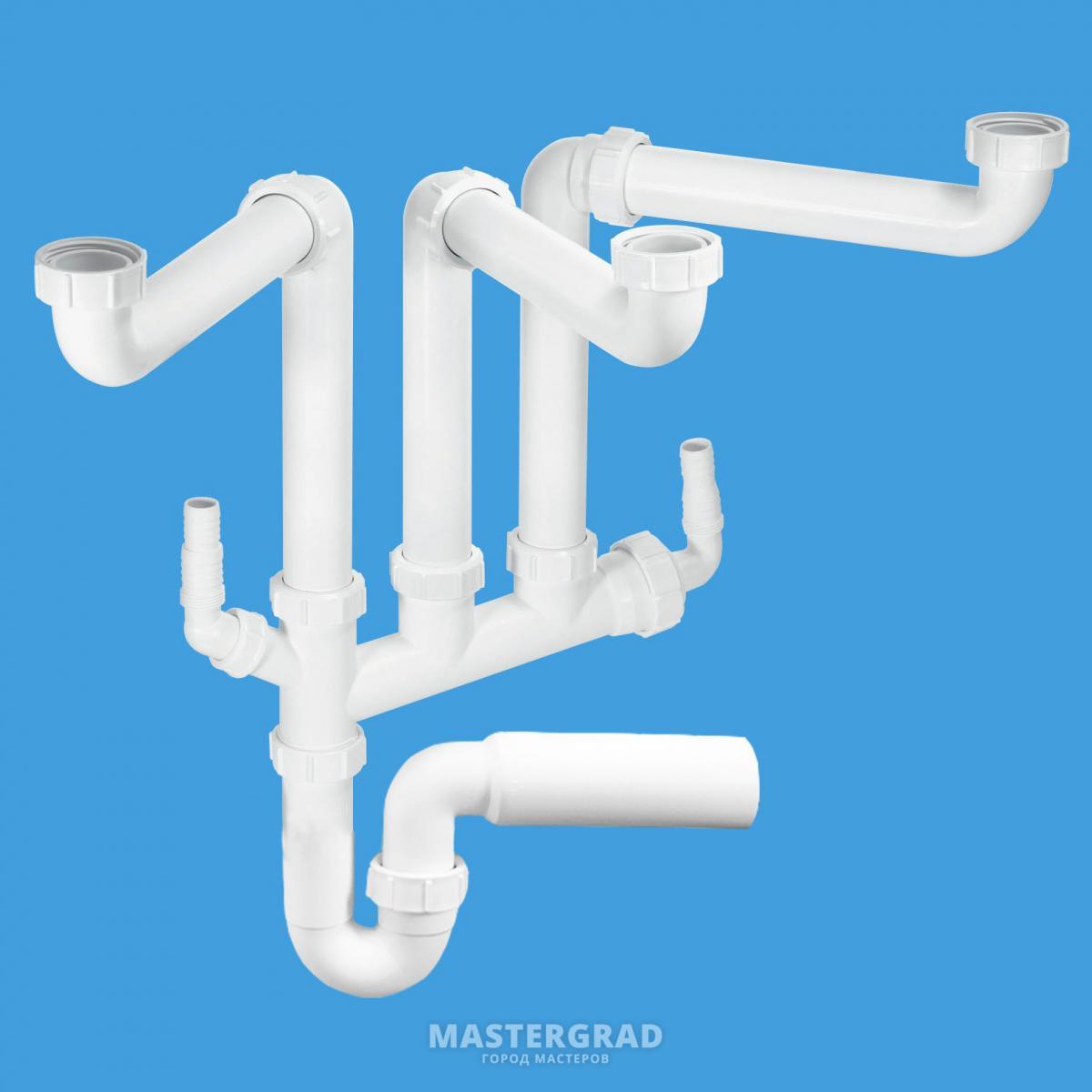

29.01.2020 в 13:41:02
Ivan.Barytskyi, нет, это для моек критично, у вас потоком воды с моющей химией он постоянно будет промываться, хотя на этапе проекта можно было сделать проще (картинка выше)

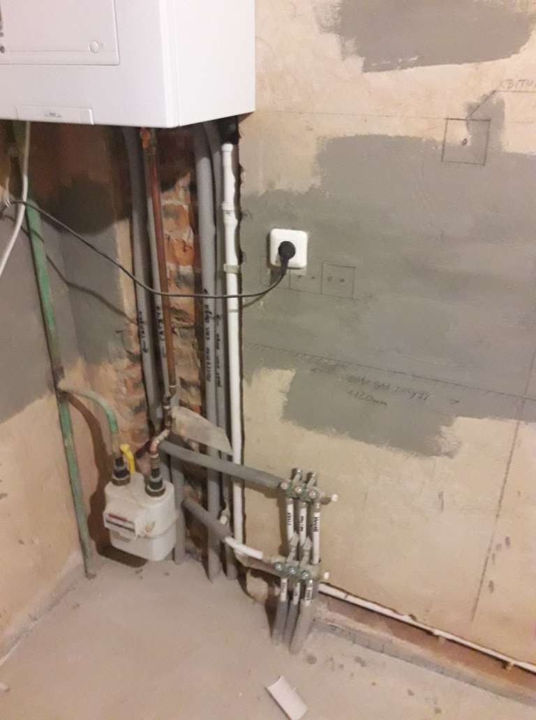

Слева труба сливная откуда тянется?
Ivan.Barytskyi
Ivan.Barytskyi
Регистрация: 29.01.2020
Сообщений: 9
29.01.2020 в 14:09:45
Мишутк написал: Слева труба сливная откуда тянется?
Мишутк, от слива конденсационного котла
