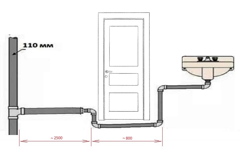

Подскажите, пожалуйста, на какую максимальную длину можно растянуть сифонную часть? Хочу обойти дверной проём посредством такого растянутого сифона:
Будет ли работать?

Будет, с любой длиной, но потом будет засор. Это отстойник для мусора и песка. Будет работать без засора дольше, если вечером спускать полную мойку воды со свистом, а раз в месяц заливать крота на ночь. Еще - сделать вход и выход углами не 90, а 45 град и рядом ревизии - чтобы проще было запихнуть ершик.
Также ...резинки в стыках не вечные, и вода будет стоять на стыках ... по уму эту штуку надо клеить из ПВХ канализации

BV, я понимаю, что вода в трубу потечёт, вопрос о долгосрочной перспективе: насколько долго не будет засоров при работе с кухонной мойкой и измельчителем? Если чистить в полгода раз, то лучше уж трубу тросиком поширять, чем забитый вонючими массами сололифт в ванне перебирать... :sorry: :o Есть ли критические значения глубины и длины гидрозатвора? Не будут ли ревизии тормозить поток, создавать турбуленцию?

Вадим М, ширять тросиком придётся ежедневно . Бредовое расположение канализации. Что мешает отвод на стояке ниже опустить?

Вадим М,к конструкции доступ будет? можно будет трубы разбирать и выбивать оттуда накопившуюся

АПОСТОЛ написал: Вадим М, ширять тросиком придётся ежедневно ...
Ну, это уж вы загнули, по-моему.
Перекрытие. Стояк и так будет опущен до чернового пола. Но ведь надо дверной проём обойти.
молоток написал: Вадим М,к конструкции доступ будет? можно будет трубы разбирать и выбивать оттуда накопившуюся
В стене и пороге двери всё будет замуровано. Могу лишь ревизию из стены вывести.

Вадим М написал: BV, я понимаю, что вода в трубу потечёт, вопрос о долгосрочной перспективе: насколько долго не будет засоров при работе с кухонной мойкой и измельчителем?
Ну это ... к гадалке...
Вадим М написал: Если чистить в полгода раз, то лучше уж трубу тросиком поширять,
тросик пробивает тонкую дыру, без вращающихся насадок - очень не надолго
Вадим М написал: Не будут ли ревизии тормозить поток, создавать турбуленцию?
Как? :eek: Нарисуйте, то, что я предложил с использованием косых тройников на входе и выходе... Если не так - я подправлю рисунок...
АПОСТОЛ написал: Что мешает отвод на стояке ниже опустить?
Если возможно, то это самое разумное решение...
Вадим М написал: Что мешает отвод на стояке ниже опустить?
Все же ... попробуйте... нарисуйте с точными высотами. Для 50й трубы достаточно уклона 2см/метр
Вадим М написал: Могу лишь ревизию из стены вывести.
Обязательно!

BV, так я же уже написал, что выход из стояка будет опущен до самого перекрытия. 3 метра длины трассы даст порог двери 2*3+5=11 см. В дополнительный отвод-ревизию будет ударяться вода, возможно, возникающее завихрение будет мешать равномерному опустошению трассы. Или наоборот, быстрее грязь выскочит?
Сообщений: 137519
02.02.2020 в 22:09:52
Вадим М написал: BV, так я же уже написал, что выход из стояка будет опущен до самого перекрытия. 3 метра длины трассы даст порог двери 2*3+5=11 см
я не в курсе, какая у Вас толщина стяжки.... не думали об этом? :)
Вадим М написал: В дополнительный отвод-ревизию будет ударяться вода, возможно, возникающее завихрение будет мешать равномерному опустошению трассы. Или наоборот, быстрее грязь выскочит?
Разговор ниочем, и не имеет смысла без эскиза - два вида, или аксонометрия....
