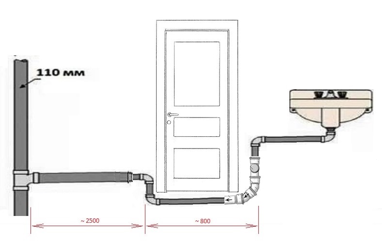

Думал, конечно. Ну, пусть стяжку 5-6 см сделаю, плюс напольное покрытие 1 см - у двери будет порог 4-5 см. А такой "сифон" позволит обойтись без порога.
Разговор ниочем, и не имеет смысла без эскиза - два вида, или аксонометрия....
Вот, примерно так воткнуть ревизию и отводы по 45 градусов (можно вообще без отводов - нагреть трубу и выгнуть плавно как надо). В ревизионное ответвление будет ударяться вода, ламинарный поток нарушится, кухонные примеси в воде начнут осаждаться в сифоне. Не так?

Вадим М написал: Вот, примерно так воткнуть ревизию и отводы по 45 градусов
Да. И после - также 45 и углы и ревизия вверх. Никаких турбулентностей

Работоспособность плохая, оседание отложений в яме которая у вас получится. По второму мокрые зоны запрещены над жилыми помещениями, протечки, вызовут оценивать ущерб, заставят переделывать. А план помещений с расположением стояков, для того чтобы посоветовать что-то. Может у вас не правильно мысли в голове сложились, не правильное видение ситуации.

а вы возьмите рехау ревизию, там крышечка сделана должным образом, потоки воды проходят по накатанной.. А лучше за место ревизии, косой тройник на 45 град поставьте, удобнее в прочистке. 110 трубу в общем положить на пол к ней полтинник через переход в нижней точке, 50-ник залить стяжкой и никакие гидрозатворы не потребуются ?

Понял, спасибо! Только что-то я сороковку не нахожу, они существуют?
Так и хотел сделать.
И какой высоты должна быть эта стяжка при длине трубы 3 метра? Так всё-таки, будет ли работать (я имею в виду, не будет ли мгновенно забиваться) такой импровизированный сифон? Или вообще думать перестать над этой идеей?

03.02.2020 в 09:56:05
Вадим М написал: Только что-то я сороковку не нахожу, они существуют?
ревизий на 40 не существует ни у кого
Вадим М написал: Так и хотел сделать
так лучше будет
Вадим М написал: И какой высоты должна быть эта стяжка при длине трубы 3 метра?
если от стояка брать трубу диаметром 50 см, с уклоном, в высоту 10 см стяжки уложитесь. Много ?

молоток написал: если от стояка брать трубу диаметром 50 см, с уклоном, в высоту 10 см стяжки уложитесь. Много ?
Да, многовато. И не 10, а 11.
Время есть чтобы проверить работоспособность в течении месяца не зашивая всё вкруг ?
Время то есть, да только "без зашивки" не будет кухонной мойки, жирной посуды, измельчителя пищевых отходов. Проверять придётся разве что мытьём рук после работы с ротбандом.
Сделал бы.
Заманчиво, конечно. Если будет функционировать, то это решит огромную проблему обхода дверных проёмов при устройстве канализации без применения насосов. Может быть, кто-то ещё из опытных коллег поделится своим мнением? Буду признателен.

Выключив воду в раковине вы получаете полную трубу под дверью с остатками слива. Периода пролива чистой водой (с достаточным потоком) хватать не будет, чтобы вымыть остатки. Второе - в длинной заполненной трубе поток ламинарный, взвесь оседает на дне. В коротком сифоне турбулентный, сифон самопромывается.
С учетом неразборности конструкции получается очень веселый квест через несколько лет.

Мишутк написал: Выключив воду в раковине вы получаете полную трубу под дверью с остатками слива. Периода пролива чистой водой (с достаточным потоком) хватать не будет, чтобы вымыть остатки.
Предполагается посудомойка, ежедневно будет промываться. В крайнем случае можно ещё сухой сифон врезать. Нет?
А, так там наоборот, турбулентность нужна? Может быть, какие-то искусственные препятствия для завихрения создать?
Конструкция предполагается неразборной, но с ревизией. Можно будет ёршиком прочищать. Если наступление "Весёлого квеста" ожидается через несколько лет, то такое решение представляется гораздо более приемлемым по сравнению с канализационным насосом. Раз в несколько месяцев готов "Крота" заливать. Или забьётся раньше?

Вадим М, посудомойки будет недостаточно для промывки. У машинки цикл 10-12 литров. Посчитайте объем стоячей воды.
Обеспечьте возможность следующей чистки: углы только под 45, с двух сторон доступ. Пихаете кондуктор, за ним протягиваете веревку, на веревку ершик нецарапающий (раскрытое состояние шире трубы). Тягая за веревку с двух сторон ершиком драите по кругу всю трубу. Трубу перед сборкой максимально в местах спилов зачистить от заусенцев.
Строительные жидкости не сливать (воду от мытья тары и инструмента после штукатурки, шпаклевки, плиточного клея и прочего). После ремонта на дне труб временной канализации остается осадок трудно удаляемый даже ершиком.
