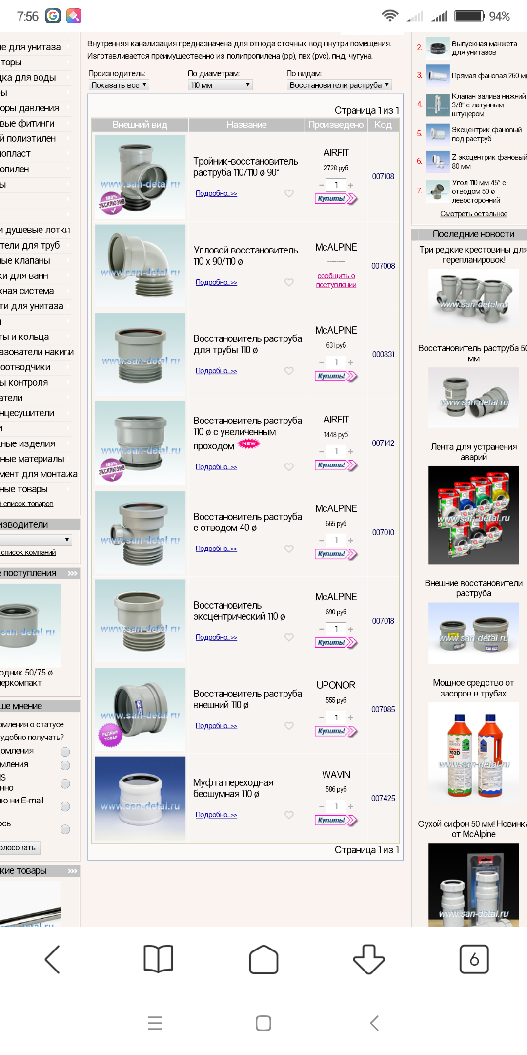

Вадим М написал: В продолжение решения проблемы. Подскажите, пожалуйста, какое из зол будет меньшим: восстановитель раструба или врезка-седелка . Для Hitgher и других профессионалов-нравоучителей сразу оговорюсь, что про незаконность и того, и другого знаю. Перебрать и осадить стояк возможности нет.
Вадим М, Сделайте фото стояка.... Для опуска восстановителем для получения нужного уклона все равно хоть немного, но поддолбить перекрытие скорее всего придется.

Hitgher написал: Вадим М, Сантех деталь
Hitgher, что-то я не вижу на вашем скриншоте указанной детали.

Вадим М написал: то раструб вроде бы окажется на уровне пола.
Тогда ставить не восстановительный раструб, а сразу крестовину восстановитель... https://mastergrad.com/mediafiles/82/6a/d6/826ad64a12313da40e543bbeec976b33.jpeg
И лучше ее заглубить - больше - лучше. (на другом конце меньше выступать будет из стяжки)

BV написал: Тогда ставить не восстановительный раструб, а сразу крестовину восстановитель... https://mastergrad.com/mediafiles/82/6a/d6/826ad64a12313da40e543bbeec976b33.jpeg
BV, так об этой детали и речь, Technik-san её советовал. Только вот где купить.
Поддолблю по максимуму.
