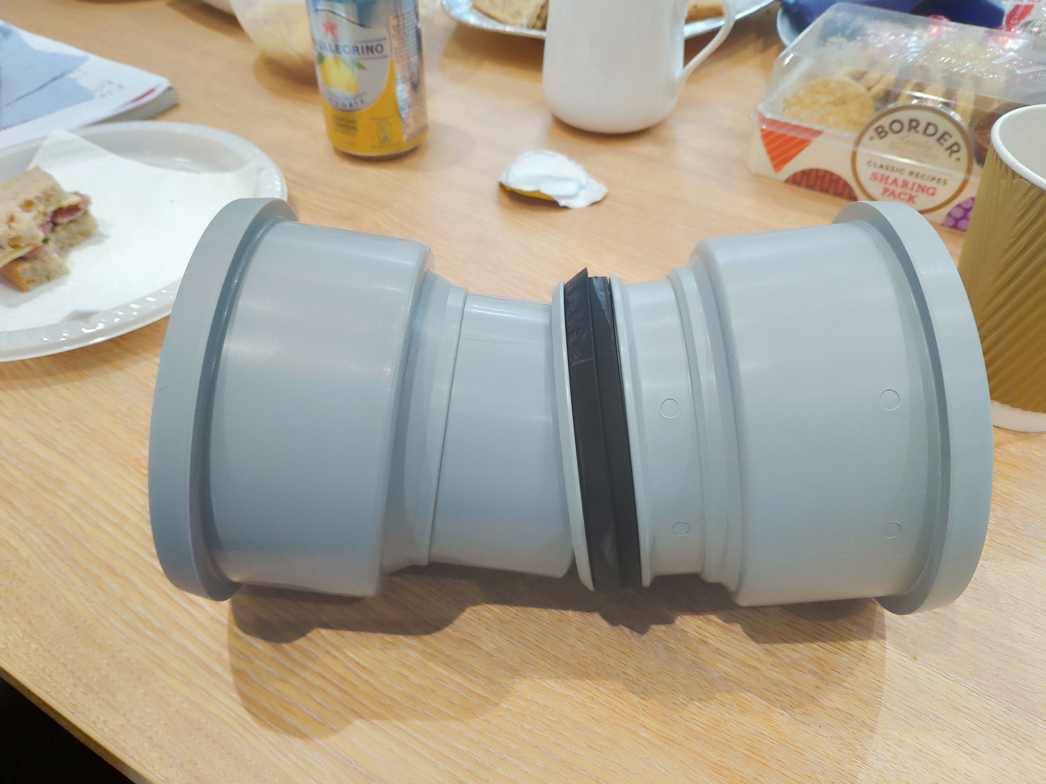

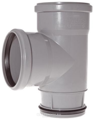

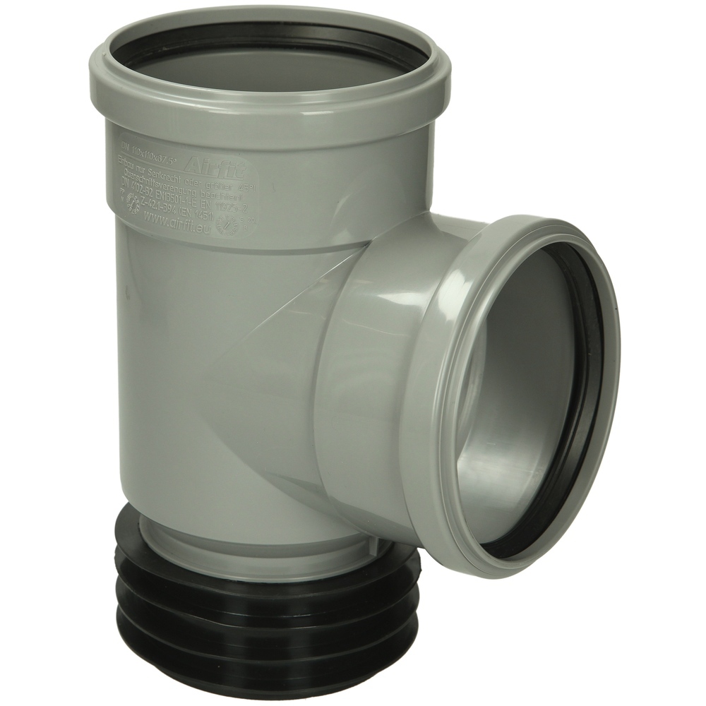

В продолжение решения проблемы. Подскажите, пожалуйста, какое из зол будет меньшим: восстановитель раструба или врезка-седелка . Для Hitgher и других профессионалов-нравоучителей сразу оговорюсь, что про незаконность и того, и другого знаю. Перебрать и осадить стояк возможности нет.

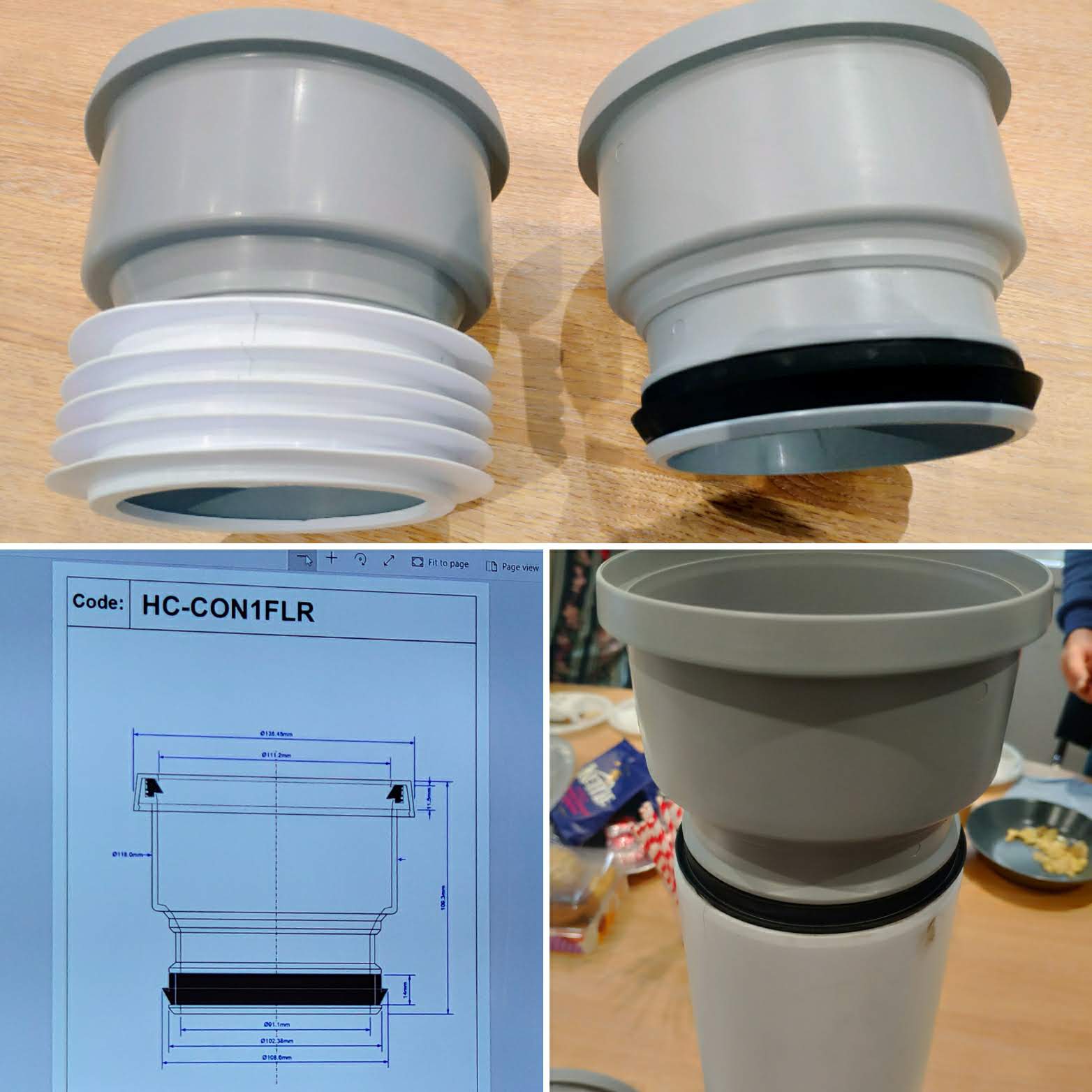

Вадим М написал: Подскажите, пожалуйста, какое из зол будет меньшим: восстановитель раструба или врезка-седелка .
Восстановитель, но не тот, который вы показали, а другой, с одним уплотнительным кольцом и который не заужает вн.диаметр

Technik-san, спасибо большое! Только я не понимаю, как возможно не сузить просвет, если восстановитель, пусть и с одним кольцом, вставляется внутрь стояка?

Вадим М написал: Только я не понимаю, как возможно не сузить просвет, если восстановитель, пусть и с одним кольцом, вставляется внутрь стояка?
У восстановителя с одним кольцом заужение минимальное, это видно на последнем фото, где многолепестковый манжет снят с левого патрубка. Разницу между ними я показывал здесь https://www.instagram.com/p/B1bgqoLB6nG/

Technik-san, теперь понятно, спасибо. Этот восстановитель вставляется так же, как и лепестковый, без дополнительной обработки трубы?

Вадим М- с торца трубы надо предварительно снять вн. фаску и смазать посадочное место и уплотнительный манжет.

Только что-то не нахожу я такую деталь в сети. Он продаётся где-нибудь, или под заказ из Германии?

Вадим М, Сантех деталь
