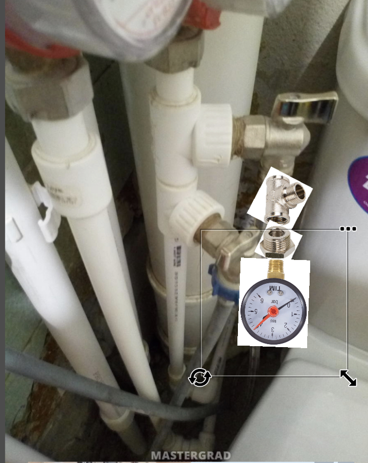

АПОСТОЛ
АПОСТОЛ
Мастер-практик
Регистрация: 14.01.2009
Сообщений: 2972
03.02.2020 в 08:13:38
Для холодной , вкрутить на кран унитаза ,манометр переход тройник

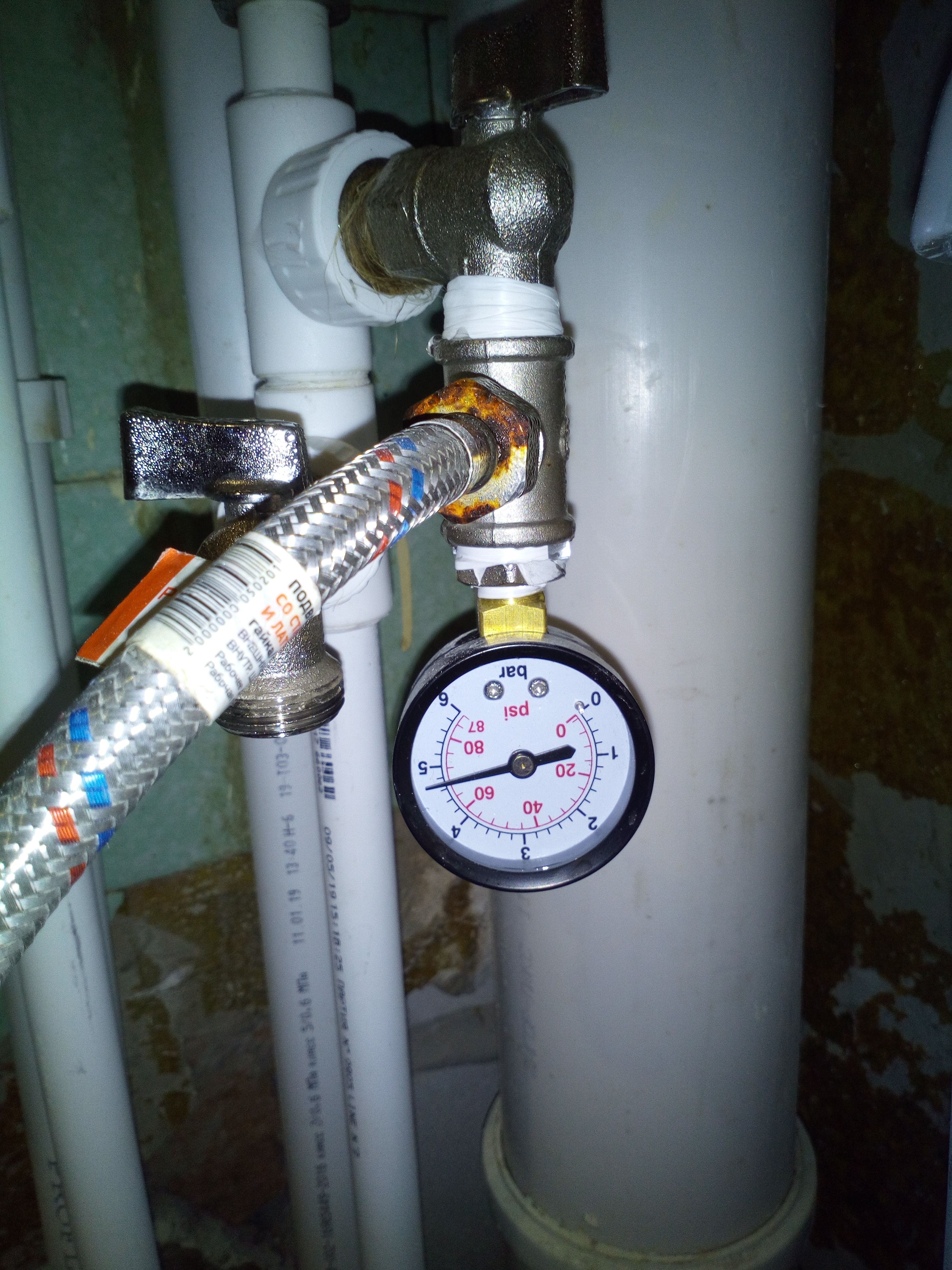

lumen84
lumen84
Регистрация: 01.02.2020
Сообщений: 6
03.02.2020 в 19:34:17
АПОСТОЛ написал: Для холодной , вкрутить на кран унитаза ,манометр переход тройник
Показания различаются видимо в зависимости от количества соседей одновременно использующих ХВ.
  1. Если соседи пользуются водой мало или мало соседей используют воду (приблизительно около 15:00 местного времени)
Манометр показывает 4,4 - 4,8 при этом в моей квартире везде отключена ХВ и показания иногда опускаются до 3,6 3,2 - 3,4 только смыв воды в унитазе, остальное все отключено 1,9 - 2 включена только ХВ, только в смесителе в ванне 0,25 ХВ включена в ванне, в кухне и смыв воды в унитазе.
  1. Если соседи активно используют воду (приблизительно около 20:00 местного времени). Хорошо слышно как по водостоку течет вода и шумят краны у соседей
Манометр показывает 2,8 в моей квартире везде отключена ХВ. При этом показания иногда опускаются до 1,8 1,9 - 2 смыв воды в унитазе, остальное все отключено 1,4 включена только ХВ, только в смесителе в ванне 1,8 включена только ХВ, только в смесителе на кухне 0,25 - 0,75 ХВ включена в ванне, в кухне и смыв воды в унитазе.
Во время принятия душа манометр показывал 3,8 и во время перепада температуры воды, показание резко опускалось с 3,8 до 3, при этом в моей квартире везде ХВ отключена, конечно кроме душа))).
