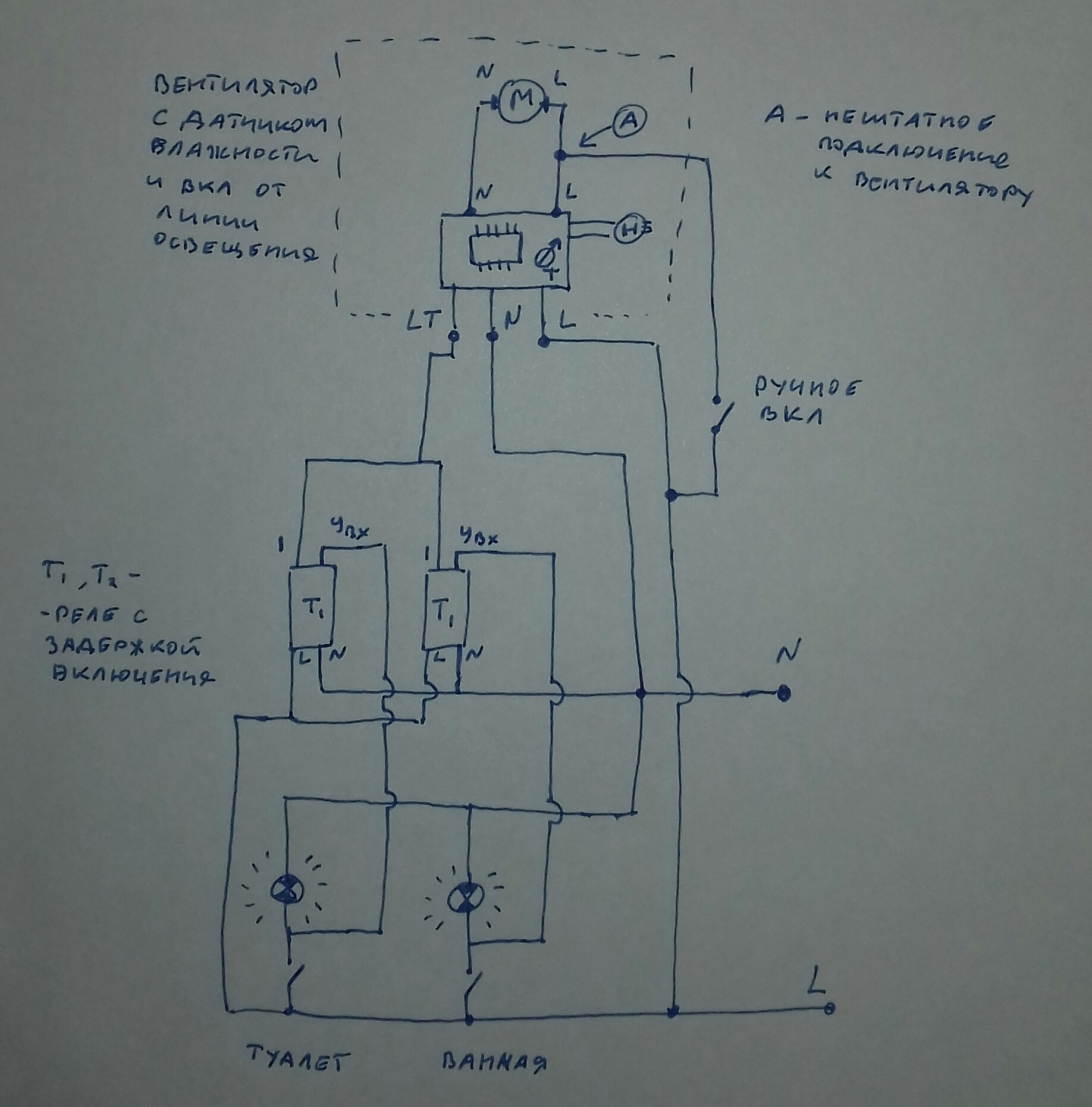

Ilich19 написал:
BV написал:
Ilich19 написал: но все эти датчики для Arduino.
тогда на нем и собирайте.... Если без него - то и датчики другие - с релейным выходом, например
BV, Схему условную от руки нарисавал. Только вот как схему ручного управления объединить в одну? Ну соответственно по мимо датчика влажности нужен и таймер.
Ilich19, рассмотрел. Улыбнуло :)
Мишутк написал: Ilich19, собирайте.
Мишутк,
а это как реализовано?
Ilich19 написал: (два проходных одноклавишных выключателя)

BV, сорри, сонный рисовал. Ну что, человек не справится заменить выключатель принудительного включения на пару проходных? Три черточки сбоку схемы, грубо говоря, добавляются. Чисто проходную схему он сам уже рисовал. На автоматику не влияет, это отдельная часть схемы управления принудиловкой. Хоть второй контроллер туда заводи.
В школе нам это называли "задача со звездочкой на пятерку":добавь проходную схему ручного включения.

Мишутк написал: Ilich19, вентилятор у вас с датчиком света или с входом для провода от лампочки?
Мишутк, Добрый день. Вентилятор канальный самый обычный с двумя проводниками ноль и фаза. Я тут присмотрел вентилятор но он накладной и очень дорогой вот ссылка: https://www.e-katalog.ru/BLAUBERG-CABRIO.htm Этот вентилятор и по wifi работает но очень дорого! Нашел вот такой датчик https://ppk-levsha.ru/product/taymer-nereguliruemyy-zn-62 то что надо. Но отдельно такого плана датчик влажности не могу найти. Я понимаю у меня несколько вариантов:
  1. Брать этот дорогой вентилятор и его подключать по этой схеме, но он накладной смогу ли я его переделать в канальный...???
  2. Купить более дешёвый вентилятор с датчиком влажности вынуть из него этот датчик и купить таймер не регулируемый и опять собрать все по схеме!
  3. Купить arduino uno или что по лучше купить датчики влажности и таймер задержки включения и выключения если такой есть на Ардуино и писать софт.

Ilich19, если вам по силам собрать и запрограммировать контроллер на ардуинке, то только путь 3. Моя схема подразумевает сборку из готовых кубиков в виде вентилятора с датчиком влажности и таймером управляемым линией света.
К готовой схеме управления вентилятором можно цеплять разные моторы, лишь бы мощности были соизмеримые.
Еще посмотрите это или аналоги.

Мишутк написал: BV, сорри, сонный рисовал. Ну что, человек не справится заменить выключатель принудительного включения на пару проходных? Три черточки сбоку схемы, грубо говоря, добавляются. Чисто проходную схему он сам уже рисовал. На автоматику не влияет, это отдельная часть схемы управления принудиловкой. Хоть второй контроллер туда заводи.
Мишутк, вопрос и правда на звёздочку, т.к. автор не описал понятие ручного управления. Только включение? Или выключение в любой ситуации тоже? Если второе то кубиков добавится... Пока автор внятно и однозначно не распишет алгоритм состояний по кубикам..... Все эти схемы - ниочем:)

Мишутк написал: Ilich19, если вам по силам собрать и запрограммировать контроллер на ардуинке, то только путь 3. Моя схема подразумевает сборку из готовых кубиков в виде вентилятора с датчиком влажности и таймером управляемым линией света.
Мишутк, Кубики это в смысле вентилятор или контроллер?

Ilich19 написал: Мишутк, Кубики это в смысле вентилятор или контроллер?
Кубики - это готовые изделия, которые можно состыковать через штатные разъемы. Для кого-то штатным разъемом определяющим границу "кубика" является вилка питания, для кого-то ножки микросхемы. Свои силы оценить можете только вы сами.

Обычный канальный вентилятор Алгоритм следующий: в туалете чисто по таймеру задержки включения и выключения ручное в туалете не нужно. В ванную таймер нужен и нужен датчик влажности и ручное управление вентилятора включение и его выключение. Сценарий у ванны включили свет (зашли почистили зубы умылись или просто уборку делаете, да все что угодно что не повышает влажность и создаёт неприятных запахов) вышли выключили свет вентилятор не нужен, а к примеру если жена использует депиляционный крем ванища стоит но влажность нормальная и датчик влажности не включает вентилятор соответственно нужно его принудительно включить с кнопки или клавиши, косметические процедуры закончены вышли из ванны выключили свет и вентилятор работает ещё несколько минут и выключается.
