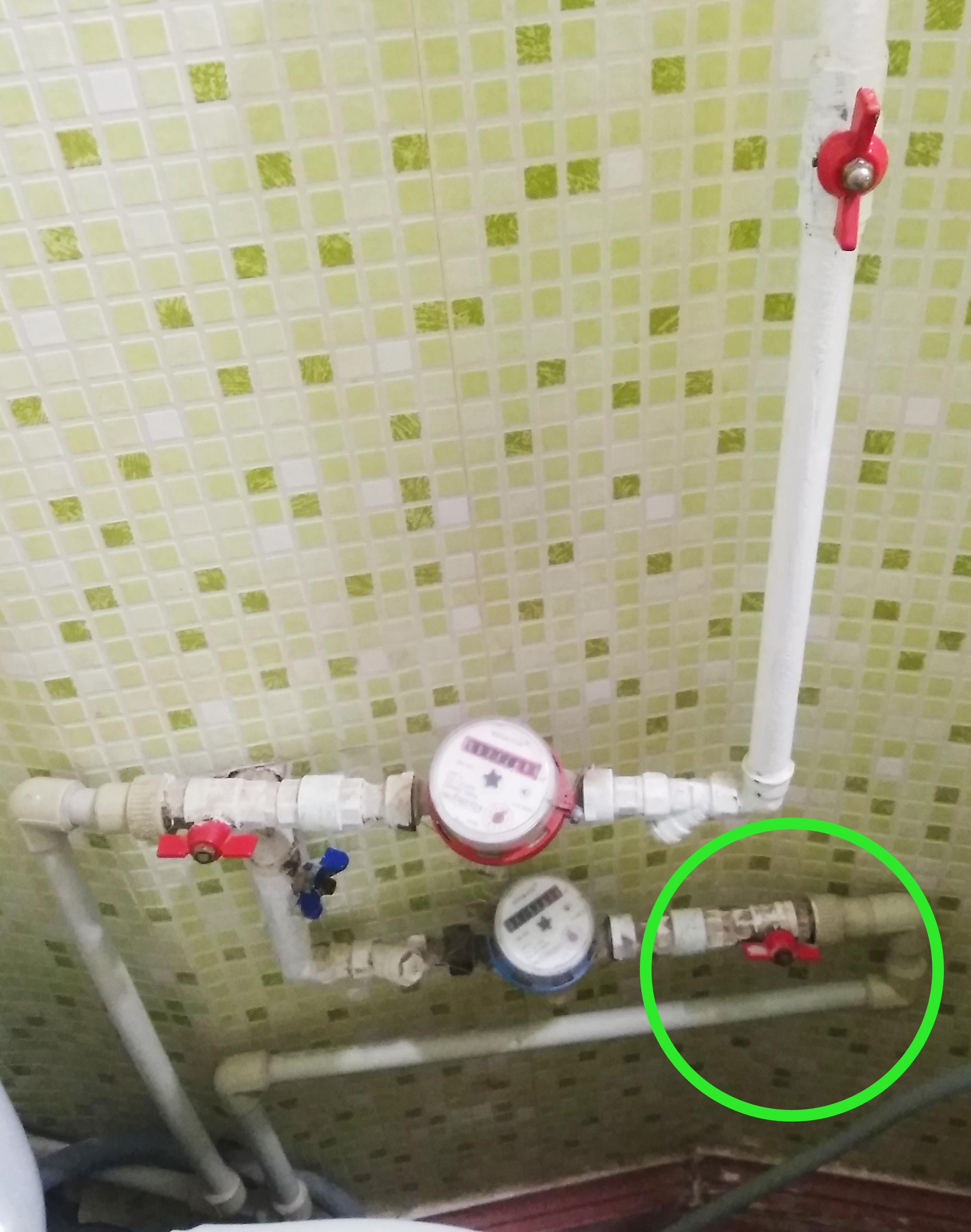

Здравствуйте!
Я девушка, в сантехнике понимаю мало, поэтому, возможно, буду изъясняться не совсем правильно. Прошу помощи знающих людей - подскажите, пожалуйста, насколько ситуация угрожающая и в каком порядке действовать.
В квартире имеется два крана перекрывающих горячую воду, и два крана,перекрывающих холодную. Когда меняли смеситель в кухне, стало понятно, что один кран не перекрывает холодную воду (вода из труб бежала, но небольшой струйкой, небольшим напором). Сантехник сказал, что это не страшно и модно оставить так.
Сегодня мне ненадолго надо было перекрыть холодную воду, и когда я ее снова открыла, то заметила на полу под этим краником лужицу. Вытерла, минут через 15 снова накапало. Сейчас вроде не течет, но кран наощупь мокрый.
---Подскажите, пожалуйста, в чем может быть дело? ---Насколько затратно в материальном плане устранение такой поломки? ---Надо обращаться именно к сантехнику из ЖК или можно к любому? (как показала практика, в ЖЕК трудно дозвониться, а если и дозвонился, то добиться от них чего-то нереально) ---Квартира съёмная, хозяева находятся через полстраны. Нужны ли для ремонта/взаимодействия с ЖЕКом документы на квартиру/присутствие хозяев? ---Надо ли срывать пломбу со счетчика и составлять об этом акт, чтобы заменить неисправный кран? ---Нужна ли сварка? ---Если на форуме найдется мастер, готовый помочь, буду рада. Прилагаю фото. Протекающий кран отметила. Заранее огромное спасибо.
Только что посмотрела - потихоньку подтекает/подкапывает, хотя кран стоит в крайнем положении (вода открыта)

Smille написал: В квартире имеется два крана перекрывающих горячую воду, и два крана,перекрывающих холодную.
не зачем дублировать два крана. На холодной трубе синий кран у вас держит, оставляете его одного, а тот красный обведенный кружочком удаляется, за место него ставиться латунный фитинг -удлинитель подходящий по диаметру резьбе и длине.
Smille написал: Подскажите, пожалуйста, в чем может быть дело?
По фото точно не понятно, даёт течь из под ручки крана в связи износа уплотнителей, либо из резьбового соединения.
Smille написал: Насколько затратно в материальном плане устранение такой поломки?
Минимально затратно по материалам и работе. Материалы в пределах 200 рублей, работа на 500-700р тянет от местных слесарей.
Smille написал: присутствие хозяев?
нет
Smille написал: Надо ли срывать пломбу со счетчика и составлять об этом акт, чтобы заменить неисправный кран?
да
Smille написал: Нужна ли сварка?
нет
Smille написал: Только что посмотрела - потихоньку подтекает/подкапывает, хотя кран стоит в крайнем положении (вода открыта)
можете под него поставить емкость периодически сливая ее по мере наполнения, бежать с него не будет.

молоток, Огромное спасибо за ответ! То есть сперва мне надо пойти в ЖЕК и написать заявление, чтобы они сняли пломбы, а потом опломбировали снова? Могу ли я это сделать, если я не хозяйка квартиры и в квартире не прописана?
Я не уверена, что синего крана хватает, чтобы удержать воду. Когда меняли кухонный смеситель, я перекрыла все краны, горячая вода перестала речь, а холодная все равно текла несильным напором. На трубу накрутили заглушку в итоге.

Smille, я вам скажу большее - можно обойтись и без срыва пломбы. ЧТо будет без всяких головников и телодвижений. Разрезав полипропиленовую трубу, не трогая счетчик, укоротив подводку, убрав шаровый кран, затратив на это сущие копейки по материалу, до 50 рублей (новая муфта+угол). Мастера только толкового найти с паяльником.

молоток, спасибо огромное! Только где бы такого мастера отыскать? Мастера, которые ознакомились с данной ситуацией, говорили, что пломбы все же придется срывать. И хватит ли одного крана? Ведь одним рабочим краном вода полностью не перекрывается.

Smille написал: И хватит ли одного крана? Ведь одним рабочим краном вода полностью не перекрывается.
Одного крана запорного хватает ! В зависимости: Если синий шаровый кран держит воду, мероприятия обходяться без снятия пломбы. Если не держит синий - только снятие пломбы.
{{post:6784371,Мастера, которые ознакомились с данной ситуацией, говорили, что пломбы все же придется срывать.}} При условии что только синий кран не держит воду. Вы синий кран закройте до конца, откройте красный, откройте смесители на полную везде, вода течёт из смесителей ?

молоток, наверное, не держит, ведь когда я перекрывала воду для замены смесителя, из трубы бежала холодная вода небольшим напором (хотя оба крана, и красный, и синий) были перекрыты.

Smille, так если синий не держит то однозначно пломбы срывать следует, вы уведомите управляющую об этом, а там разберутся без хозяев.
