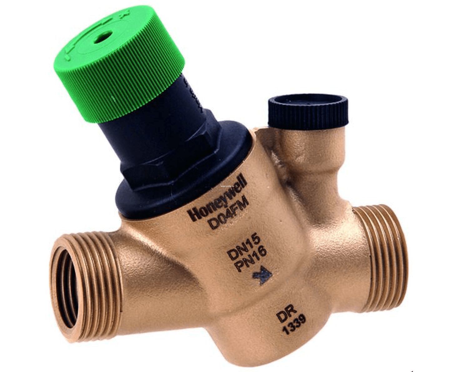

есть такие редукторы у хонивела, у который две резьбы на торце-внутренняя 1\2 и наружная 3\4 когда внутрь закручиваем 1\2 вопросов и сомнений нет а когда снаружи накручиваем 3\4, там внутри получается перемычка между гладкими стенками труб, типа вдруг резьба что-то там может криминальное происходить, какая то турбулентность потока-шум, износ-сыпать бронзовая пыль от препятствия потоку? замусориваться конечно она будет (в итоге все гипотетические проблемы могут пропасть)

a12377777 написал: что-то там может криминальное происходить
мысля о "малом" не задумывались что внутри труб стальных водопроводных годами твориться, каких то препятствий не возникает.
a12377777 написал: замусориваться конечно она будет
Вместе с покупкой заказываете токарные работы

молоток, мне нужно заменить редуктор от застройщика (стоит в комнате УК) от них стоит полная хрень с узким каналом-чувствуется если не хонивел, то что широкопроходной за примерную сумму денег? хонивел стоит для меня приемлемо

a12377777 написал: если не хонивел, то что широкопроходной за примерную сумму денег?
Valtec VT.085

Valtec VT.085
Technik-san, спасибо, посмотрю на него наверное лучше тогда на 3\4

a12377777, поддерживаю рекомендацию VT.085.N
