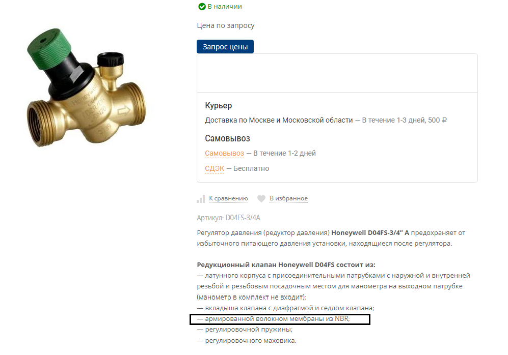

Здрасти вам, старая модель D04FS была тоже мембранной.... ведь вы не занимаетесь сантехникой и далеки от этой сферы и зачем тогда постоянно лезете со своими "советами" в далёкую от вашего понимания область ?

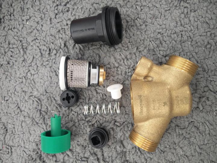

AKI, Technik-san, Отличие вы видите на картине, появился в новой модели сверху уплотнитель из каучука

И всё таки - РД модели D04FS поршневой или мембранный ?

молоток написал: Отличие вы видите на картине, появился в новой модели сверху уплотнитель из каучука
Что такое "уплотнитель из каучука" непонятно, а в описании D04FS Technik-san четко обвел мембрану из армированного NBR. Это бич Хонивеловских редукторов. В "новой" версии из чего мембрана? Если такая же, то дальше обсуждать можно: "где найти велосипедную шину из EPDM или грушу от ГА, чтобы вырезать колхозную, а не покупать ремкомплект за 2 тыс."

Technik-san написал: И всё таки - РД модели D04FS поршневой или мембранный ?
мембрана стоит на D04FS, меня некоторые лица ввели в заблуждение, прошу прощения
AKI написал: Что такое "уплотнитель из каучука" непонятно
Это и есть EPDM, это в новой версии усовершенствовали

молоток написал: Это и есть EPDM, это в новой версии усовершенствовали
Вот и замечательно. Правда лет 15 прошло. И уже Viton в ходу.
P.S.Пружину тоже из нержавейки сделали вместо оцинковки или еще 15 лет ждать?

AKI написал: Пружину тоже из нержавейки сделали вместо оцинковки
как дополнение в конструкции
