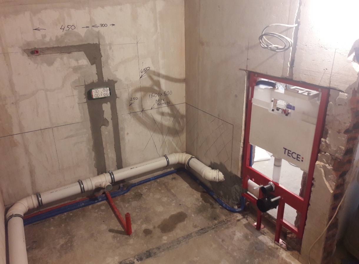

Подскажите пожалуйста мастера возможно ли так далеко от стояка расположить инсталляцию? Поворот будет только один. И если не возможно то почему?
Сообщений: 139228
28.06.2023 в 06:28:46
vov4gen написал: Подскажите пожалуйста мастера возможно ли так далеко от стояка расположить инсталляцию? Поворот будет только один. И если не возможно то почему?
vov4gen, Попробую угадать - вы наверное дизайнер интерьеров?)
Technik-san
Technik-san
Техник-сан
Регистрация: 10.10.2006
Сообщений: 11553
28.06.2023 в 10:26:28
vov4gen, - при Нормативном уклоне канализации - будет работать без нареканий и засоров. Проверено, даже с двумя поворотами проблем слива с унитаза не наблюдалось уже шесть лет. Вернитесь на первую страницу темы, там увидите больше подробностей по этому объекту.

BV, Нет, жена заказала 3 планировочных решешения и именно этот понравился.

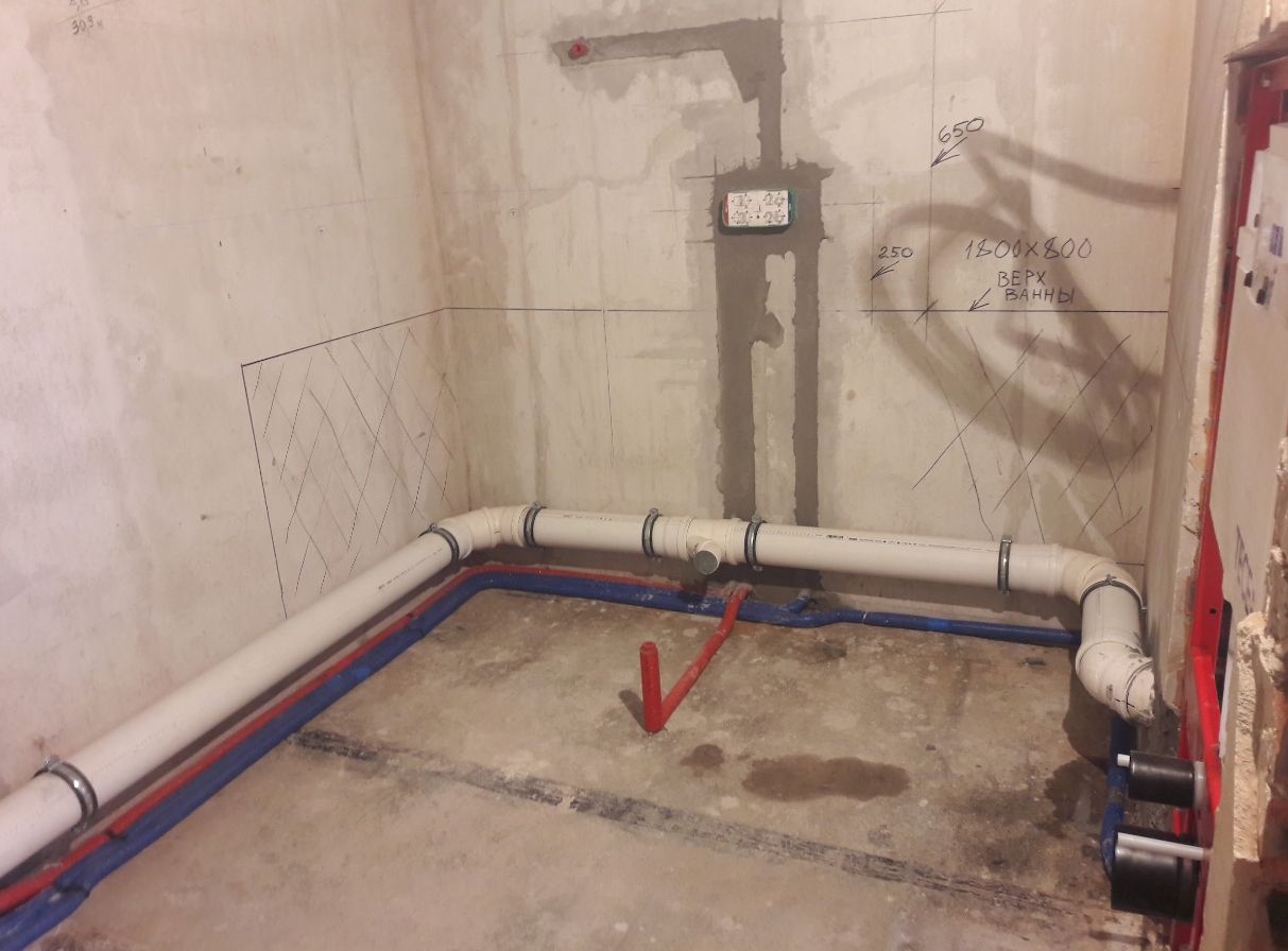

Technik-san, Если место не проблема? А так украсть по 15 см с трёх стен или городить короба снизу.
strider1978
strider1978
Регистрация: 16.01.2016
Сообщений: 10360
29.06.2023 в 08:22:28
Hitgher написал: А так украсть по 15 см с трёх стен
Можно выполнить девяностой трубой, будет немного компактнее.

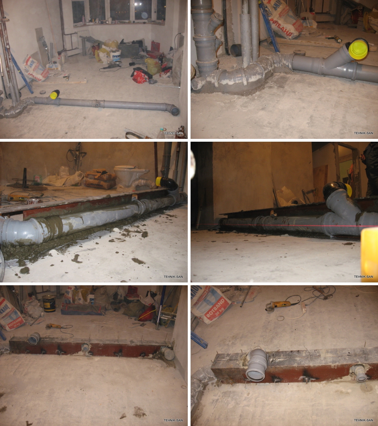

Hitgher, на данном объекте канализация была спрятана в короб только по одной части несущей стены. Затем на этот короб, по всей длине была поставлена подвесная тумба с раковиной и выступающий короб стал незаметным.
А вот на другом моем объекте, чтобы сделать 110мм трубу канализации незаметной и не городить короб вдоль вновь возводимых стен, я спрятал её в сваренный стальной короб из двух швеллеров и на этих швеллерах потом была выстроена стена.

vov4gen, к такому решению нужны тех эскизы с трассой прохождения трубы со всеми размерами, поворотами, уклонами
