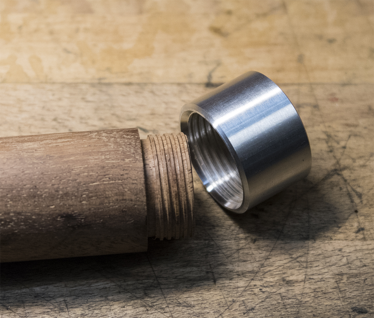

03.04.2020 в 11:54:09
сотворила заднюю крышечку

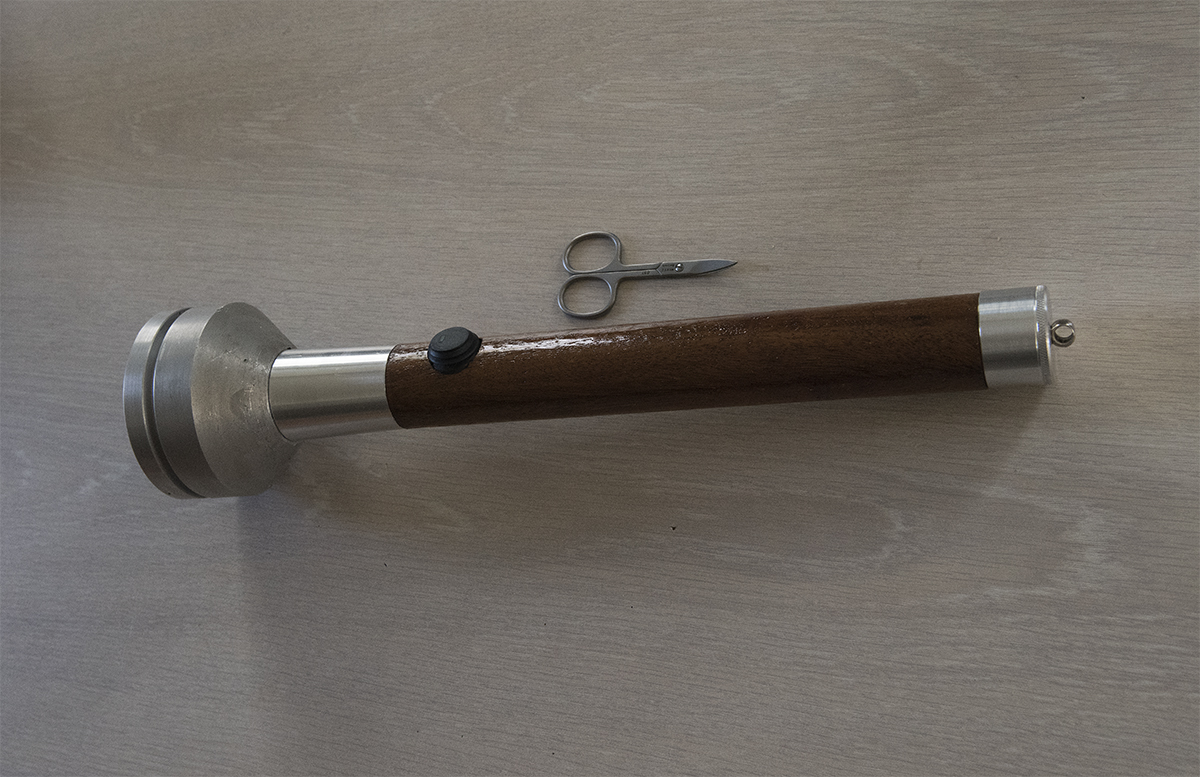

08.04.2020 в 23:13:39

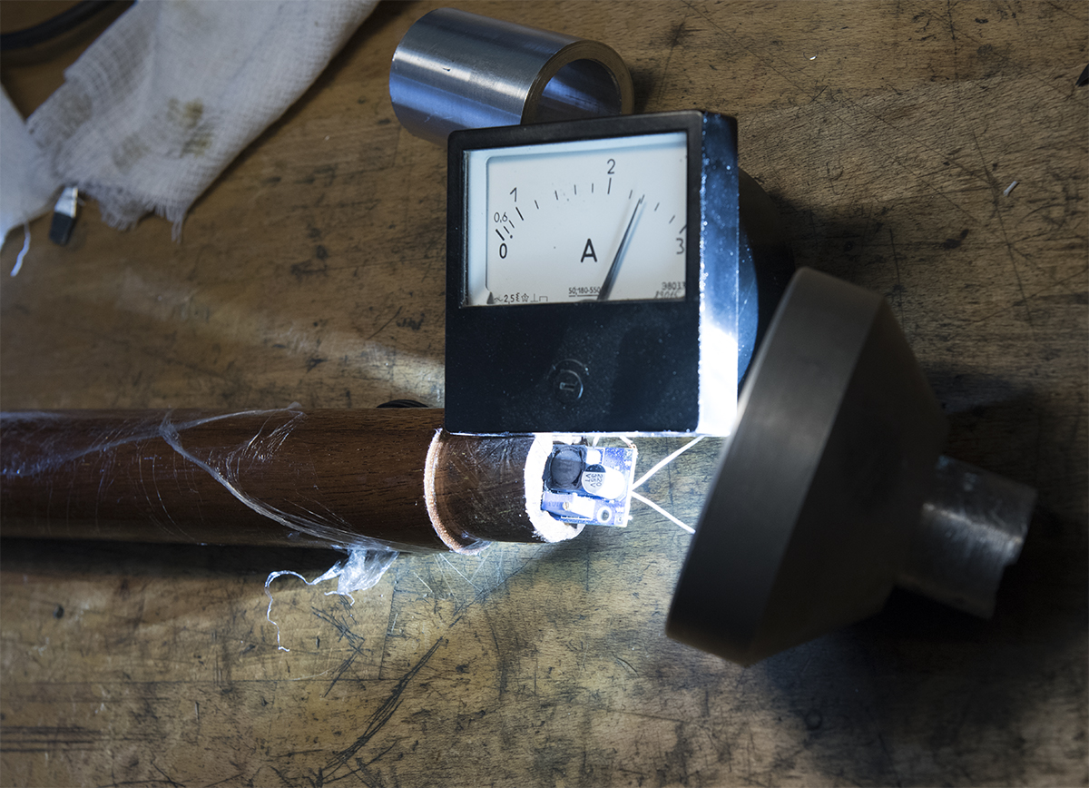

Выползла на финишную прямую. Врезала кнопку, отлакировала ручку, сварганила петельку для ремешка, подрегулировала драйвер. Греется голова - капец, надо было ксенон ставить, хотя там драйвер побольше размером и тепла наверное тоже немало дает. Но это уже в следующей жизни.

10.04.2020 в 12:42:38

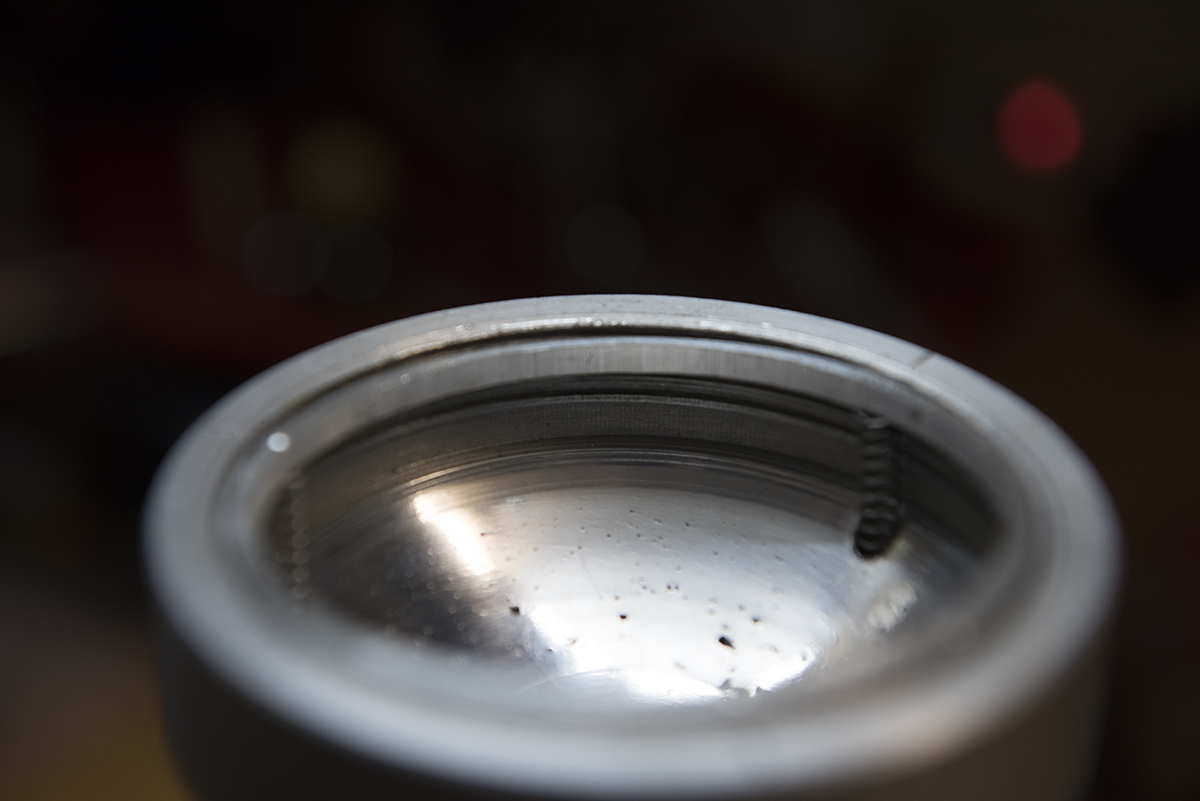

Все, закончила. Получился слишком большой, можно было тоньше на 2-3мм, и голову меньшего диаметра - однозначно. Использовать его как дубинку - не по моим плечам, скорее палица получилась, чем дубинка. Нагревается за 3 минуты весьма, и критично - через 4-5 минут. И еще куча косяков. Но спасибо тем, кто поддерживал и следил.

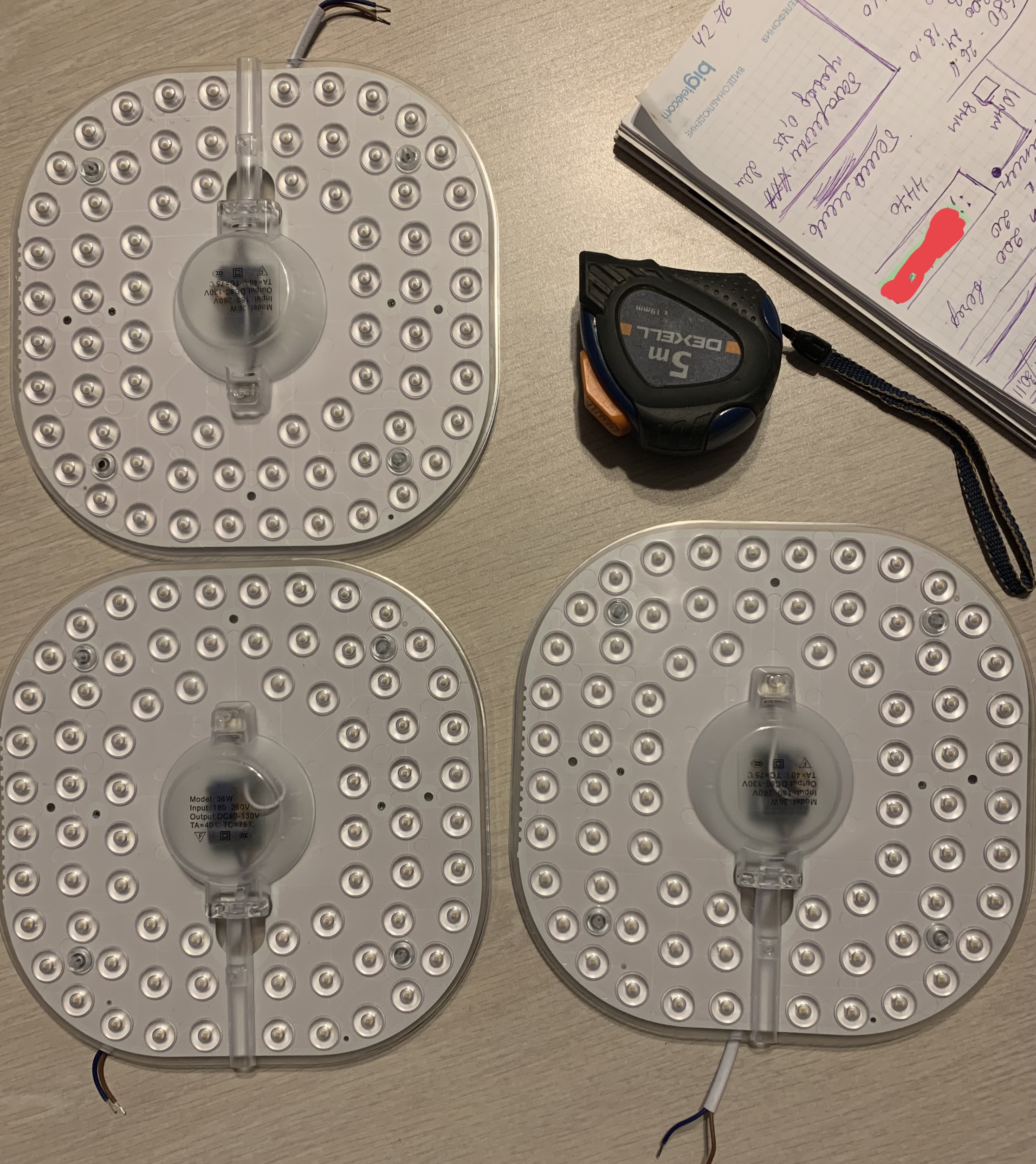

И снова свет - буду делать, но новую тему заводить не стану. Купила 6 таких прекрасных модулей

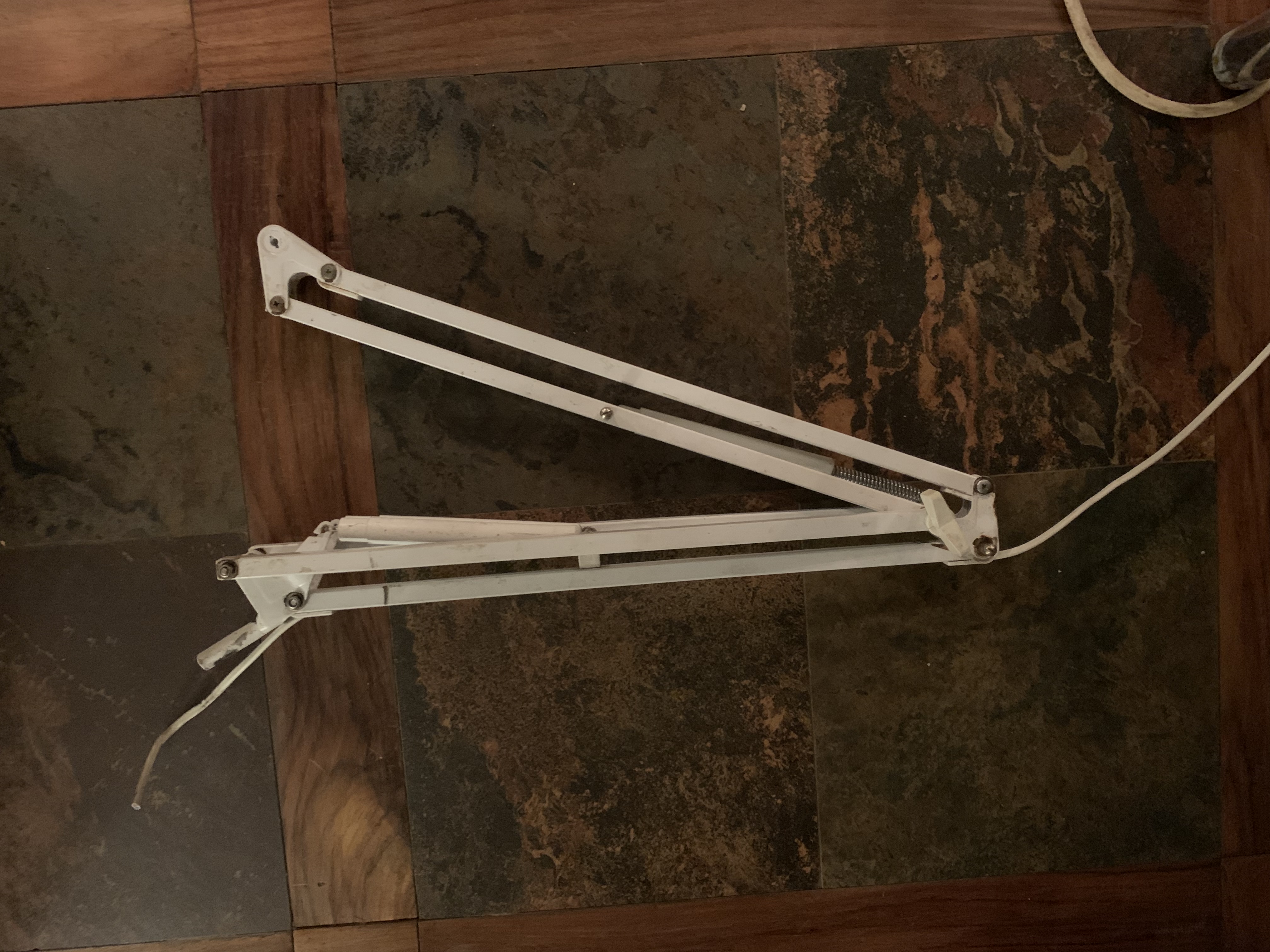

Старый механизм от светильника

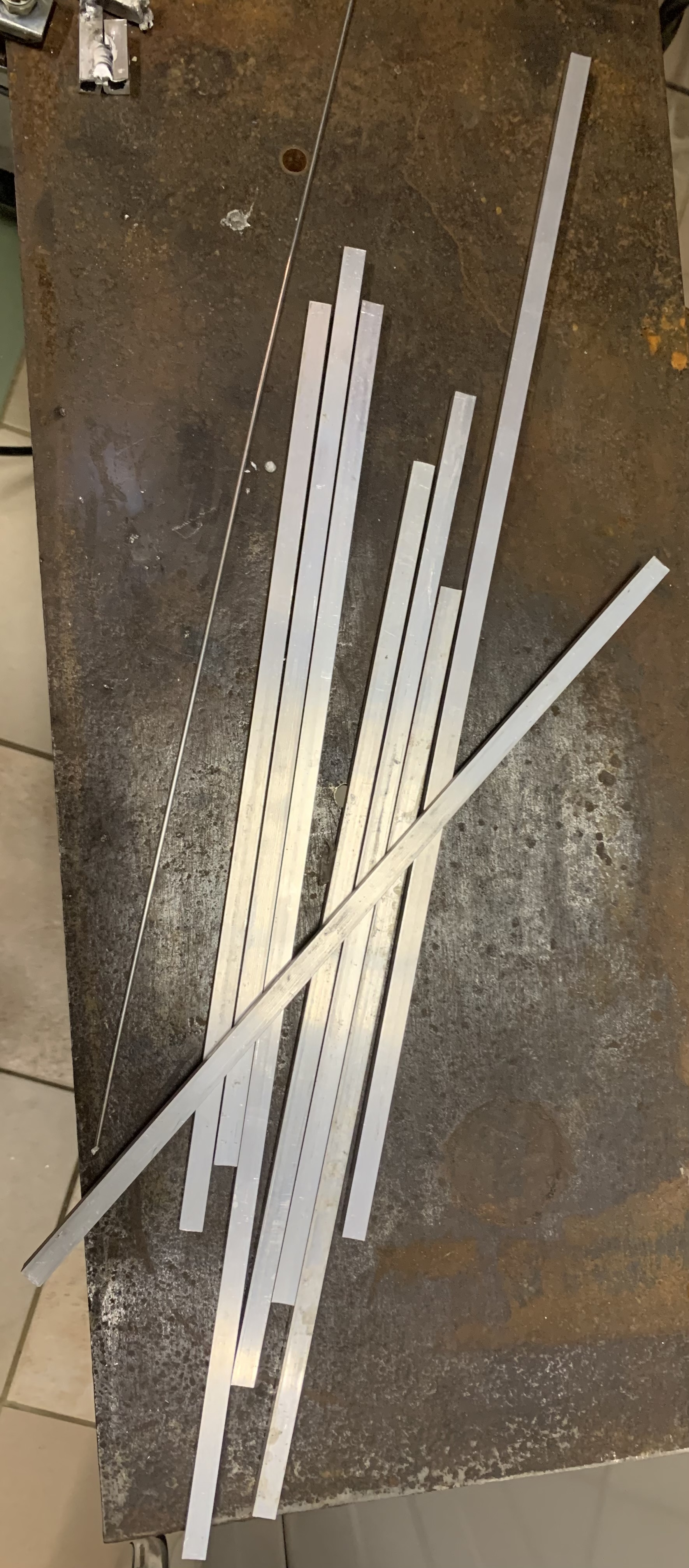

Купила и нарезала алюминиевый профиль- 10х10х10х1

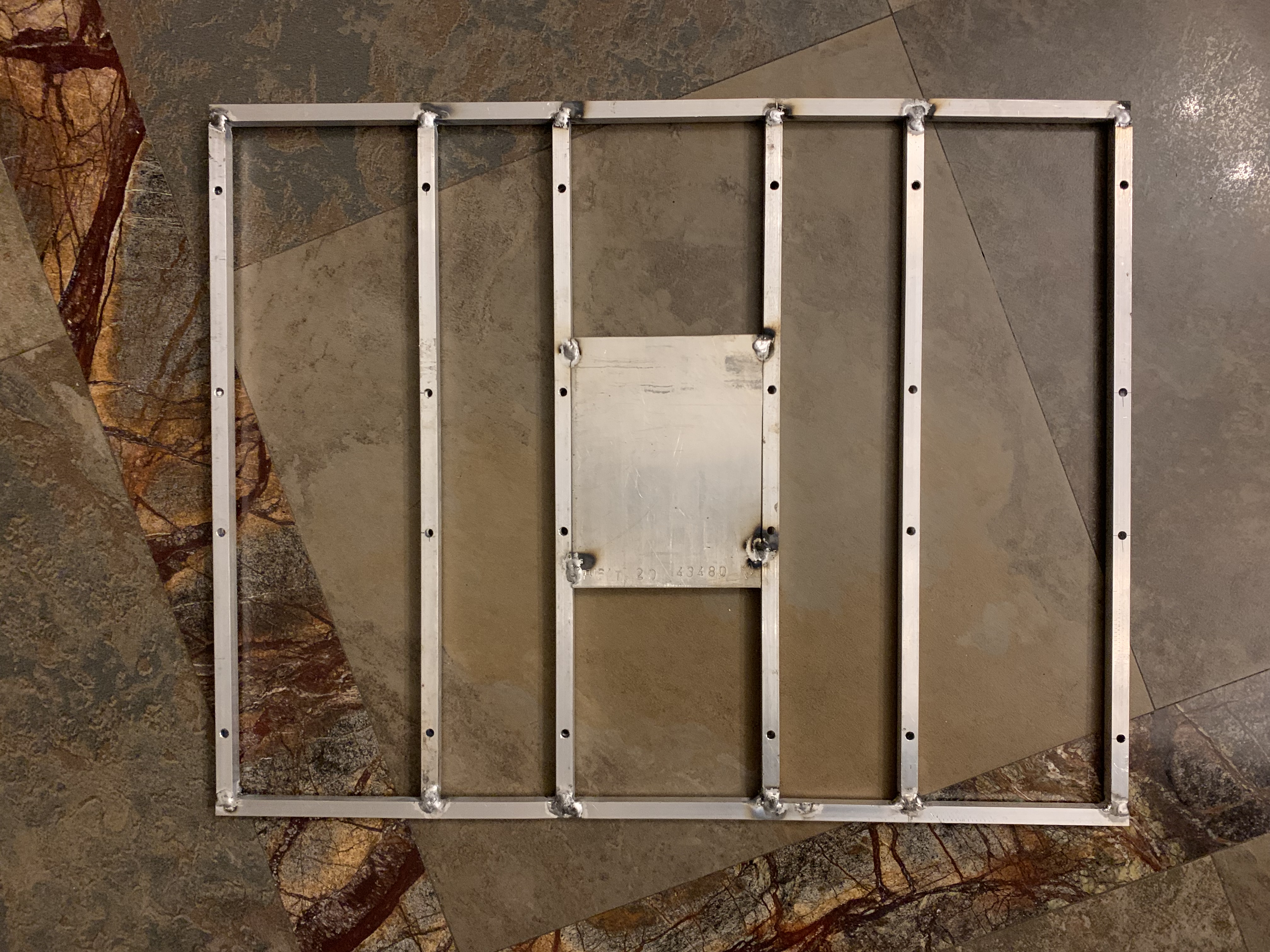

И сварила рамку.
небольшое фиаско ожидало меня с модулями - оказывается, все отверстия в них выполнены произвольно, а я лохушка - замерила толко одну пару :mad:
Теперь придется как то подгонять

MADONNA, Чем варили?

Velnaz, Да, получилось не очень - пару лет к сварке не подходила (в смысле люминь) и присадка не совсем подходящая. А что именно интересует? Сварка - переменка импульсная, аргон.

MADONNA написал: Сварка - переменка импульсная, аргон.
Ну, тогда тренируйтесь.
