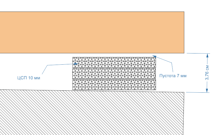

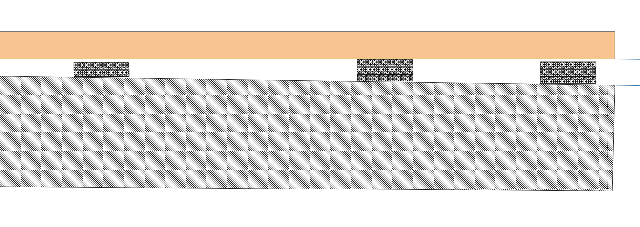

Планирую делать пол на лагах по бетонной плите перекрытия в квартире. Сверху на лагах будет два листа фанеры.
Бетонная плита перекрытия ровная, но имеет уклон примерно 4 см. Выравнивать лаги думаю с помощью столбиков, примерно так:
Столбики буду "собирать" из нескольких кусков ЦСП размером 10 * 10 см и толщиной 10 мм. То есть высота столбика зависит от количества "слоев" ЦСП.
Вопрос в том что можно дополнительно подложить, если надо будет "поднять" лагу на 3 мм, или на 5 мм или на 7 мм? Что делать в тех местах, где например, под лагу нужно подложить 34 мм?
Чем например заполнить недостающие на картинке 7 мм? Есть какой-нибудь такой тонкий но прочный материал толщиной несколько мм, который может выдерживать нагрузку под лагой?
Сообщений: 138235
23.02.2020 в 17:12:05
es-domak написал: Вопрос в том что можно дополнительно подложить, если надо будет "поднять" лагу на 3 мм, или на 5 мм
гидроизол и тд в несколько слоев, и для отсутствия скрипа - лучше
es-domak написал: или на 7 мм?
влагостойкую ФАНЕРУ, сточить на шлифмашине сколько нужно
es-domak написал: Столбики буду "собирать" из нескольких кусков ЦСП размером 10 * 10 см и толщиной 10 мм.
хорошо бы клеить между собой

BV написал: влагостойкую ФАНЕРУ, сточить на шлифмашине сколько нужно
А насколько фанера прочная? Не начнет ли она со временем трещать под нагрузкой?
BV написал: хорошо бы клеить между собой
Чем клеить?
BV написал: гидроизол и тд в несколько слоев
Может прочный линолеум?
Сообщений: 138235
23.02.2020 в 18:13:48
es-domak написал: А насколько фанера прочная?
молоток в руки. Фанера разная бывает.
es-domak написал: BV написал: хорошо бы клеить между собой
Чем клеить?
Полуретановым, MS полимерным, хорошим плиточным - с ним кстати можно и зазоры делать побольше. Пробовать надо...
es-domak написал: Может прочный линолеум?
так тоже делают, только вспененный или на войлоке может немного продавиться... опять же ... молоток :) пробовать

BV написал: хорошим плиточным - с ним кстати можно и зазоры делать побольше.
Вот это не понял. Объясните пожалуйста. Какие зазоры?
Сообщений: 138235
23.02.2020 в 18:47:32
это можно склеить плиточным клеем. Хорошим, прочным - не "песком" Слой клея может быть от 2мм до 7-8 мм легко. Можно собрать бутерброд и придавить под требуемый размер. ЦСП перед клеем чистое и увлажнить... слегка

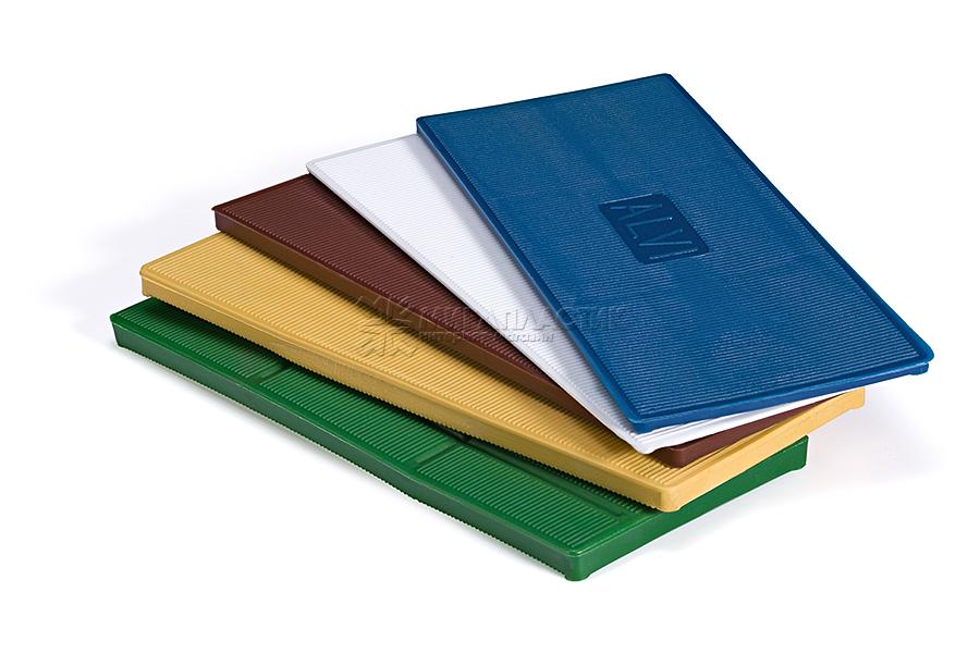

Пока попробую найти подходящие тонкие подкладки.
Значит из вариантов: линолеум, фанера, металл.
Кстати, про металл Вы ничего не написали. Металлические пластины пойдут? Правда дорогие они оказались: 100 шт. пластин по 2 мм согласились сделать за 1200 руб.!
А есть еще пластмассовые монтажные подкладки: Мастер предлагает их использовать. Можно? Но мне они не внушают доверия.

es-domak, толщиной плиточного клея в "бутерброде" любую высоту сделаете, выскакивать и греметь не будет, уровень выставите по лазеру. Фанерки и железячки не нужны.
