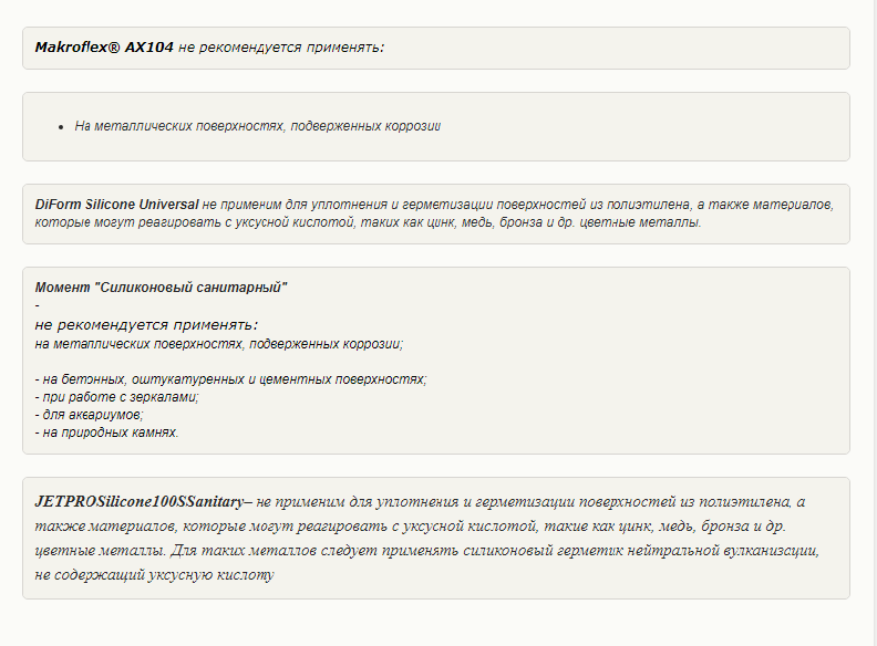

По недосмотру нанес кислотный силиконовый герметик вокруг медных труб водоснабжения. Герметик позеленел. Эстетика не волнует, волнует, будет ли дальше происходить химическая реакция? Не разъест ли трубы. Или лучше отодрать герметик и заделать снова, но нейтральным герметиком?

volka - удалите кислотный герметик, зачистите в этом месте медную трубу и используйте нейтральный герметик. На фото выдержки из буклетов производителей некоторых кислотных герметиков. В месте примыкания герметика и трубы было бы лучше обернуть медную трубу хотя бы изолентой.
