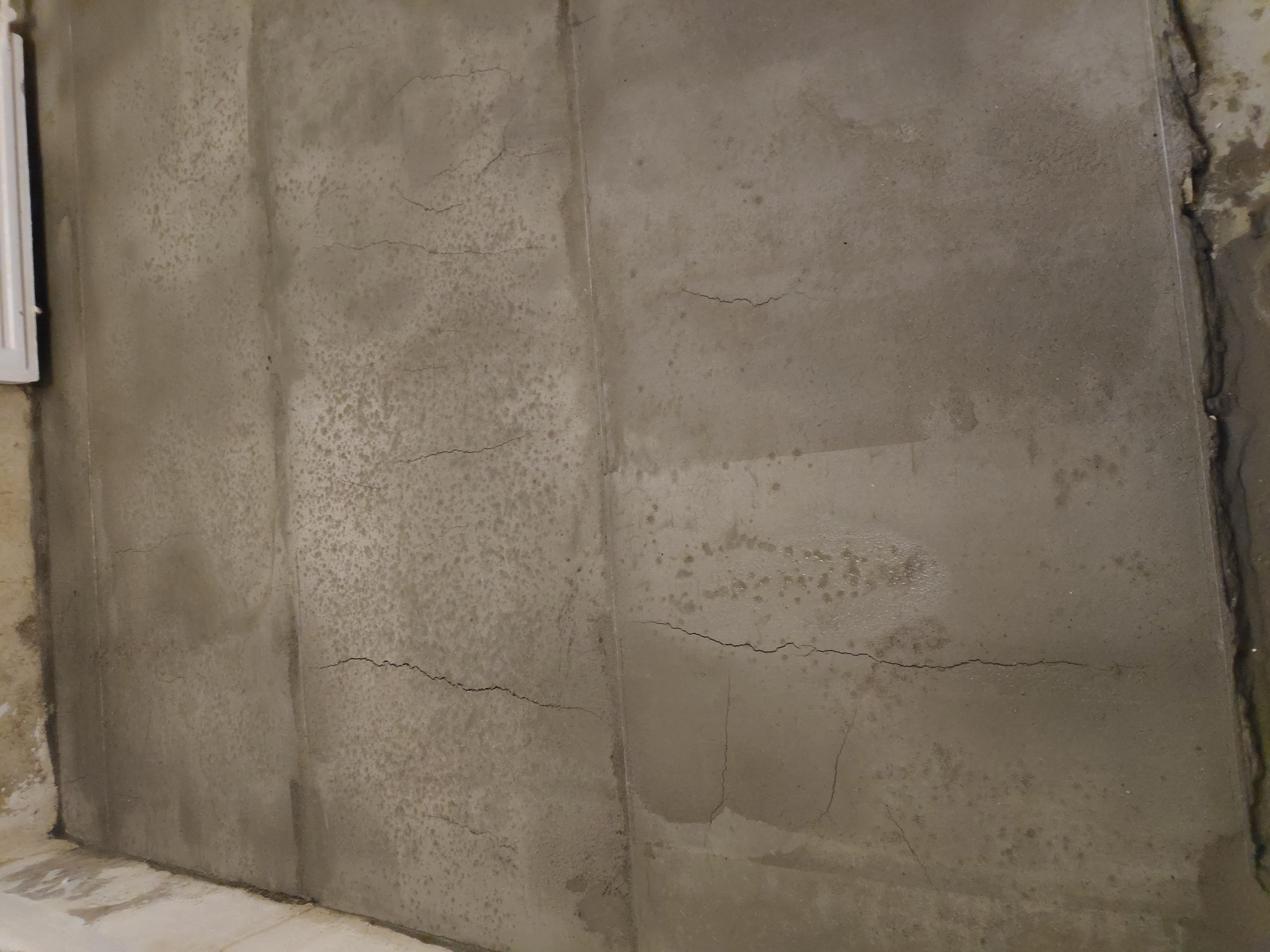

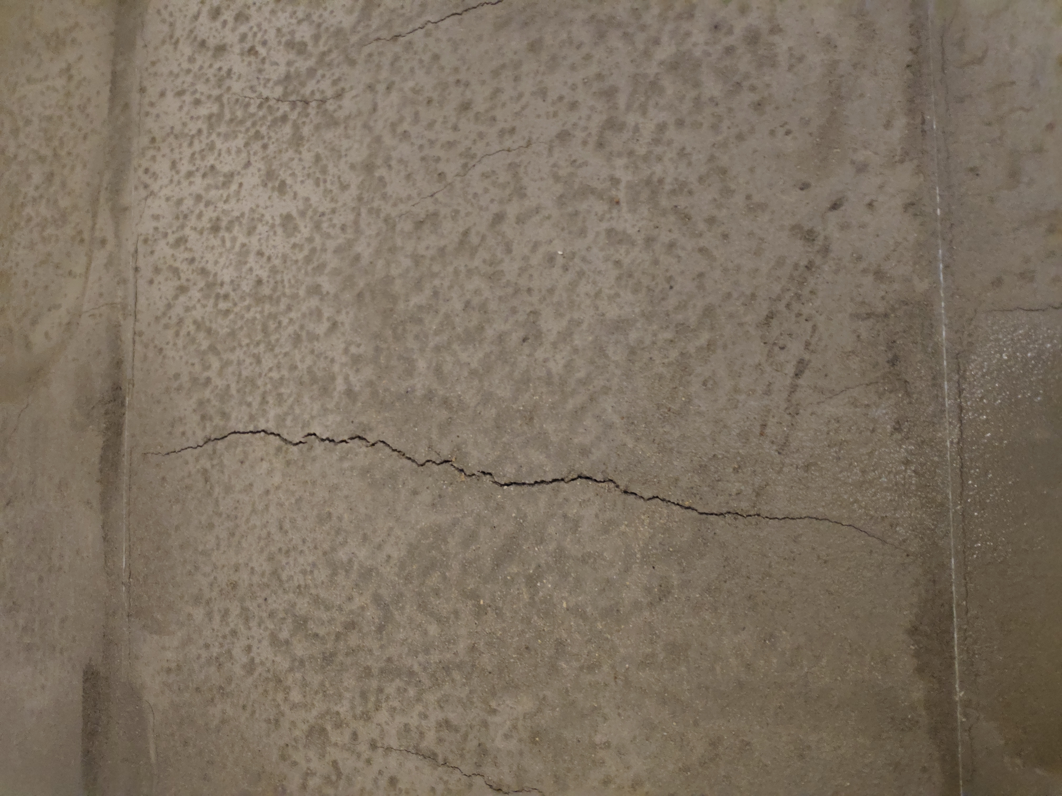

Здравствуйте! Залили стяжку песко бетоном м300. Добавляли пластификатор. Через два часа появились трещины. Почему так быстро? Переделывать? Или это нормально?
Вода была сверху в процессе заливки?
Что в этом нормального ? Трещин очень много. Явно неправильно раствор сделали. Или много цемента или мало.
Heisenberg333, Вообще-то не нормально...
Какое основание для стяжки? Сколько добавляли воды? Толщина стяжки (судя по фото 25-30мм?)? "Песко бетон" чьего производства? Вентиляция какая?
Мой опыт к Вашим услугам!
Регистрация: 17.03.2010 Санкт-Петербург Сообщений: 17777
Плохо загрунтовано основание, много воды в смеси. Если через пару недель бухтеть не будет, то жить можно. Увлажнять обильно неделю как минимум.
Основание старая стяжка из бетона, трещин не было. Обработали гидроизоляцией. Толщина стяжки 2-3 см. Сколько воды было не видел, рабочий делал днем. А вечером такая картина. Может из за того что делал один и маленькими замесами? Он предлагает затереть трещины и говорит что всё будет нормально. Сверху планируем наливной пол.
У Вас тонкий слой. Поэтому трещины появились быстро. Обычно с такими слоями работают с добавлением цемента, с хорошим перемешиванием, с небольшим кол-вом воды изначально + добавлением после окончания работ 1-2 раза в день.
Если реально делали гидроизоляцию, то можно пролить эти трещины раствором. Но это только если стяжка получилась очень твердой и не бухтящей. Если она уже сейчас как полупесок, то необходимо переделать.
SergSB, где тонкий слой наоборот ничего не треснуло, где толстый там трещины.Как будто очень быстро пересыхает. Спасибо за советы! Проверим на прочность через несколько дней.

Подобный такыр и на природе, и в квартирах, происходит из за воды. Точнее, из за его исчезновения. Быстрое обезвоживание приводит к усадке и трещинам. Обезвоживание может быть из за впитывания основанием, утекания в трещины, затворения значительного количества цемента.
В вашем случае надо было водички чуть поболее лить. Ибо пластификатор может создавать обманчивое впечатление, что воды достаточно.
Цемент забрал всю воду, дал ещё и к тому же усадку.

SergSB, полупесок - там трещины не усадочные, а деформационные, и вылезают позже.
stad, можно ли эти трещины залить плиточным клеем?
Регистрация: 26.07.2014 Москва Сообщений: 1706
Вряд ли плиточный клей заполнит трещины. Что точно заполнит, так это эпоксидка. Но только после высыхания.
Какое покрытие финишное будет?
stad написал:
stad, наливной пол + линолеум
Я бы подождал, что будет в итоге. До наливного пола. Если забухтят участки, снять и перезалить. Если нет, расшить и отремонтировать трещины.

SergSB, На фото - усадочные трещины, не ?
stad написал:
Хорошо бы почитать про минимально необходимое соотношение вода/цемент = 0,23 .... Коротко - слегка влажное - и этого вполне достаточно для нормальной гидратации цемента.
Другой вопрос, что гидратация - процесс не быстрый, и нужно не допускать полного пересыхания в процессе созревания стяжки.
