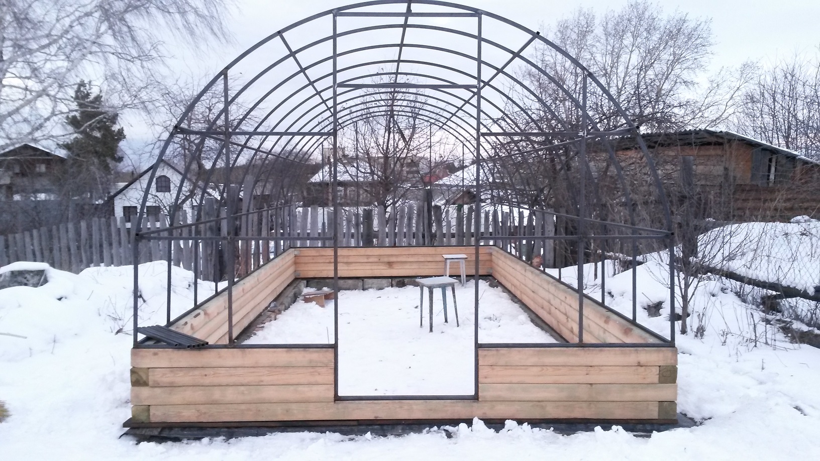

Сабир, А зачем так все усложнять?Почему нельзя было поставить на пеноблоки,зачем брус?
Андрей95-С написал:

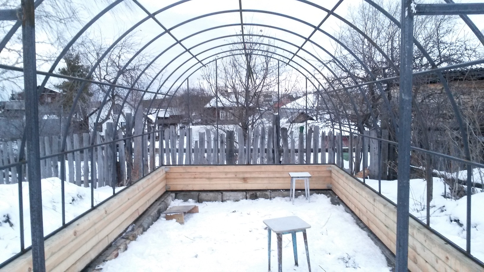

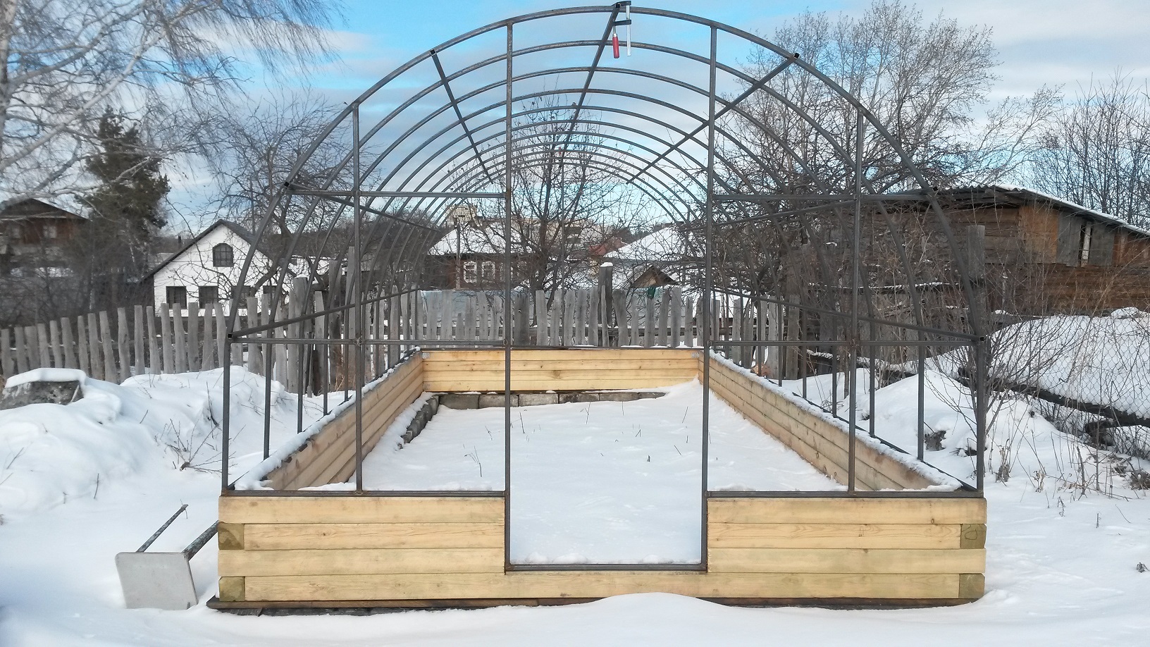

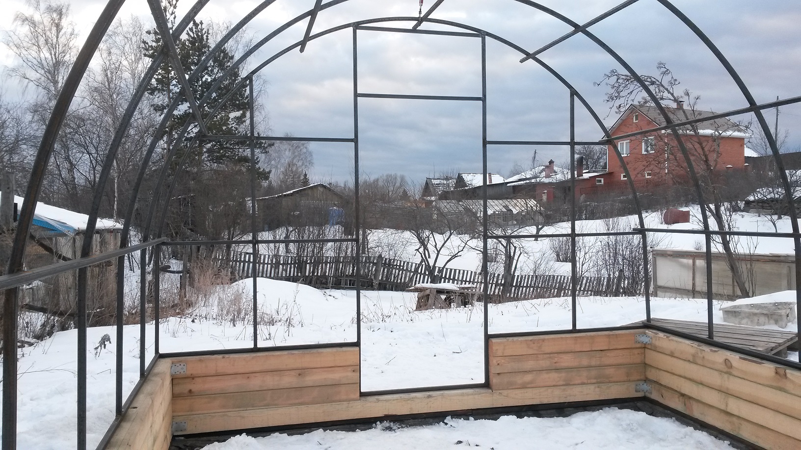

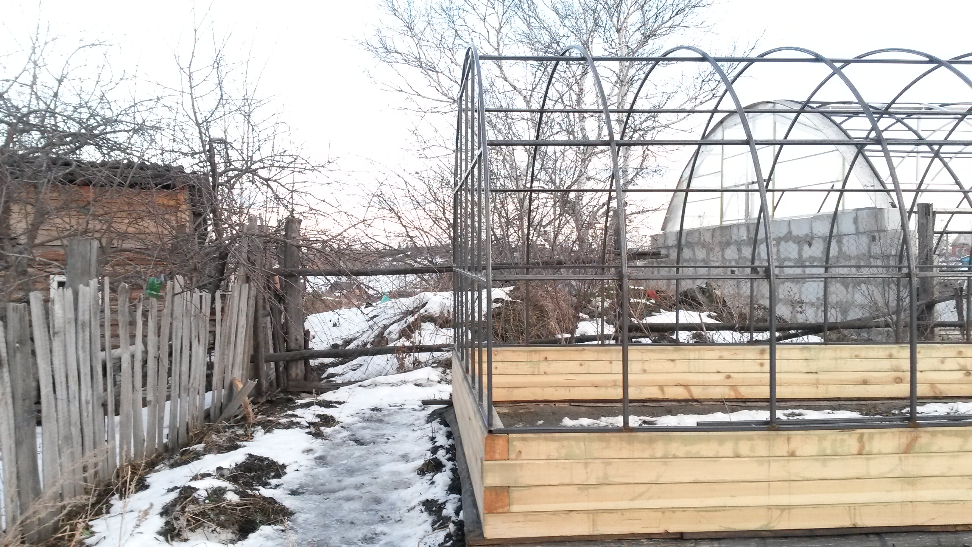

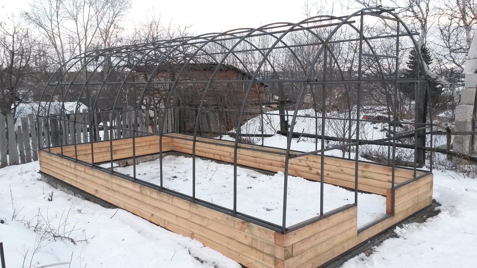

Андрей95-С, Во-первых, сроки строительства не позволяли работать с растворами. Во-вторых, хотелось более прочного и монолитного основания, к которому можно прикрутить что угодно и не бояться что ветром расшатает. В-третьих, рядом баня из бруса и хотелось какой то гармонии построек. Поэтому брус теплицы тоже таким цветом пропитал. Теплица повыше сразу за баней:

Андрей95-С, В дополнение к ответу, брус не дает земле грядок быстро остывать в майские заморозки. Это как разница между хорошим линолеумом и ламинатом - на ламинате ногам всегда холодней.
Пеноблок конечно хорош когда сухой, но на открытом воздухе отбирает тепло сильнее нежели дерево, достаточно приложить руку.
При установке теплицы на пеноблок я бы дополнительно обложил его изнутри пеноплексом.

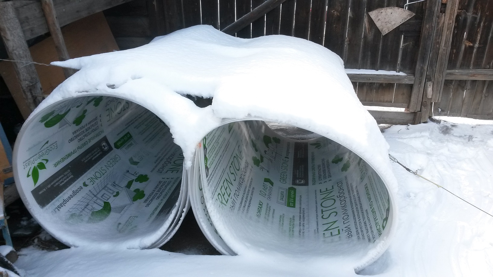

Ставили сами.Поликарбонат-6мм.

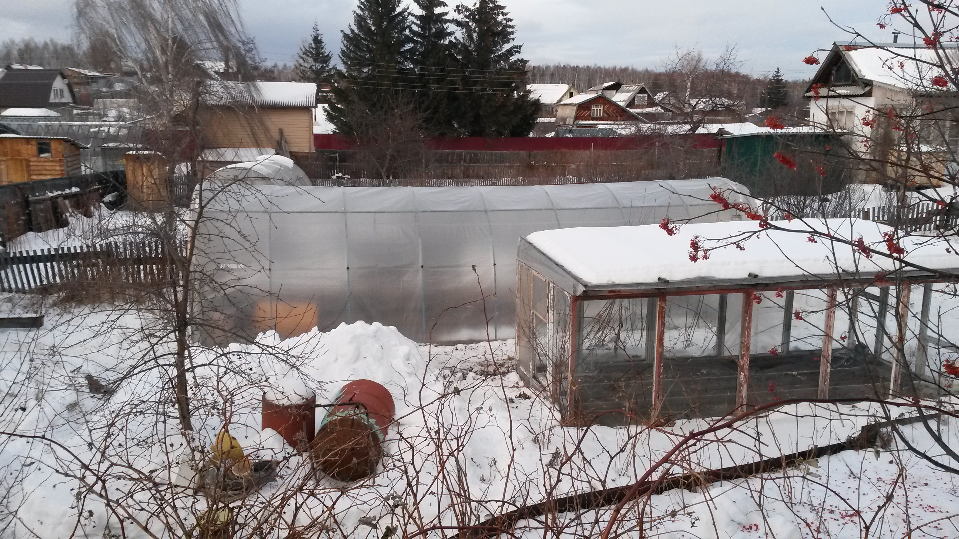

Зима просто так не сдается бывает заметает . Однако сейчас чаще идет дождь.
Конструкция такого снега не боится, убираю снег, чтобы не мочил брус (особенно заднюю теневую сторону). Где влага, там грибок.
