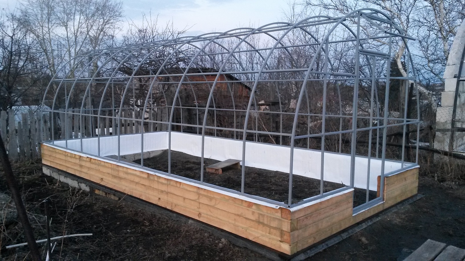

Весь металл теплицы резал и зачищал болгаркой с одним единственным отрезным диском. Отрезной диск алмазный 125 мм. Сейчас на рынке полно таких, я взял Графф, т.к. по отзывам он более качественный. Диск полностью себя оправдал и до сих пор режет как новый, нигде ничего не выкрошилось. Первое что отрезал им - труба 150 мм со стенкой 4 мм. Режет конечно чуть тормознутее, но нет пыли и не изменяется размер.
Если бы не этот диск, то обычных ушло бы никак не меньше 20-30 шт.

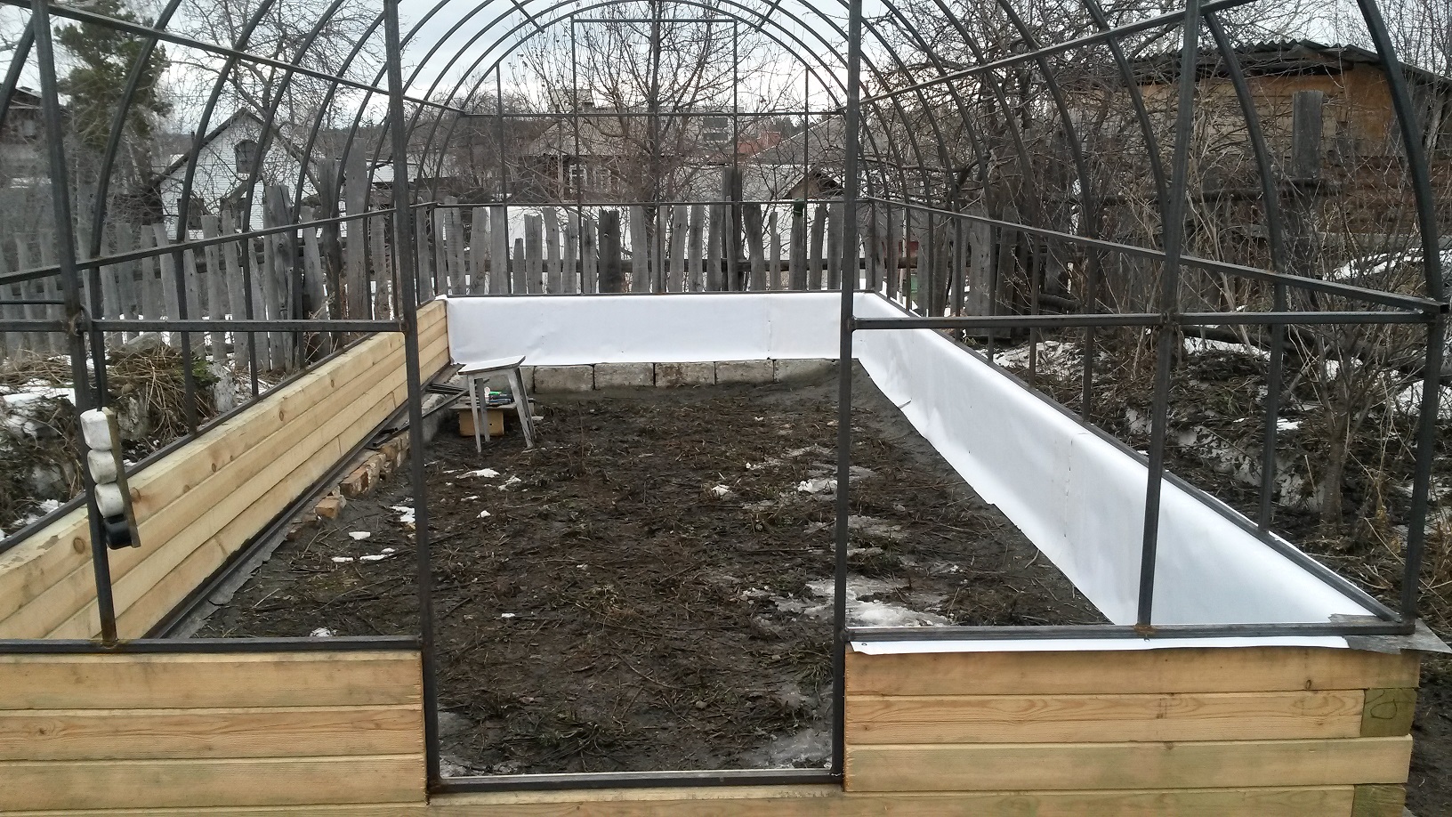

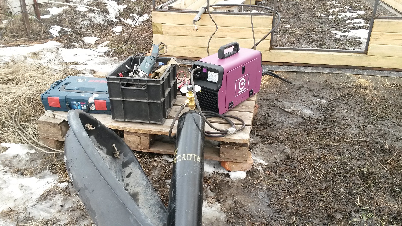

Надоело, при отсутствии стабильного напряжения, по 10-20 раз чиркать электродом, притащил полуавтомат и за 5 минут приварил переднюю дугу к остальному каркасу. Осталось сварить окошки и дверь.

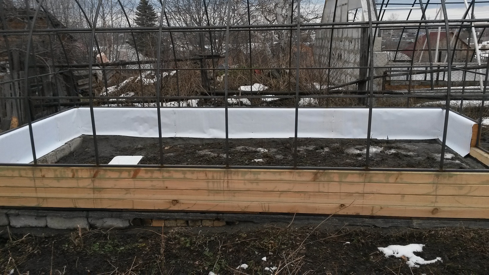

Ожидаются полнедели дождей со снегом, поэтому начал крепить на брус обрезки пвх баннеров. После промажем брус внутри и снаружи.

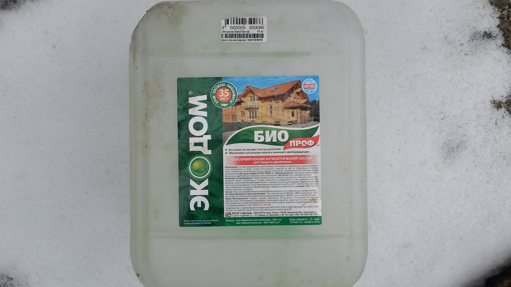

Па написал: Сабир, каким антисептиком брус обрабатывали. Я все деревянные части неомидом обрабатываю.
Па, Нашел канистру от антисептика ;)

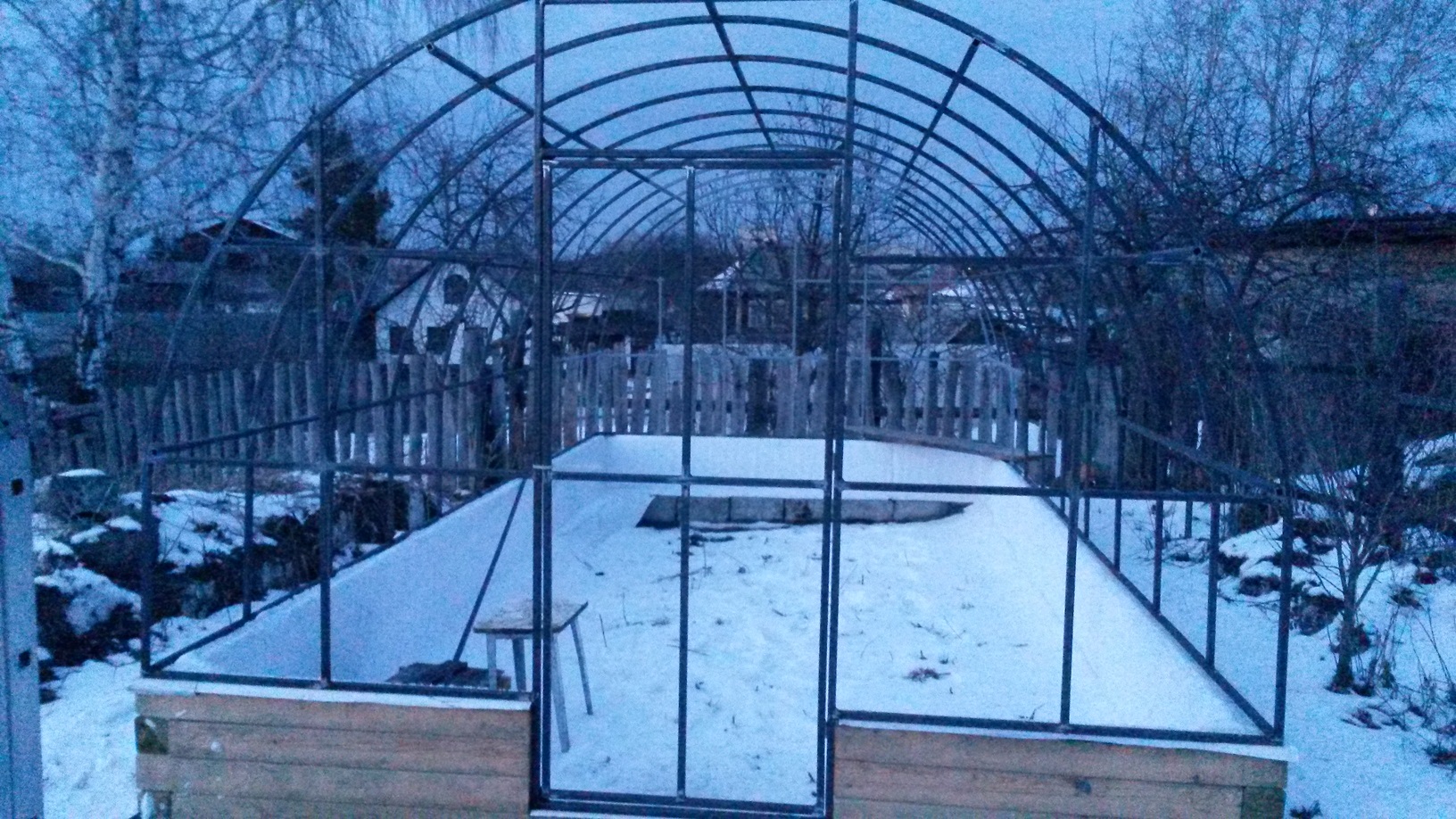

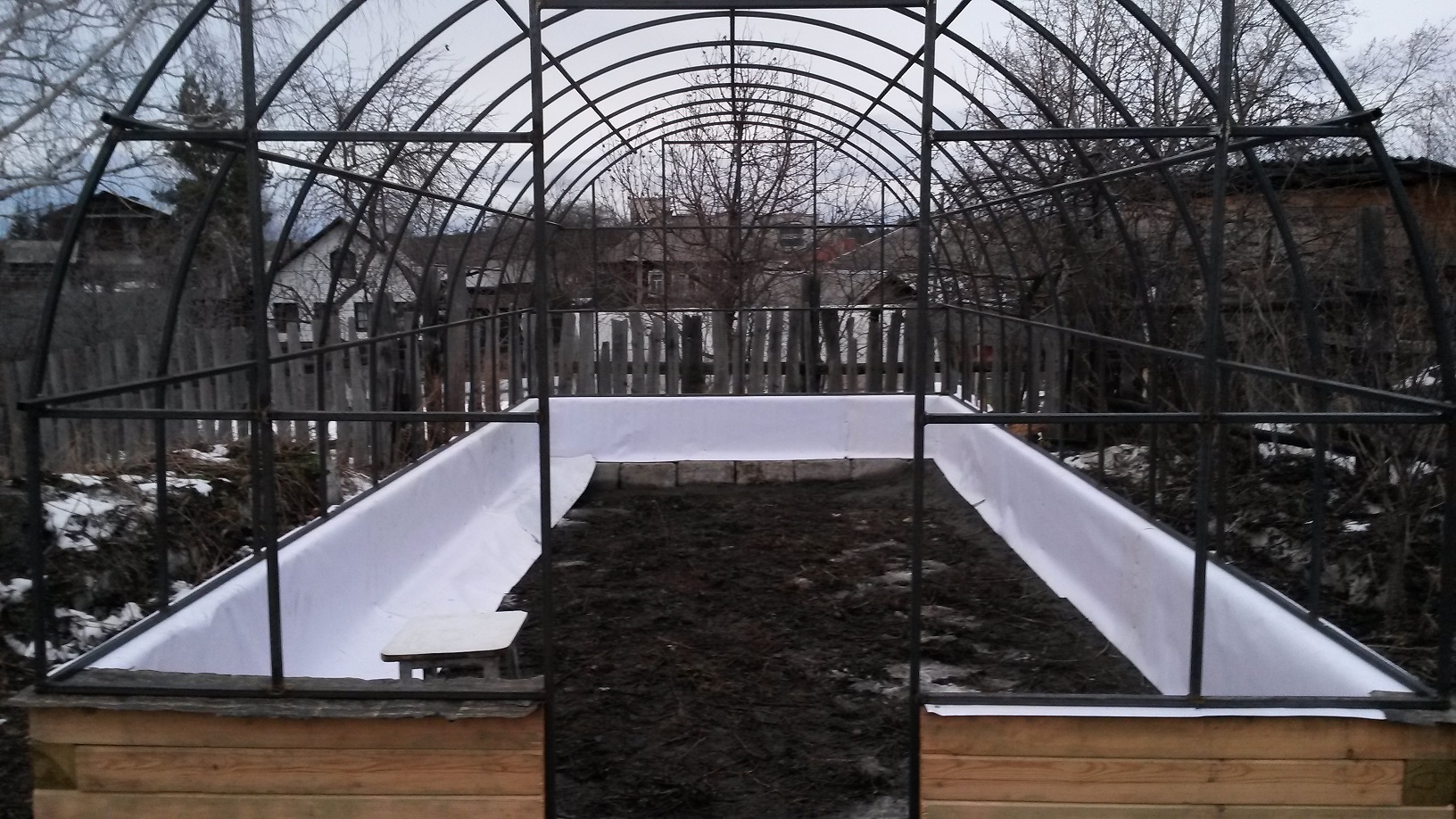

Сегодня сварил дверь и приварил на три петли.
Начали красить каркас, но погода не дает продолжить.

Сегодня приварил последнюю форточку и продолжил красить.

Па написал: Сабир, Красота! Отрезной круг какой толщины и баллон с углекислотой?
Па, Отрезной 125-ый толщиной 1,5 мм. Баллон углекислотный. Сегодня замерил при каком напряжении мой полуавтомат варит, оказалось при падении до 170. !#[https://youtu.be/yI_i4ycuCqQ]

Докрасили каркас.

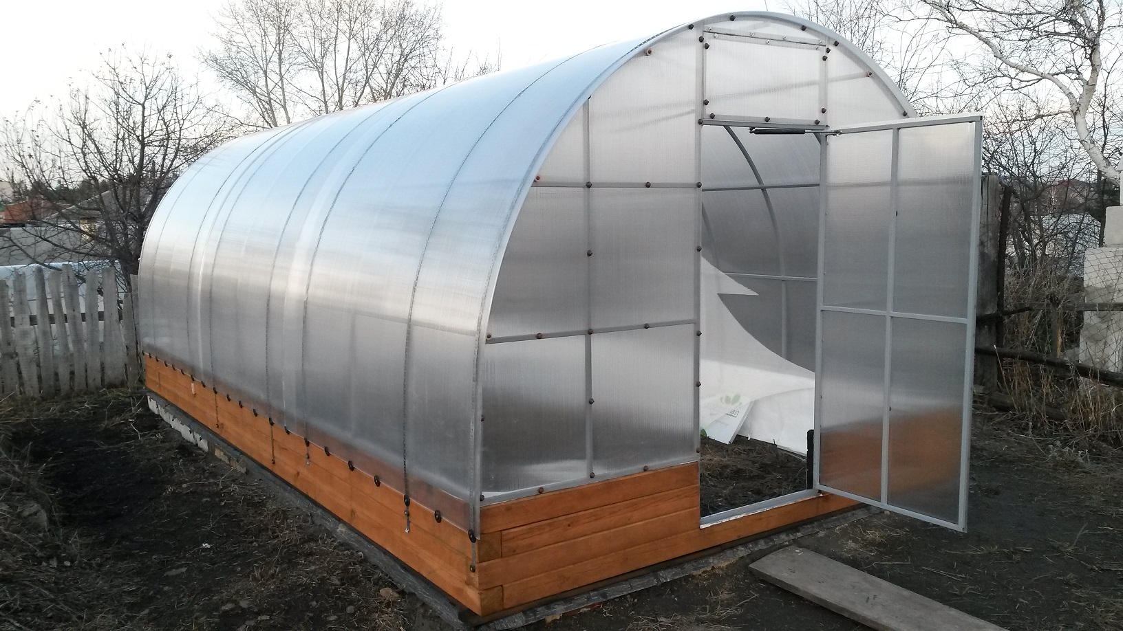

Покрасили снаружи деревянный цоколь защитно-декоративным покрытием.
После этого начали накрывать поликарбонатом.
К позднему вечеру почти весь поликарбонат уложили на свое место ;)

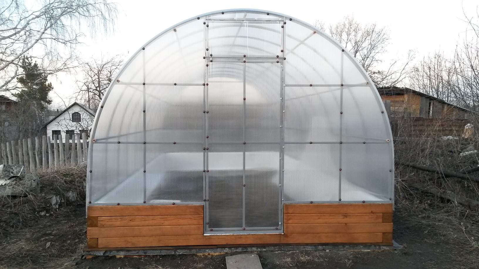

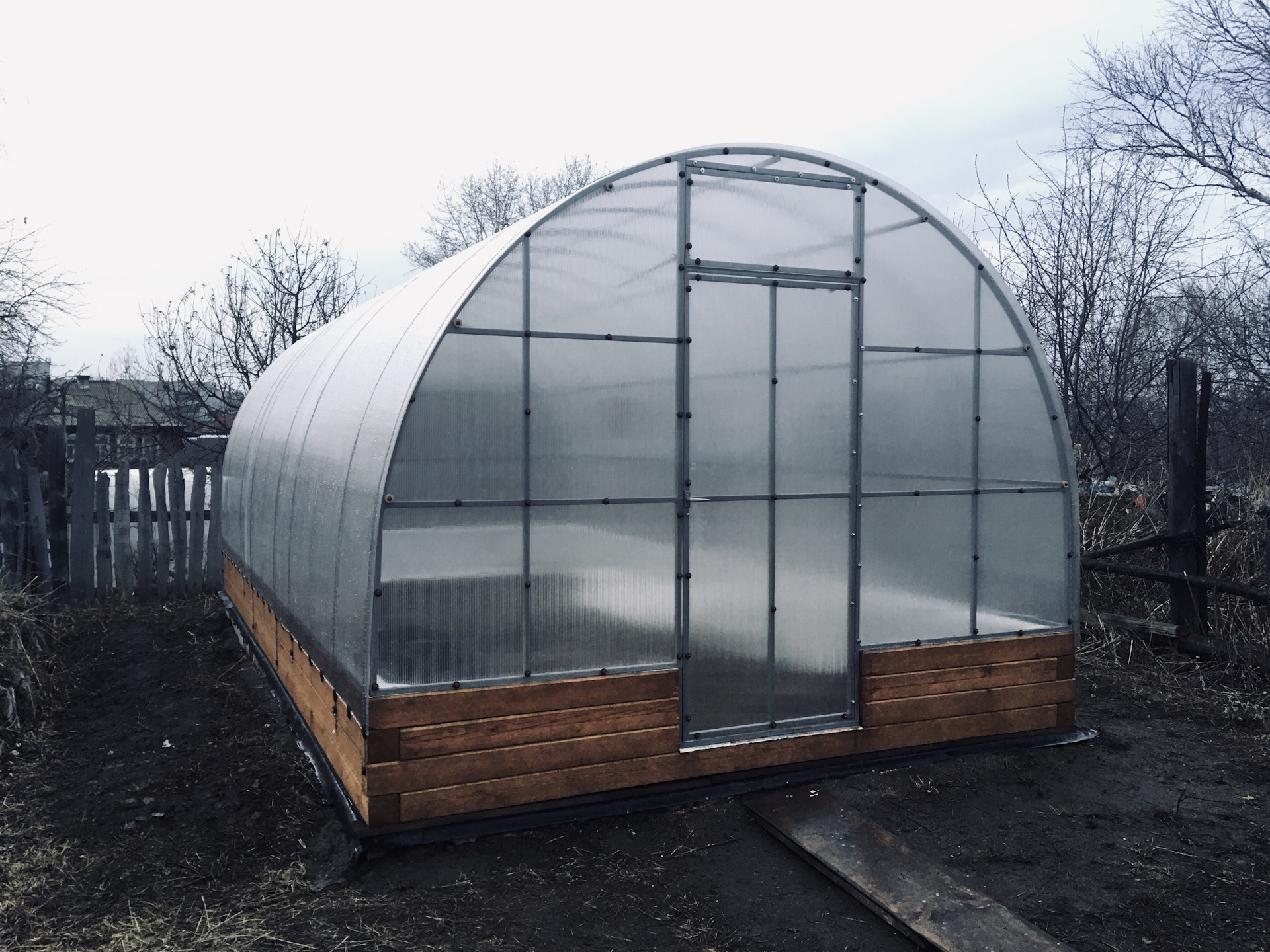

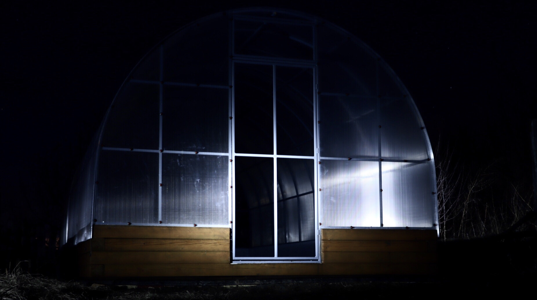

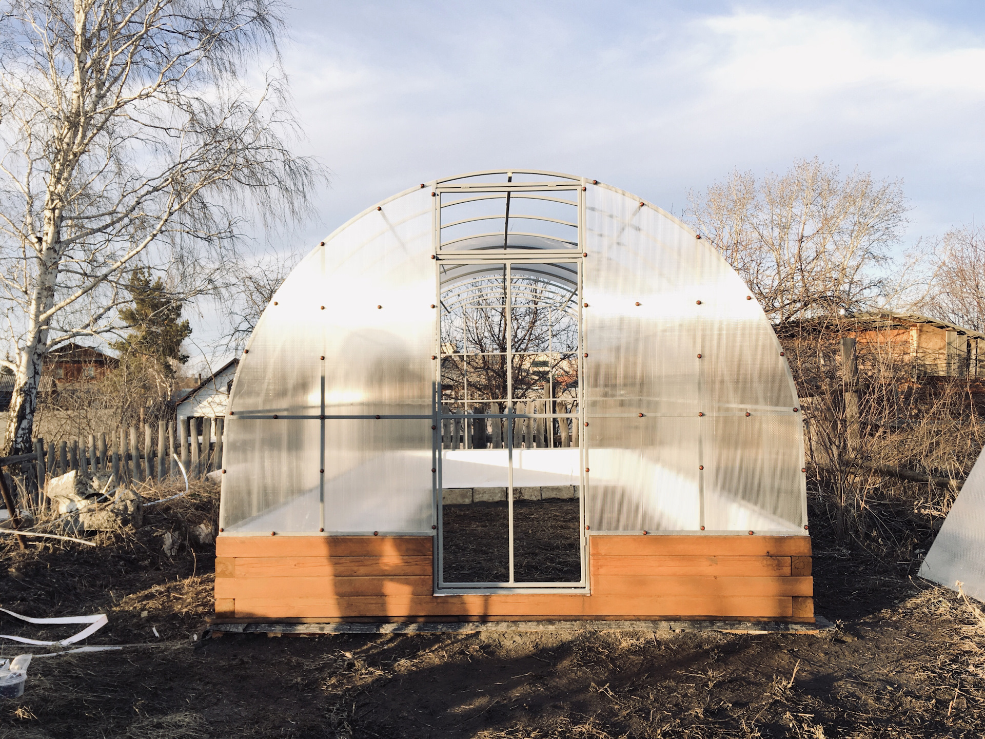

Сегодня закончил основные работы по постройке теплицы, остались работы по внутреннему устройству и подключению автоматики. На постройку с нуля ушел ровно месяц. Для ограничения распахивания двери (чтобы не бить поликарбонат) поставил отслуживший газовый аммортизатор.
Для крепления поликарбоната на торцах использовал кровельные саморезы. В качестве шайб на переднем торце были использованы остатки шайб под гвозди для ондулина. Для заднего торца из листа старого 8 мм пластика коронкой по металлу нарезал шайбы и использовал их. Сбоку по нижнему краю пустил шайбы, предназначенные для крепления утеплителя (в видео я их показал).
Коронка для металла оказалась удобнее при извлечении нарезанной шайбы.

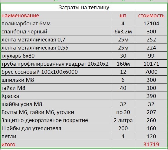

Для тех кого интересуют затраты:

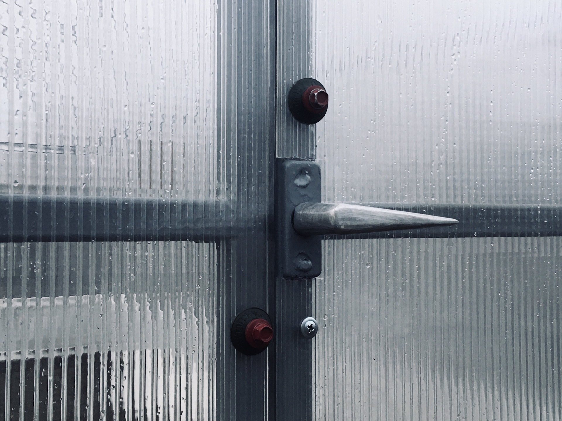

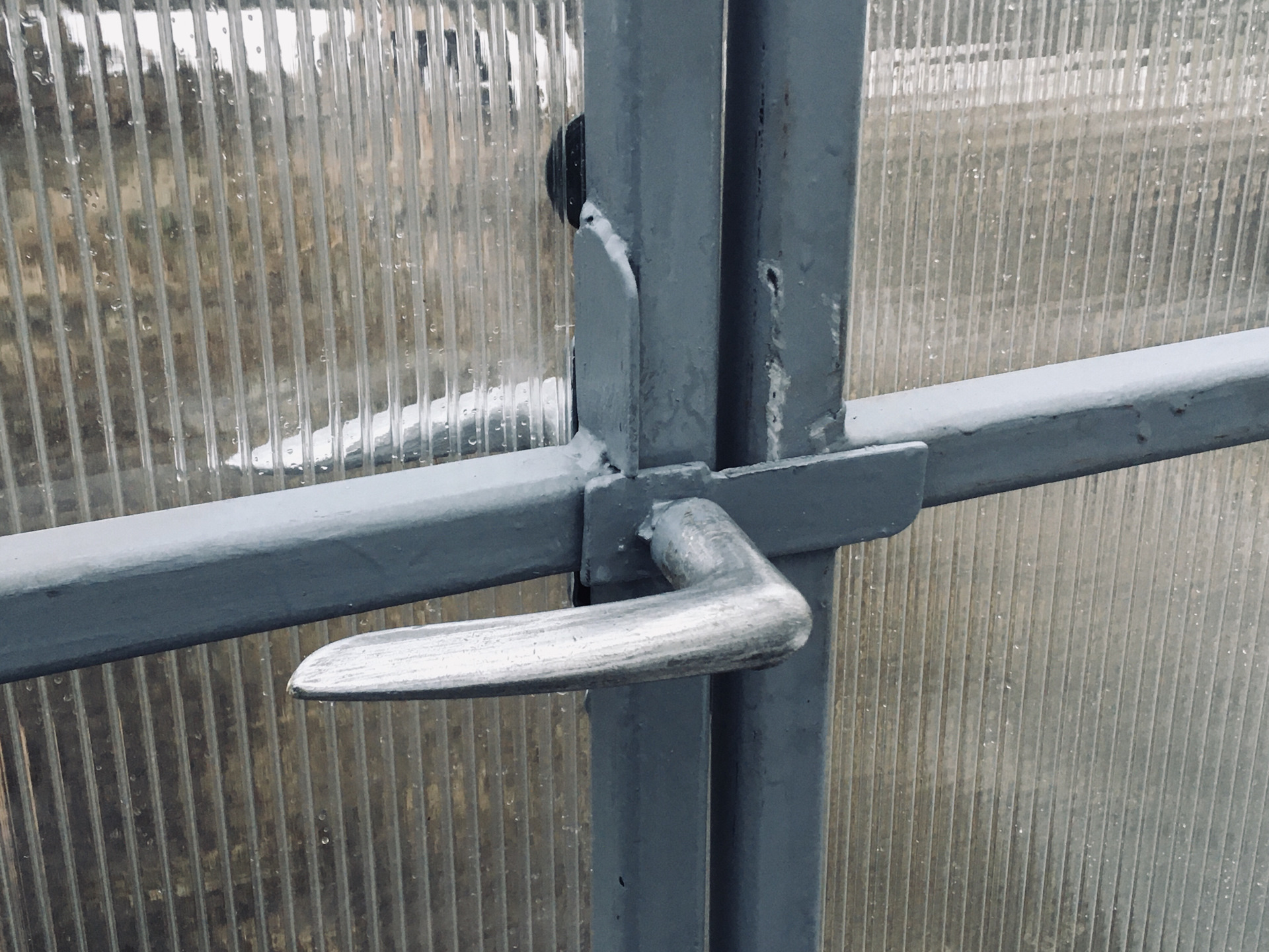

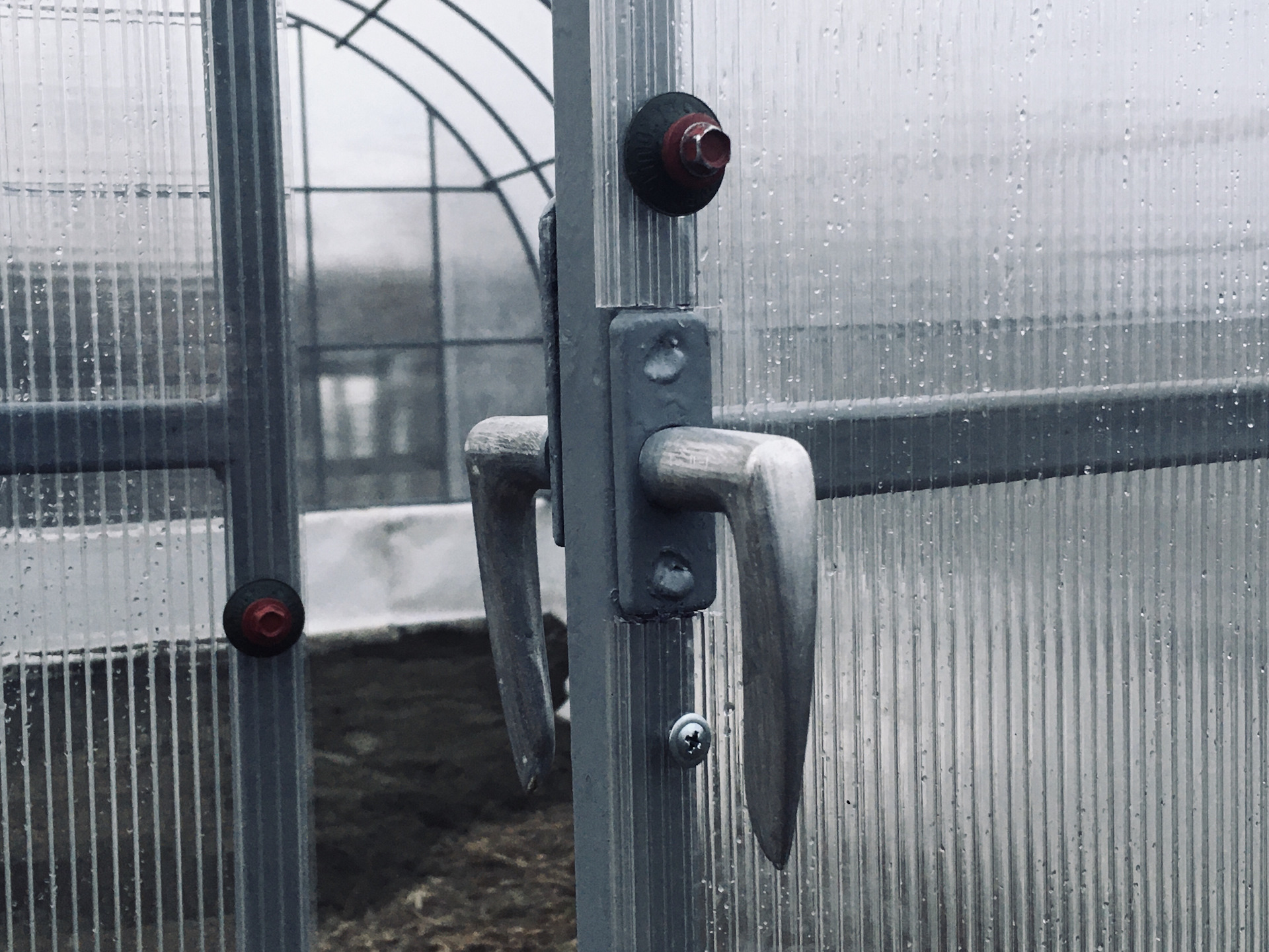

Сегодня приварил на дверь теплицы самодельное запорное устройство из оконных ручек, немного мешал периодический дождик ;) .

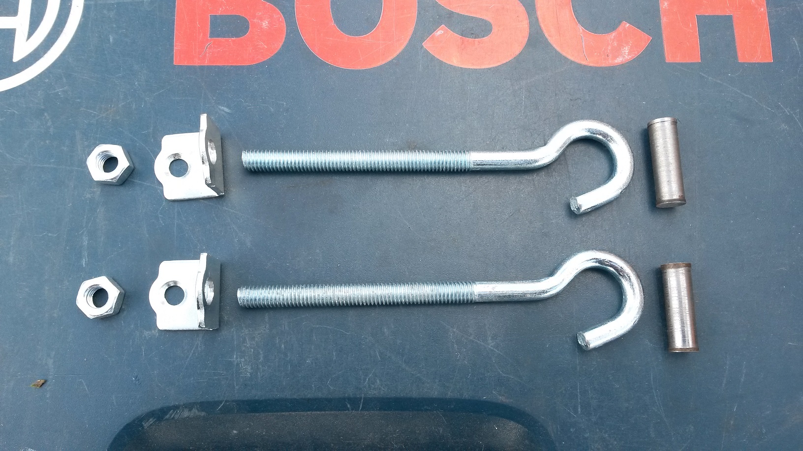

19.04.2020 в 19:26:14

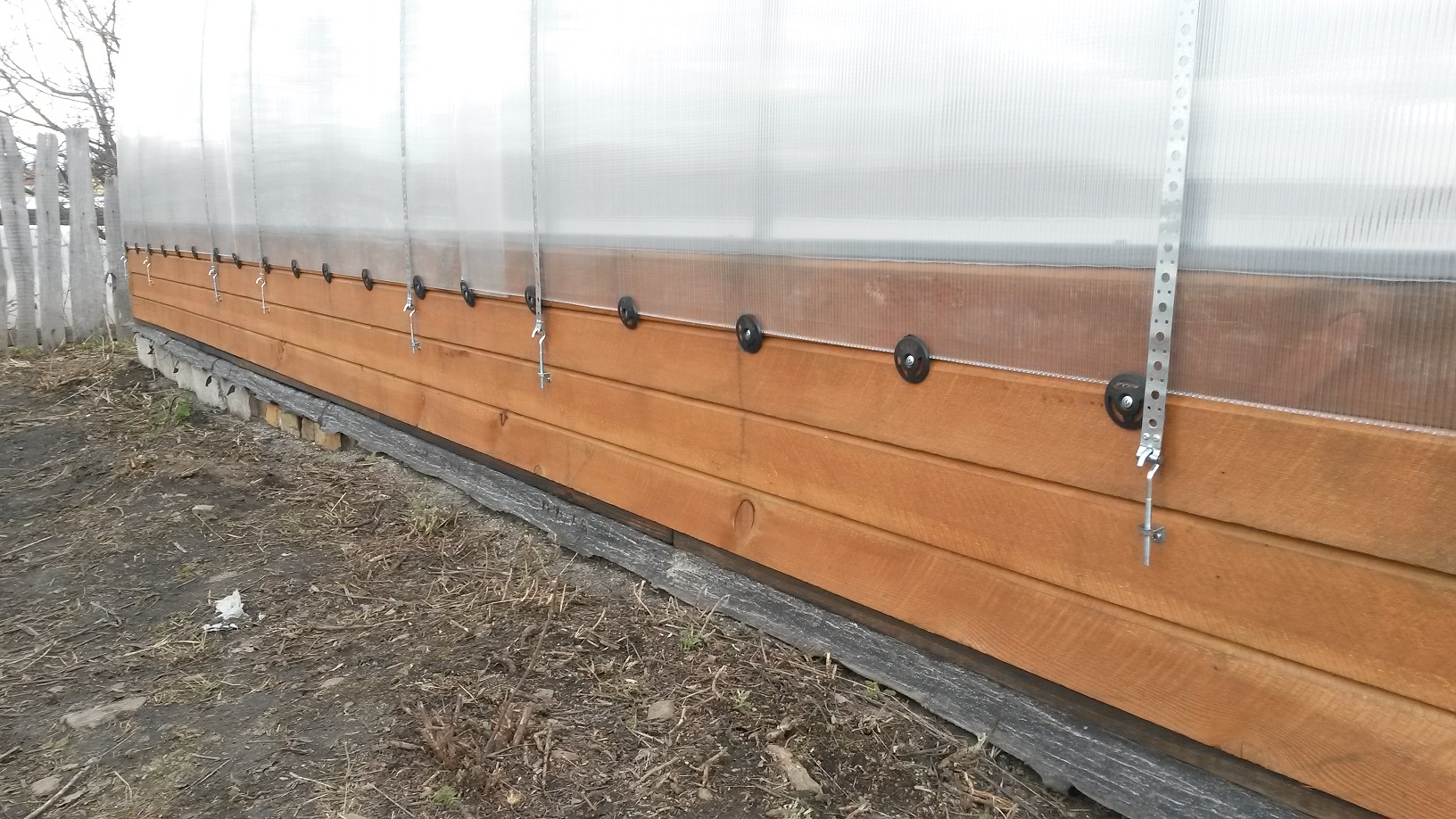

С внешней стороной закончил. Для крепления поликарбоната, применил свой способ натяжки металлических полос. Пара заклепок, ось и крючок М6 натягивается гайкой сквозь уголок.
Теперь в случае необходимости, лист поликарбоната меняется за полчаса.
