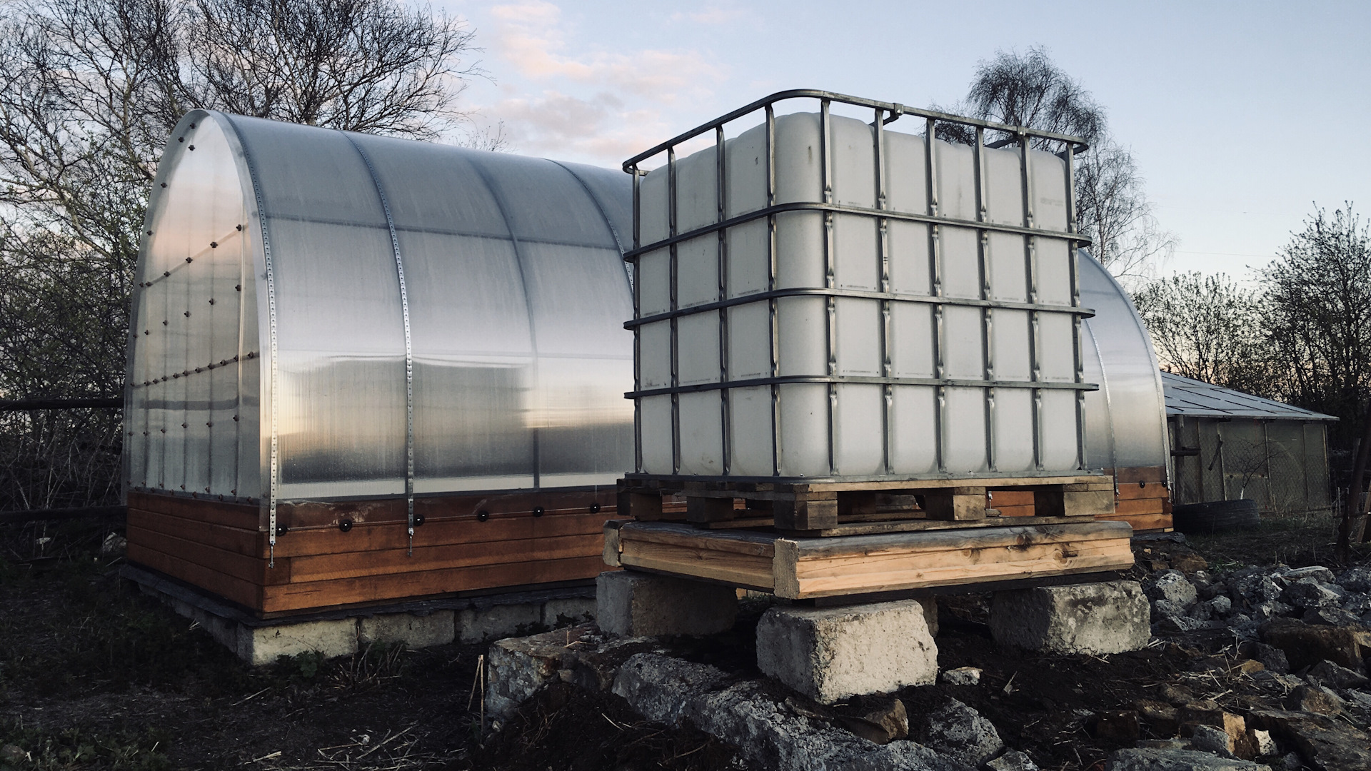

Нужна была емкость под воду для полива на новом участке, хотелось взять железную емкость на пару кубов, но цены отпугнули. Поискали на авито и купили еврокуб. Поставили на самом высоком месте, у теплицы (оказалось на уровне чердака бани ;) ). Останется покрасить, чтоб не портился пластик (может сделаю навесные экраны) и обшить низ деревом "под теплицу".

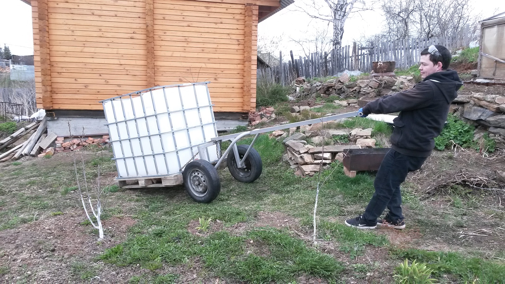

Кстати, для перемещения еврокуба наверх снова пригодился таскальщик.

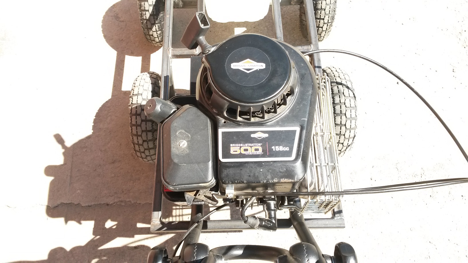

Тачкой вручную носить отсев и прочее для отсыпки теплицы надоело и физически трудновато, поэтому решил сделать минидумпер. В хозяйстве давно имеется мотокультиватор с четырехтактным двигателем фирмы Briggs&Stratton. Сейчас он не востребаван, потому что земля копается замечательно лопатой. Так что делаем минидумпер из него, при этом сохраняя возможность обратной сборки в мотокультиватор.
Рама сварена из профильной трубы 20х20х2 (остатки от теплицы). Опорные втулки ведущих колес (для разгрузки оси редуктора) выточены на своем токарном китайце.
Колеса пришлось покупать по 600 р за штуку. Расстояние между осями 400 мм.
Без кузова вес приходится на задние колеса и передок приподнимается.
Кузов варится из листовой двойки, при отсутствии груза этого хватит, чтобы конструкция приобрела устойчивость.

Ну вот с минидумпером закончил. Сварил кузов из того что было и прикрепил к мототележке и конечно опробовал.
Итоговые размеры следующие: ширина 59 см длина 155 см высота 90 см.

Конструкция выдержала. Теперь перевозка сыпучих материалов (и не только) осуществляется одной рукой. Играючи тащит как по ровному, так и в горку :yu: P.S. Еврокуб покрасил черной мастикой (мелькает на видео).

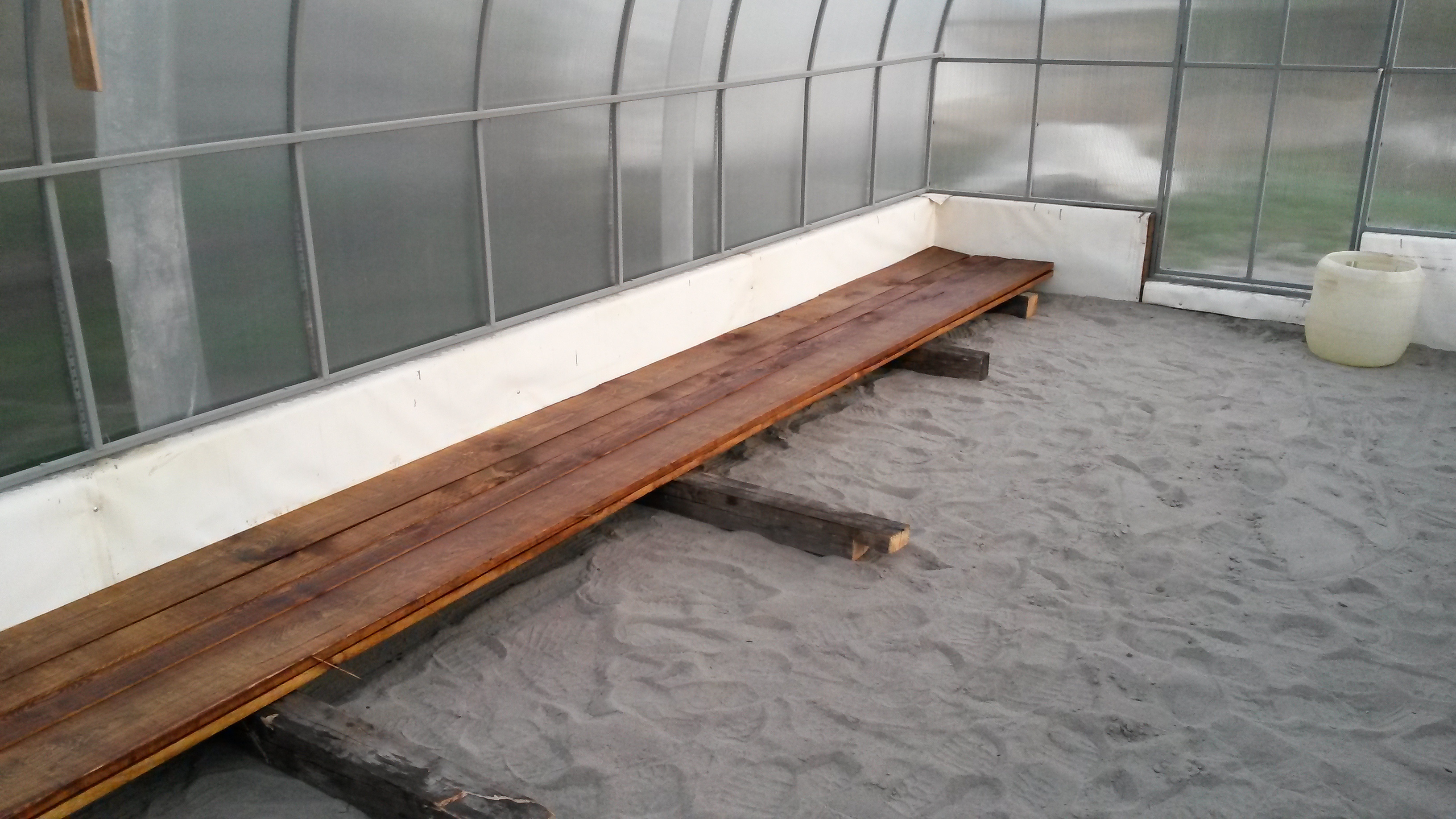

Готовлю доски для оборудования грядок, обрабатываю отработкой.

Для лучшей пропитки доски для грядок положил в теплицу, иногда температура поднимается свыше 60 гр (форточки пока не прорезал).

Сабир, на думпере, скорость только вперëд.
