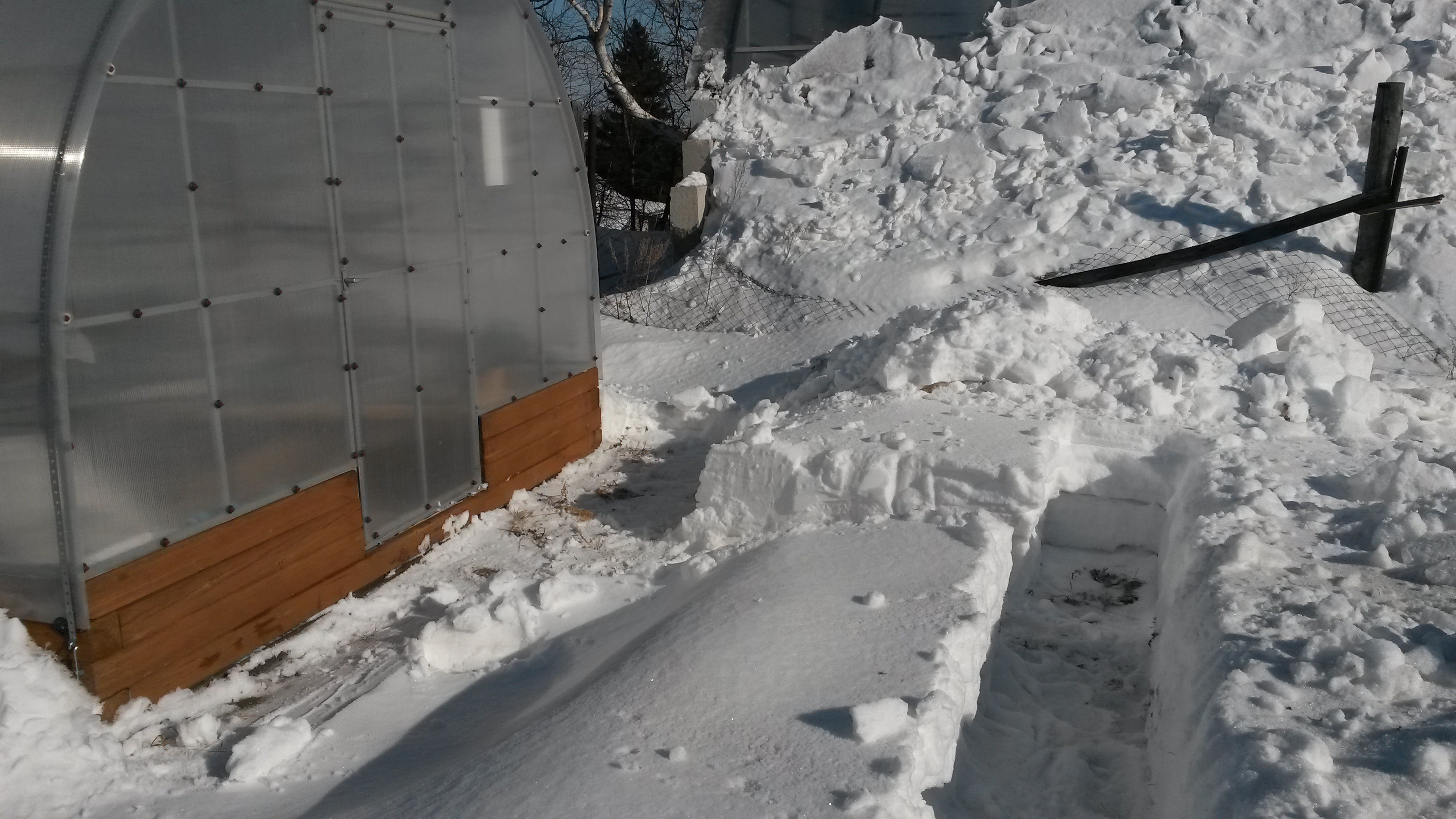

22.03.2021 в 19:34:36
Сегодня поднялся к теплице, прочистил дорожку и посмотрел сколько градусов в ней.
