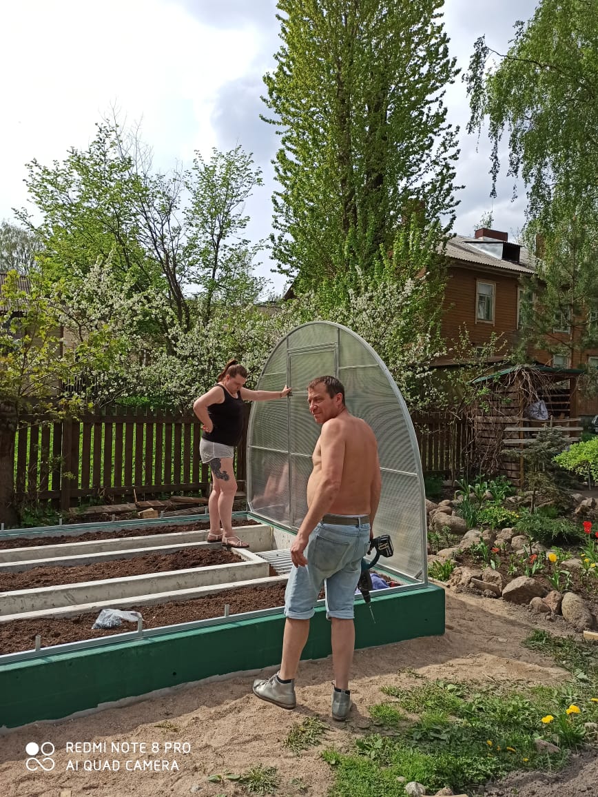

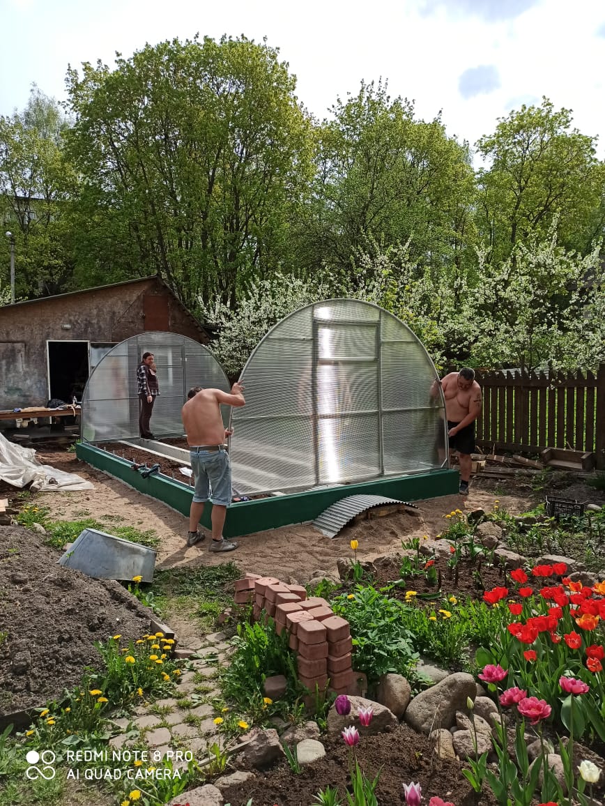

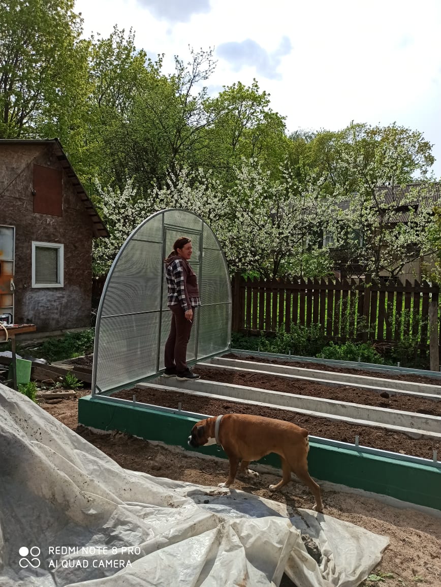

Приветствую,Сабир. У мну заняло 2 недели(правда,теплица покупная,профиль 40х1.5,цинк).Заказывал в начале весны,поэтому вышло по-божески. Нмзина,10 кубов ПГС.Поднял на 150-200мм. Мелкая с зятем начала,показала комиссарский пример.Мы с ним закончили..

Доска обрезная в апреле уже была нормального качества 16.5 рэ за куб(а в гиперах уже 25,за гавно). полкуба(13 досок) 150х40х6000 прогнал через рейсмус,обстучал плёнкой.Периметр фудамента толщиной 150,внутренние стенки-100.Высота-300.Арматура-8,за глаза,в 2 прутка..

Ставили сами.Поликарбонат-6мм.

Подитожу: Теплица-40. ПГС 10м3-6.5. Обрезная с доставкой-9. Плёнка плотная-1.5. Цемент м400-12х350=4. Земля 5 кубов-8.5. Да,плитка песчано-полимерная 40 шт-10. Геотекстиль,самореы,дюбеля,скобы для степлера,электричество и работу не считал.Этого у мну навалом. Итого=79.5. Почти 80. А,да.Скотч для поликарбоната и дверной уплотнитель для нижней обвязки-ещё пара рублей. И,считаю-для нашего региона это недорого.. :)

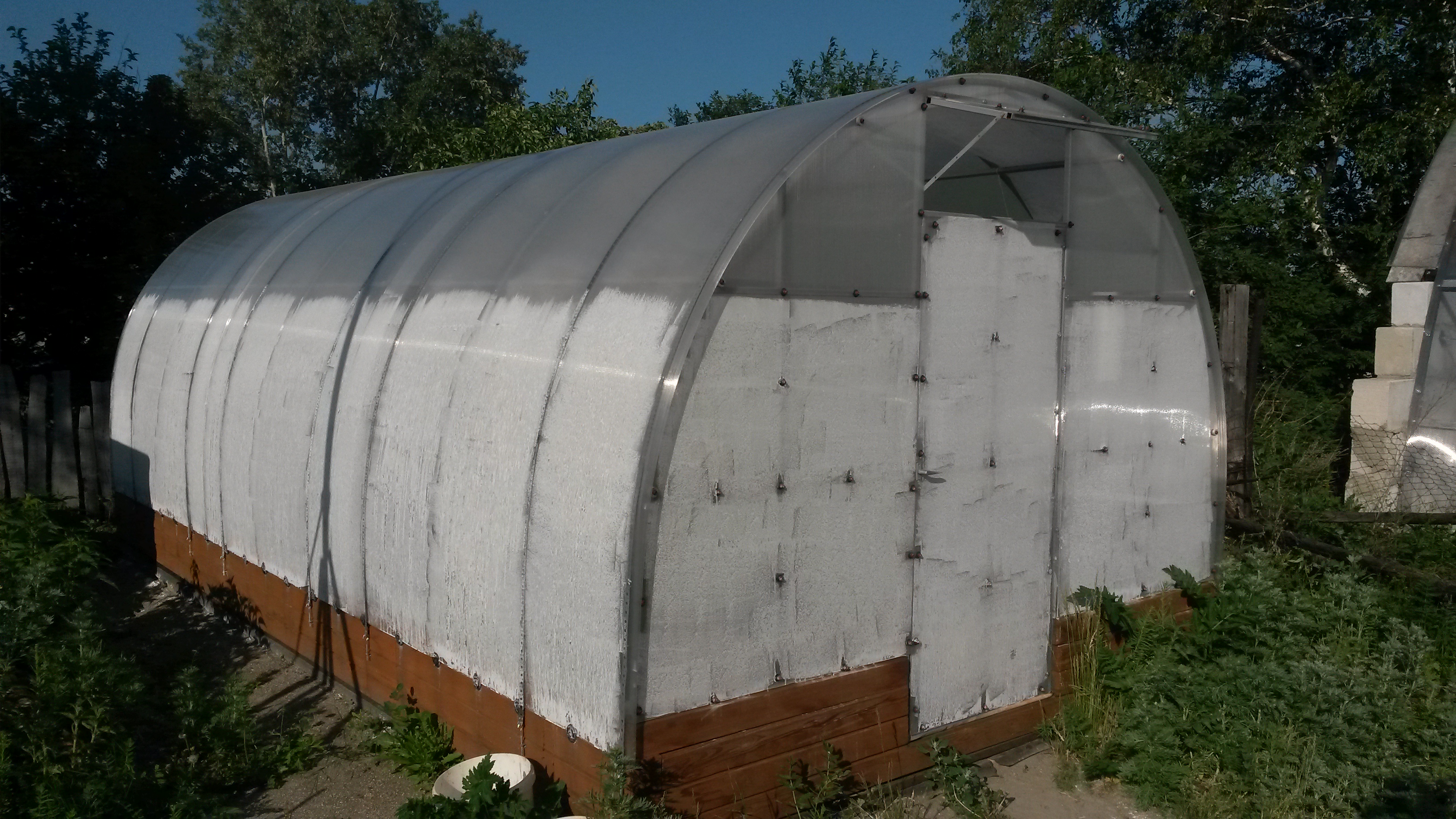

Настали очень жаркие дни, поэтому теплицу пришлось наполовину побелить.
На посадках жара пока не сказалась, все растет. Почву замульчировали, влага уходит не так быстро.

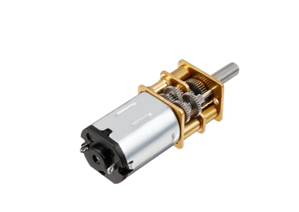

В начале сентября поменял микромоторчик привода форточки, отработал свое. На тепличных форточках работал с 2017 года - ПЯТЬ сезонов!

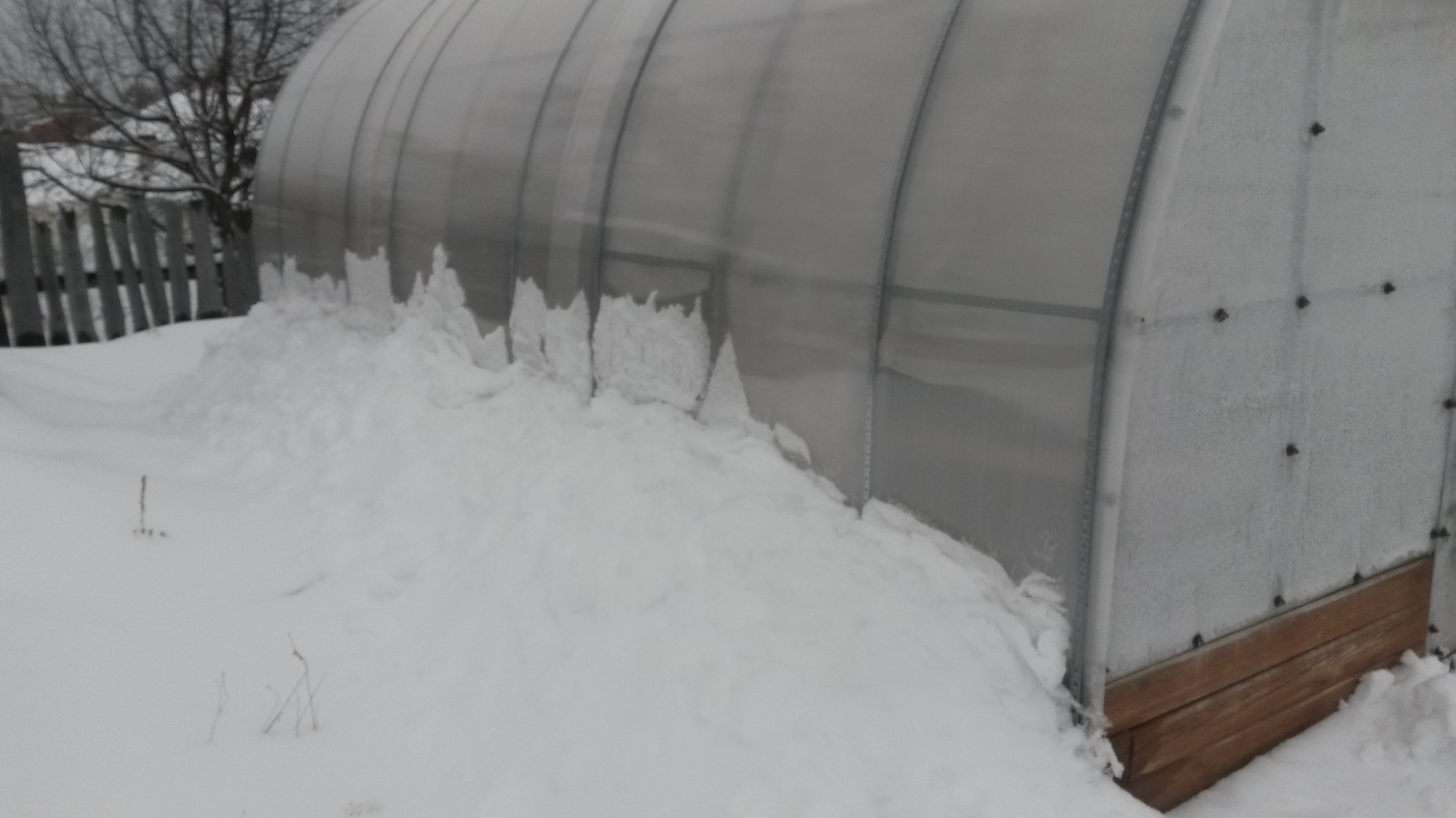

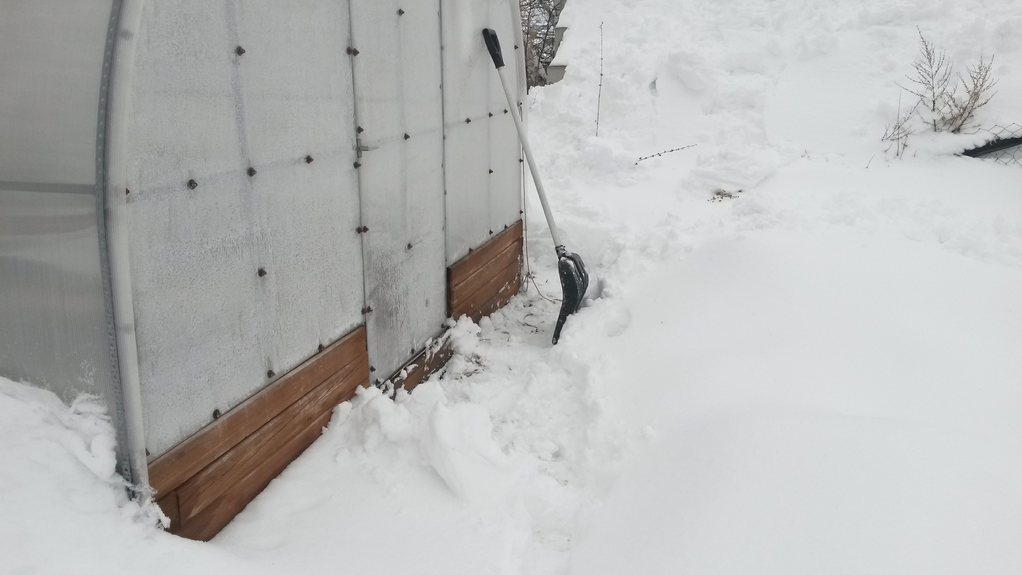

Новый сезон начался. В теплице температура поднимается иногда свыше 25 гр. Достал и установил блок автоматики. 26 марта посеяли всякие быстроспелки до мая. Зима просто так не сдается бывает заметает ;) . Однако сейчас чаще идет дождь.
Конструкция такого снега не боится, убираю снег, чтобы не мочил брус (особенно заднюю теневую сторону). Где влага, там грибок.
