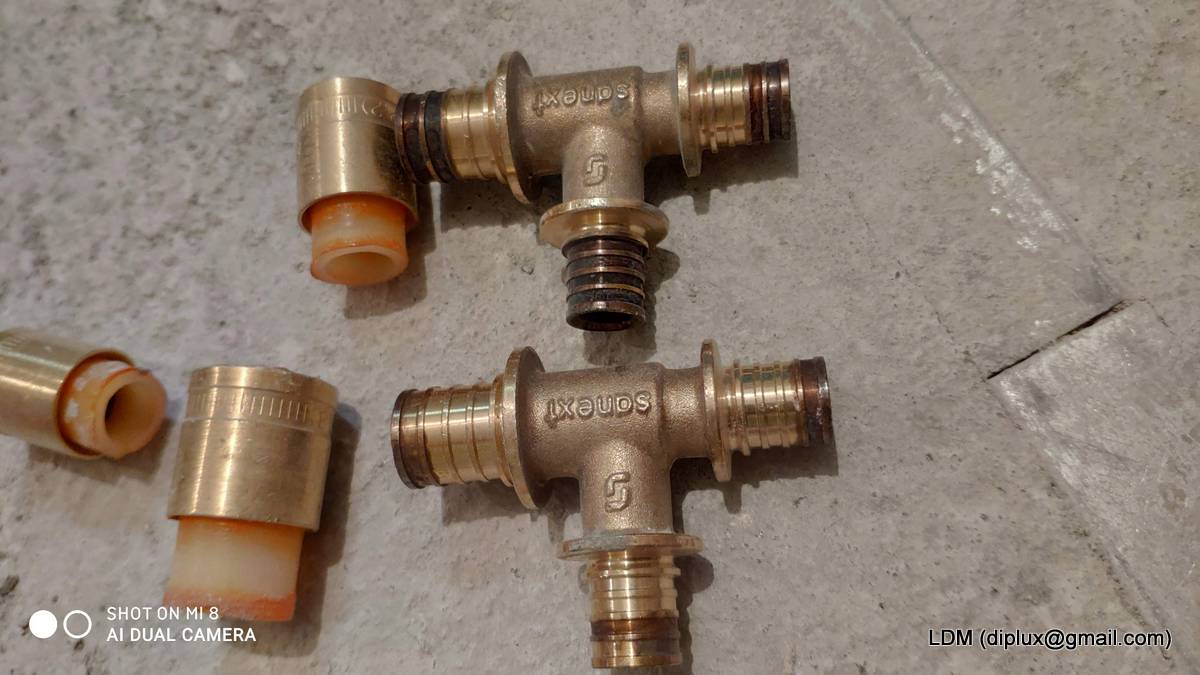

За несколько лет накопилось ведерко ;) фитингов и узлов с аксиальной запрессовкой (после демонтажа и замены систем отопления и водоснабжения в новостройках и таунхаусах). Сегодня при помощи строительного фена разобрал несколько соединений...Итог в фотоотчете...
Объект №1. ГК ПИК, ЖК "Черняховского 19". На данном объекте использована солянка из PEX труб PRADO, фитингов и гильз Sanext,Stout,Pro-aqua и откровенно китайских NO-Name. Эксплуатация около 2х лет.
Объект №2. м.Говорово, ЖК "Татьянин Парк". На данном объекте использована жуткая солянка из PEX труб Valtec, фитингов и гильз Sanext,фитингов Stout и BirPEX. Эксплуатация около 3х лет.
Объект №3. Таунхаус, Калужское шоссе. На данном объекте была комбинация арматуры ITAP/LUXOR/NTN/Tiemme и фитингов и труб REHAU. Эксплуатация около 8 лет.
Объект №4. м.Солнцево, ЖК "Лучи"от ЛСР На данном объекте использована солянка из фитингов и арматуры Valtec, фитингов и гильз REHAU. Срок эксплуатации около 3х лет.

В принципе комментарии не нужны..Все видно на фотографиях.
Rehau - полет нормальный...
Stout. При использовании гильзы нормальной длины - все ок (2 года эксплуатации). При использовании "мастерами" Застройщика коротких гильз (без маркировки) есть проблемки.
Pro-aqua + PRADO . Соединения и трубы более-менее живы. Труба у PRADO при издевательствах феном на удивление хороша..
Sanext - жуткая печалька...Проверены фитинги с разных объектов. Позже дополню фотоотчет.
BirPEX Фитинги живее Sanext , но труба при нагреве и деформациях рассыпается на клочки.

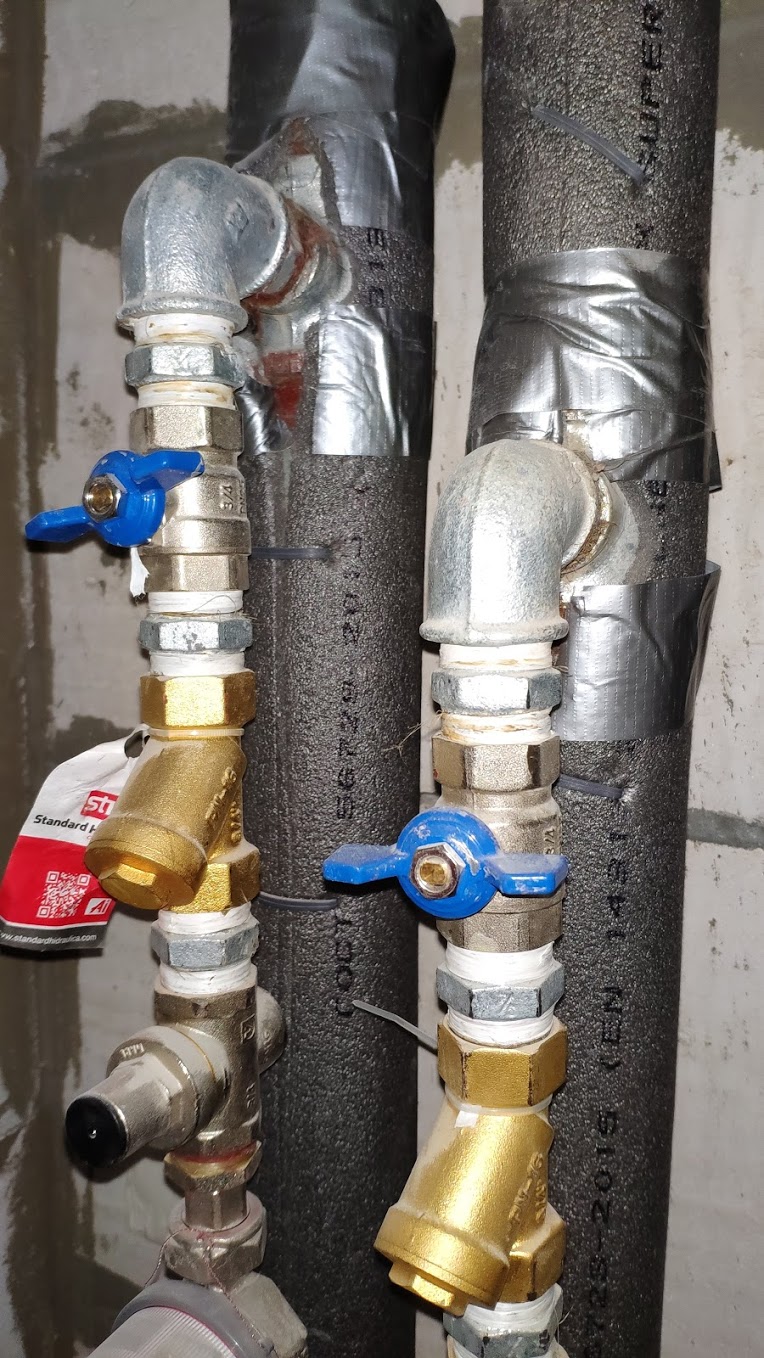

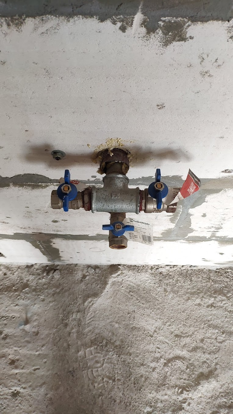

Объект №1. ГК ПИК, ЖК "Черняховского 19". На данном объекте использована солянка из PEX труб PRADO, фитингов и гильз Sanext,Stout,Pro-aqua и откровенно китайских NO-Name. Несколько фото для понимания мастерства подрядчиков ГК ПИК ;)
Фум лента просто умиляет, в паре с латунью,чугунками и стальной оцинковкой.

LDM (diplux) написал: Фум лента просто умиляет, в паре с латунью,чугунками и стальной оцинковкой.
Поскольку форум читают не только профессионалы, желательно дать объяснение как должно быть.
Вроде поверх льна, или нет?
Инженерные пустяки, строительная тема как та же шумоизоляция куда важнее будет, строят так что каждый шорох слышен за стенкой
Alex___dr написал: желательно дать объяснение как должно быть.
Такое допустимо, по желанию !
