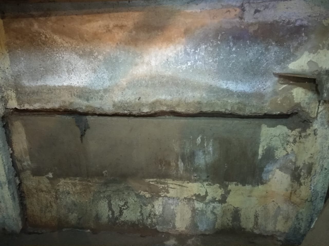

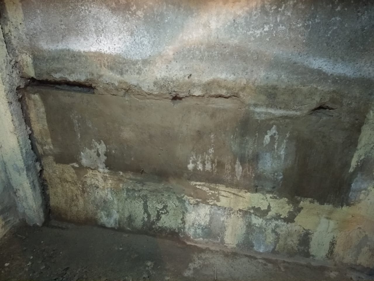

Всем привет!
Имеется подземный гараж на -2м уровне. Тыльная стена сезонно подтекает. Луж вроде как сильных нет, но стенка мокрая, соотвественно всё это скапливается у стыка на полу.
В ходе исследования стены, обнаружил, что под слоем штукатурки, был замазан большой (10см+) стык между бетонными плитами.
Подскажите пожалуйста, основываясь на ваш опыт, чем лучше всего гидроизолировать данных стык?
Спасибо.

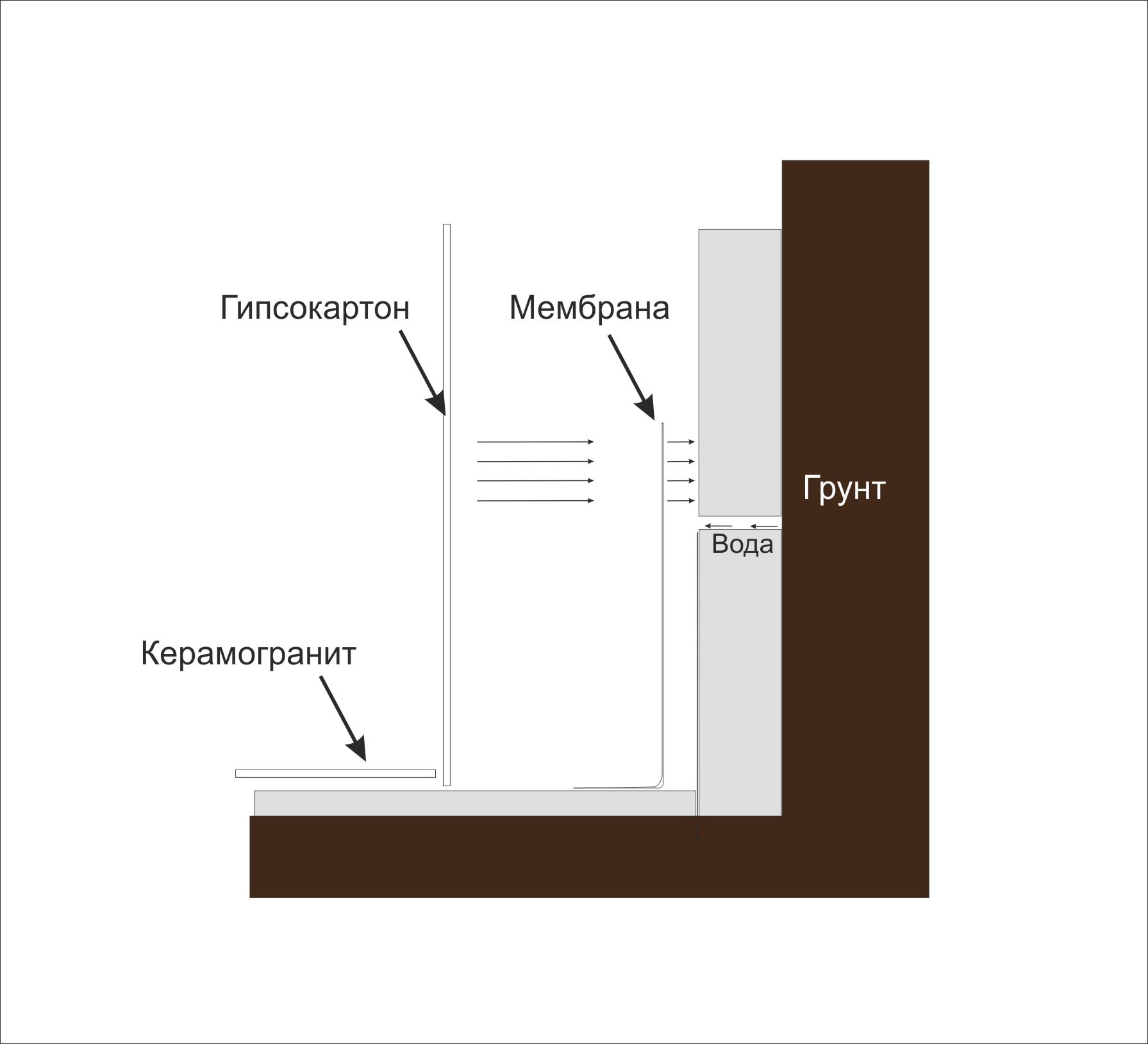

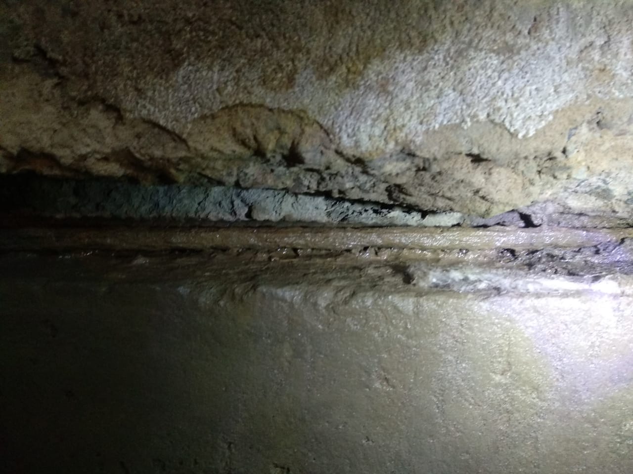

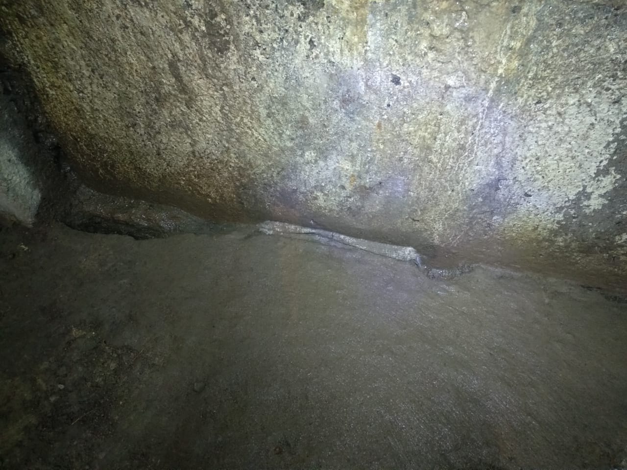

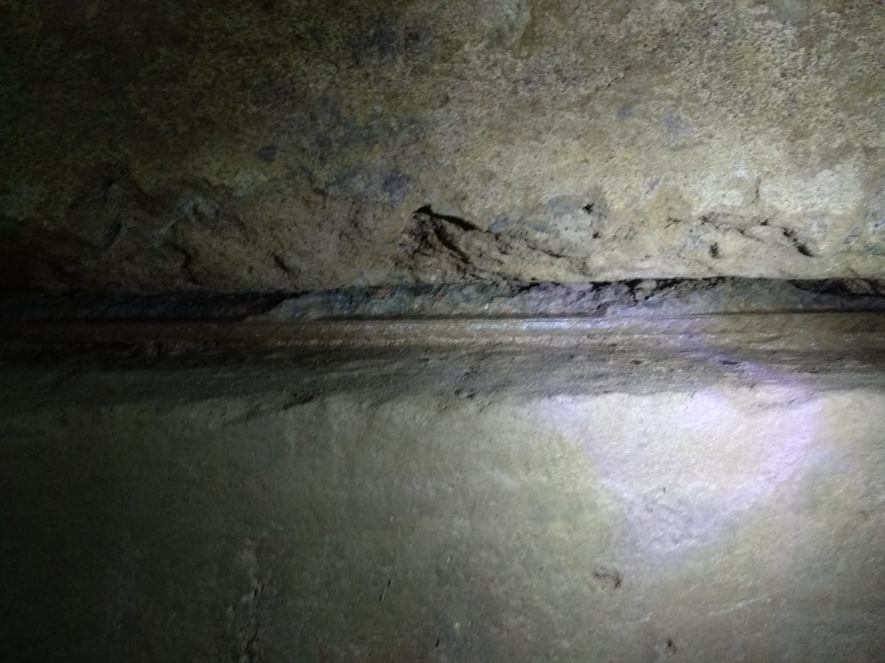

11.03.2020 в 19:34:45
поработал с перфоратором.
Стык получился размером длиной 2300мм, шириной от 25 до 80мм.
Если замазать стык + сверху закрыть плекой и защить всё гипсокартоном. На угловом слыке где пол, сделать несолько отверстий до грунта, чтобы вода уходила туда. Такая идея имеет право на жизнь?
Сообщений: 135492
11.03.2020 в 19:47:26
alisher.abdiyev написал: На угловом слыке где пол, сделать несолько отверстий до грунта, чтобы вода уходила туда.
Как бы весной не было наоборот.... могут и ключи забить :)
alisher.abdiyev
alisher.abdiyev
Регистрация: 10.03.2020
Алматы
Сообщений: 7
12.03.2020 в 09:02:49
BV написал:
но если ключи не забьют, такая идея имеет право на жизнь?
