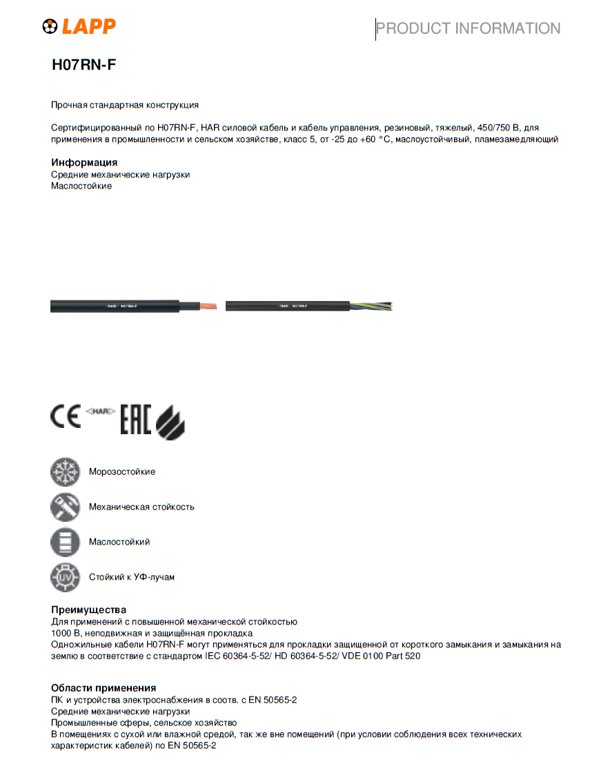

Designman
Designman
Регистрация: 17.10.2010
Сообщений: 1357
09.04.2020 в 01:12:51
Я бы порекомендовал использовать промышленный кабель типа: H07RN-F - он не поддерживает горение, не "дубеет" не лопается на морозе и не боится УФ излучения.
