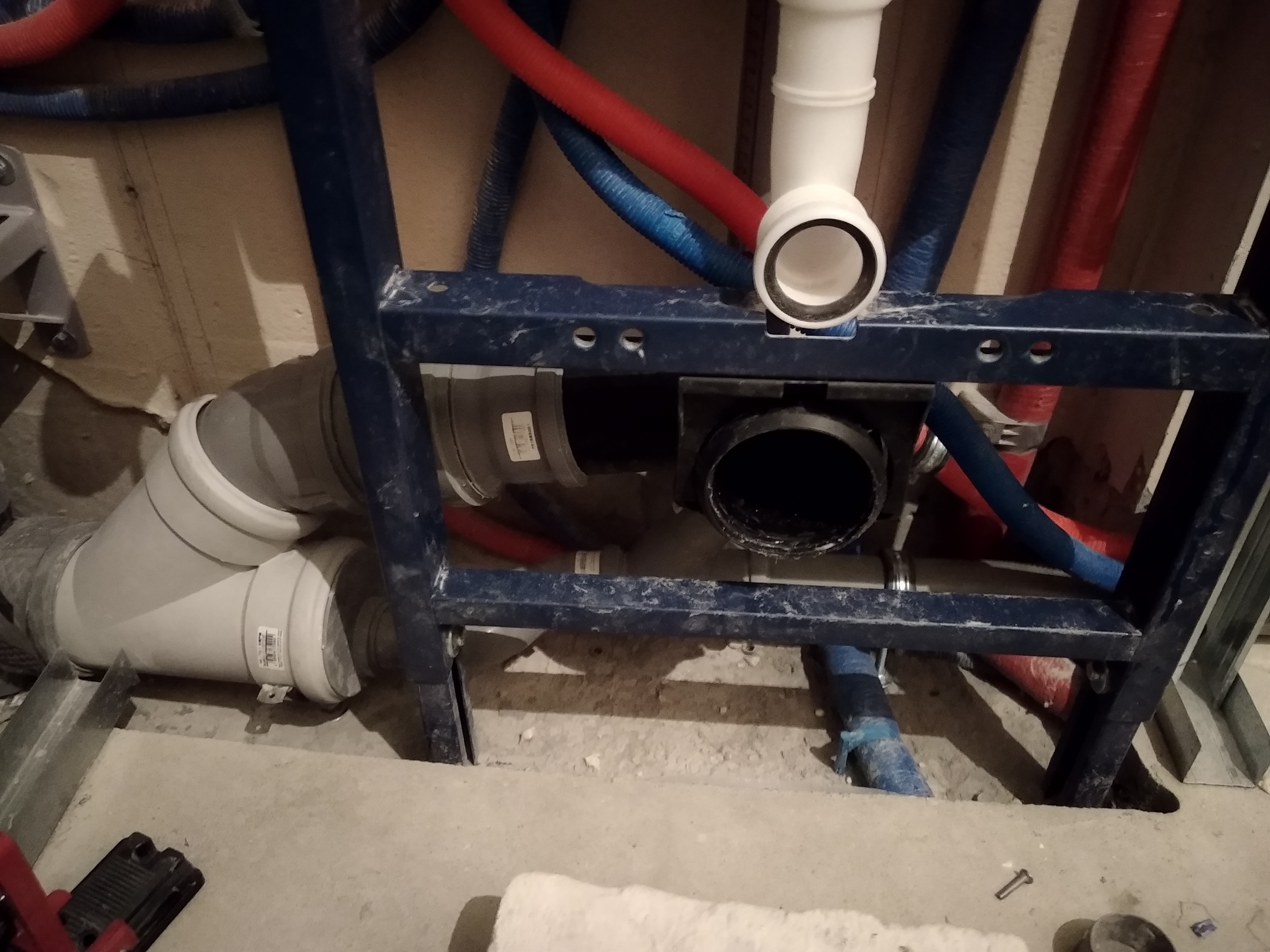

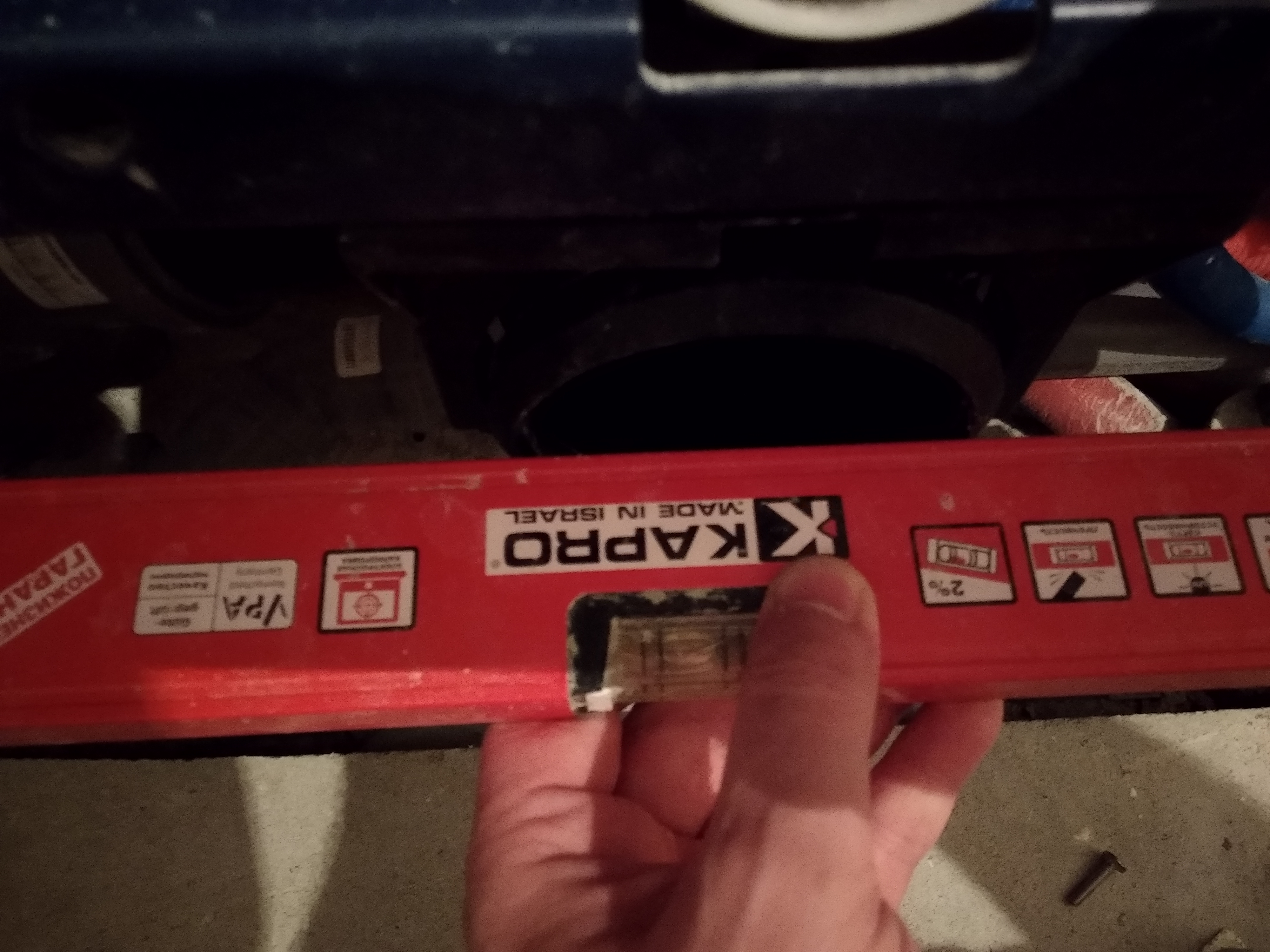

Доброго дня. После установки инсталяции, возникли сомнения: допустимо такое подключение (этаж 6/14)? не будет ли забиваться косой тройник черными стоками в месте подключения 50 трубы? не получилось поставить край манжеты ровно в плоскость рамы инсталяции, непаралельность (относительно рамы 2 мм) фото с уровнем для наглядности, критично ?

Tigger_13 написал: не будет ли забиваться косой тройник черными стоками в месте подключения 50 трубы?
нет
Tigger_13 написал: критично ?
нет
