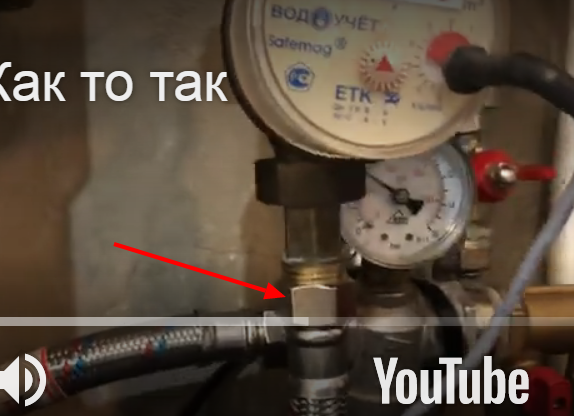

Создал канал на ютюбе)) что не зделаешь ради науки)

сансэй написал: вопрос, что все это значит?))
Моя версия - если при закрытых входных кранах растет давление на манометре, то причиной может быть полный бак водонагревателя, который работает как напорная башня при негерметичном кране на выходе ГВС в торце коллектора.

Technik-san написал: , то причиной может быть полный бак водонагревателя, который работает как напорная башня
Навряд ли, не может он, если не работает, даже и работает, тоже так быстро не может - здесь все дохлое - краны, редукторы, манометры собрались вместе сдохнуть в один момент...

Technik-san, Но воды то в системе нет

jekasus написал:
  • здесь все дохлое - краны, редукторы, манометры собрались вместе сдохнуть в один момент...
jekasus, Да, там все дохлое, но откуда прирост давления?

Ну вы поняли, был бы вопрос простым, я бы его не задавал) Лично у меня версии из ряда вон)) но вразумительных нет(

Обратите внимание на давление в стояке. И давление, до которого растет после перекрытия. Судя по видео они одинаковые. Поэтому "моя версия" - давит из стояка. Или как заметил Technik-san - давит из водогрея. Давлением оставшегося воздуха или газов от разложения магниевого анода. Отмести версию бойлера - элементарно, отжав аварийный клапан или открыв слив. Тогда останется только стояк.

Господа, я в очередной раз обращаю ваше внимание на то, что воды в системе нет, это видно на видео, это про то, что давит откуда то, про газы версия интересная, но трудная к пониманию, горячая трубка в бойлере с верху, какое же там давление газа? не могу утверждать, но кран на бойлер то же должен быть рабочий, завтра попрошу проверить, бойлер выключен, это точно

сансэй написал: версия интересная, но трудная к пониманию, горячая трубка в бойлере с верху, какое же там давление газа?
Если кран коллектор-бойлер "цедит", то давление в бойлере наберется точно такое как в стояке. Нальет в бойлер воды через трубку сверху (вода будет на дне), а воздух будет играть роль "подушки" (как в ГА). И выходить обратно через "дырявый" кран в коллектор.

Запорный кран не держит.Петля до манометра постоянно заполнена водой, поднять стрелку микро утечкой со стояка вполне возможно.

АПОСТОЛ написал: Запорный кран не держит.
Что стоит открутить ГП и убедиться? :confused:
