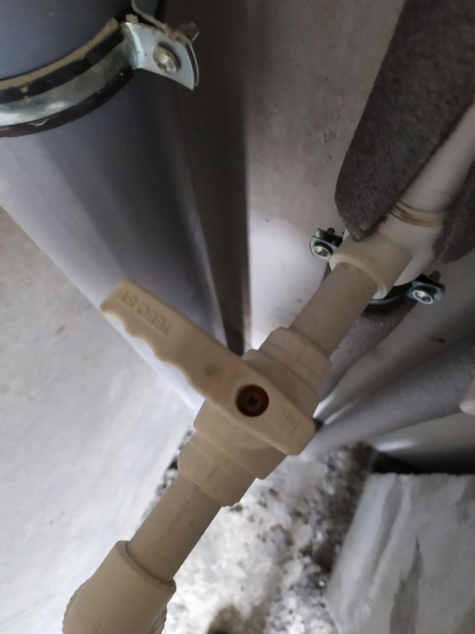

Подскажите пожалуйста, от застройщика на стояках стоят такие краны Tebo. Говорят пластиковые шаровые они хлипкие. Пришла мысль либо перепаять на другие (вопрос какие лучше поставить), либо поставить после ещё по крану, если те течь начнут как запаска (заодно ремонтники чтобы на время ремонта те не убили). Или я дурью маюсь и всё там в порядке? (читал вроде Tebo норм Турецкая фирма)

2 краны системы зашиты от протечек поставьте и все. Например, гидролок.

Fax2 - на инженерку, включая шар.краны, гарантия от застройщика всего ТРИ года. Поэтому лучше их поменять на надежные и не думать о вероятных последствиях. Что в таком случае сделать - вварить комбинированную муфту именно с вн.резьбой , вкрутить в неё бронзовый ниппель Viega и потом шар.кран. SergSB - нар. резьба на комбинированной муфте имеет свойство оторваться вместе с Гидролоком либо вместе с обычным шар.краном(см. фото)

пластиковые отрежьте, напаяйте новые муфты, накрутив на них новые шаровые краны Valtec Danfoss Giacomini Oventrop

два крана потекли по штоку (под ручкой) простояли 3-4 года с max давлением 1-1,2Атм (отопление)

Добавлю к вышесказанному, что монтаж ППР стояков на фото сам по себе неудачный, без скользящих креплений. И отводы сделаны так, что манипуляции с кранами будут вызывать усилие на излом в месте отвода.
P.S. Резьбовые ППР фитинги на фото разные. Есть подозрение, что это колхоз, а не инженерная задумка ГВС/ХВС.

AKI написал: ...монтаж ППР стояков на фото сам по себе неудачный, без скользящих креплений. И отводы сделаны так, что манипуляции с кранами будут вызывать усилие на излом в месте отвода.
AKI, Если снизу или сверху на стояках будут стоять петлевые компенсаторы, то неподвижные опоры в данном случае уместны, но с остальными доводами согласен.

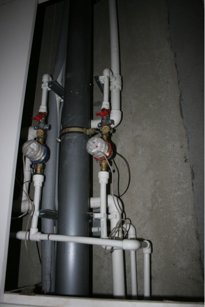

Technik-san написал: Если снизу или сверху на стояках будут стоять петлевые компенсаторы, то неподвижные опоры в данном случае уместны
Судя по фото ТС снизу компенсаторов нет:
Остается слабая надежда, что они есть сверху. Но данном случае само по себе крепление через муфты на шпильках это практически инженерный косяк. Длинные шпильки часто выворачивает даже не от теплового расширения труб, а от навешивания на отводы арматуры без креплений.
У более-менее адекватных (бюджетных) застройщиков крепление ППР стояков это рама с несколькими точками опоры и скольжения:
Смысл таких конструкций распределять нагрузку на стояк поэтажно избегая "прихватывания" ППР трубы. Тем более муфтой, которая в случае выворачивания шпильки на изгиб будет своим краем продавливать пластик трубы.

Technik-san написал: с остальными доводами согласен
AKI написал: монтаж ППР стояков на фото сам по себе неудачный, без скользящих креплений
касаемо этого, компенсацией линейной выступает изгиб ПП трубы в свободном пространстве. Вылет отвода от стояка слишком длинный нехороший

молоток написал: компенсацией линейной выступает изгиб ПП трубы в свободном пространстве
Труба, конечно выгибается. Но попытайтесь, сжать руками до прогиба двухметровую сороковую трубу из толстостенного ППР. При надежной осевой фиксации на нее придется всем весом давить (виснуть). А потом попробуйте приложить такое же усилие рук к муфте на длинной шпильке (как на фото ТС).
Петлевые компенсаторы о которых говорит выше уважаемый Техник-сан, как раз и призваны снизить выгибание труб и прочие "радости" теплового расширения.
