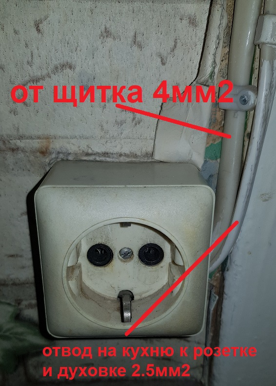

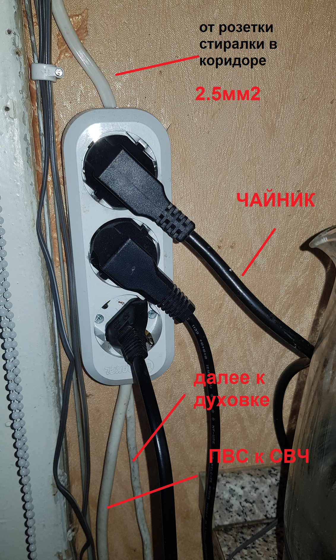

Vadim 161 написал: Ну если точно 4 квадрата, и на одной розетке не висят и стиралка, и духовой шкаф, то в принципе, жизнеспособно. Вот только вопрос, как выполнено соединение от этого кабеля на розетки стиралки и духового шкафа ?
Вот как это выглядит - розетка в коридоре возле двери в ванну. На нее приходит 4мм2 из щитка, прямо в розетке подсоединена линия 2.5мм2 которая идет на кухню к духовке. На кухне в эту линию вставлена розетка на 3 позиции куда включается чайник, дальше от этой розетки идет 2 провода - один к духовке 2.5мм2 а второй - ПВС к СВЧ как удлинитель.
Как это облагородить? В коридоре убрать коммутацию линии духовки из розетки и сделать это в распред коробке? Ничего что на кухне розетка в разрыве линии как бы стоит? или тоже переделать в распредкоробку и WAGO?
На эту линию от щитка, 4мм2 которая, все-таки лучше 16А поставить автомат вместо 25А в любом случае, как думаете?

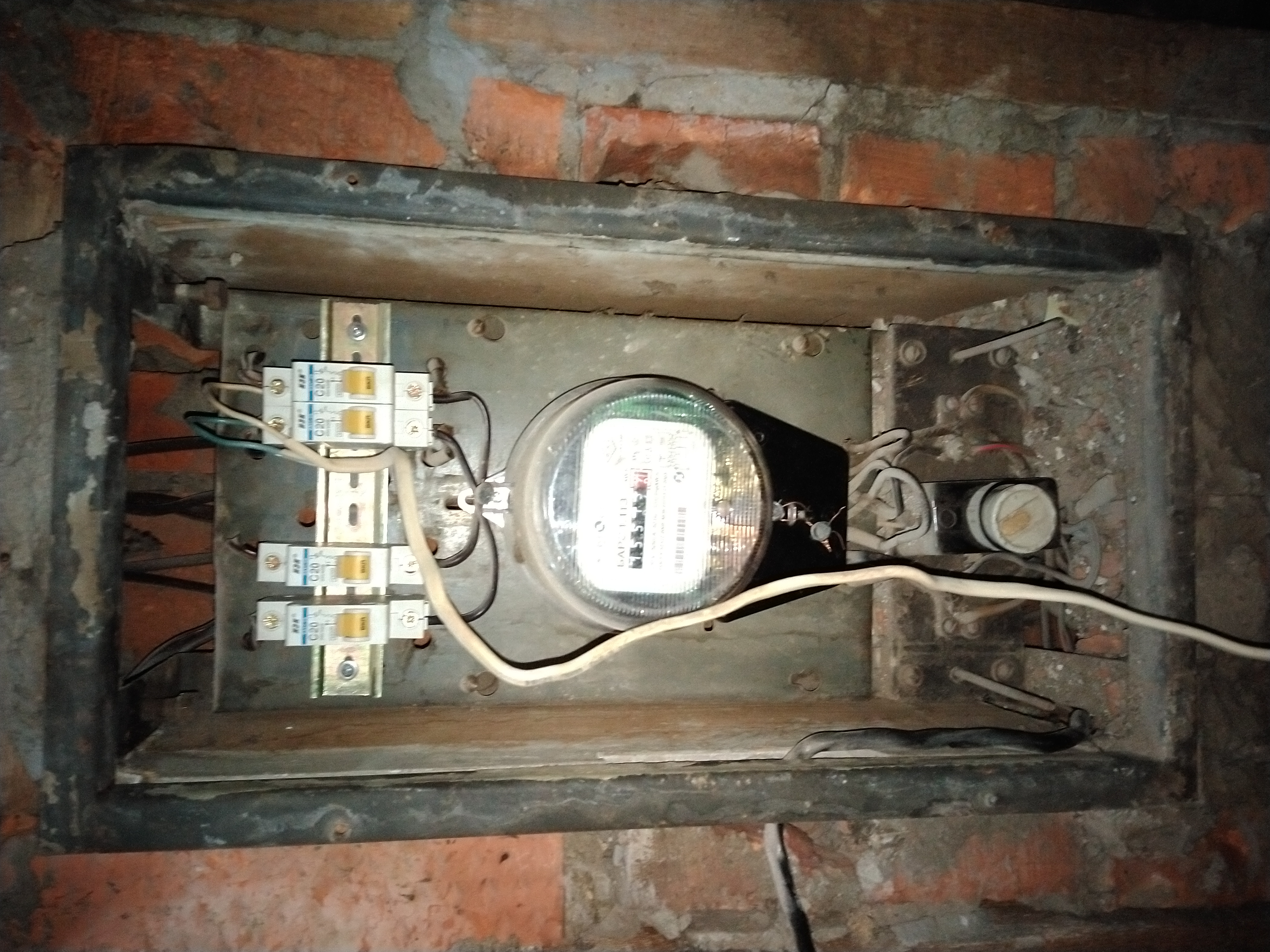

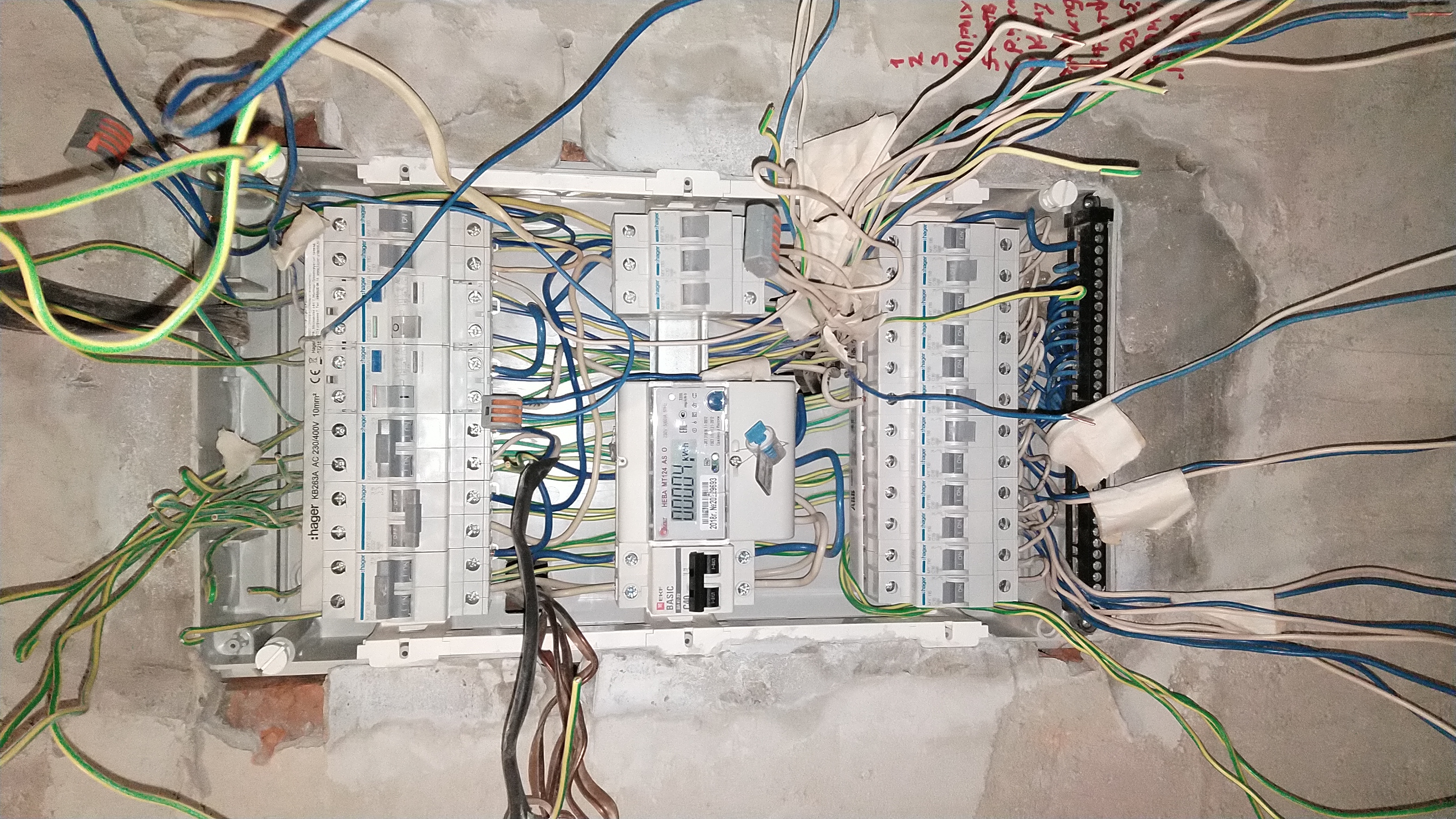

O525, этажный щиток есть. Квартирный находится в коридоре, с этажа сделан скрытый ввод в квартирный щиток - 2 провода.

все там есть щит как бы на 36модулей

Samurayko написал: розетка в коридоре возле двери в ванну. На нее приходит 4мм2 из щитка, прямо в розетке подсоединена линия 2.5мм2 которая идет на кухню к духовке. На кухне в эту линию вставлена розетка на 3 позиции куда включается чайник, дальше от этой розетки идет 2 провода - один к духовке 2.5мм2 а второй - ПВС к СВЧ как удлинитель.
В корне не верно. На клеммах первой розетки висит вся нагрузка этой линии, и при этом автомат С25. По хорошему - все это надо облагородить - провести отдельную линию на кухню, а эту оставить под стиралку. Все кабели уложить в кабель-каналы и поставить человеческие накладные розетки, а не колодки от удлинителей.

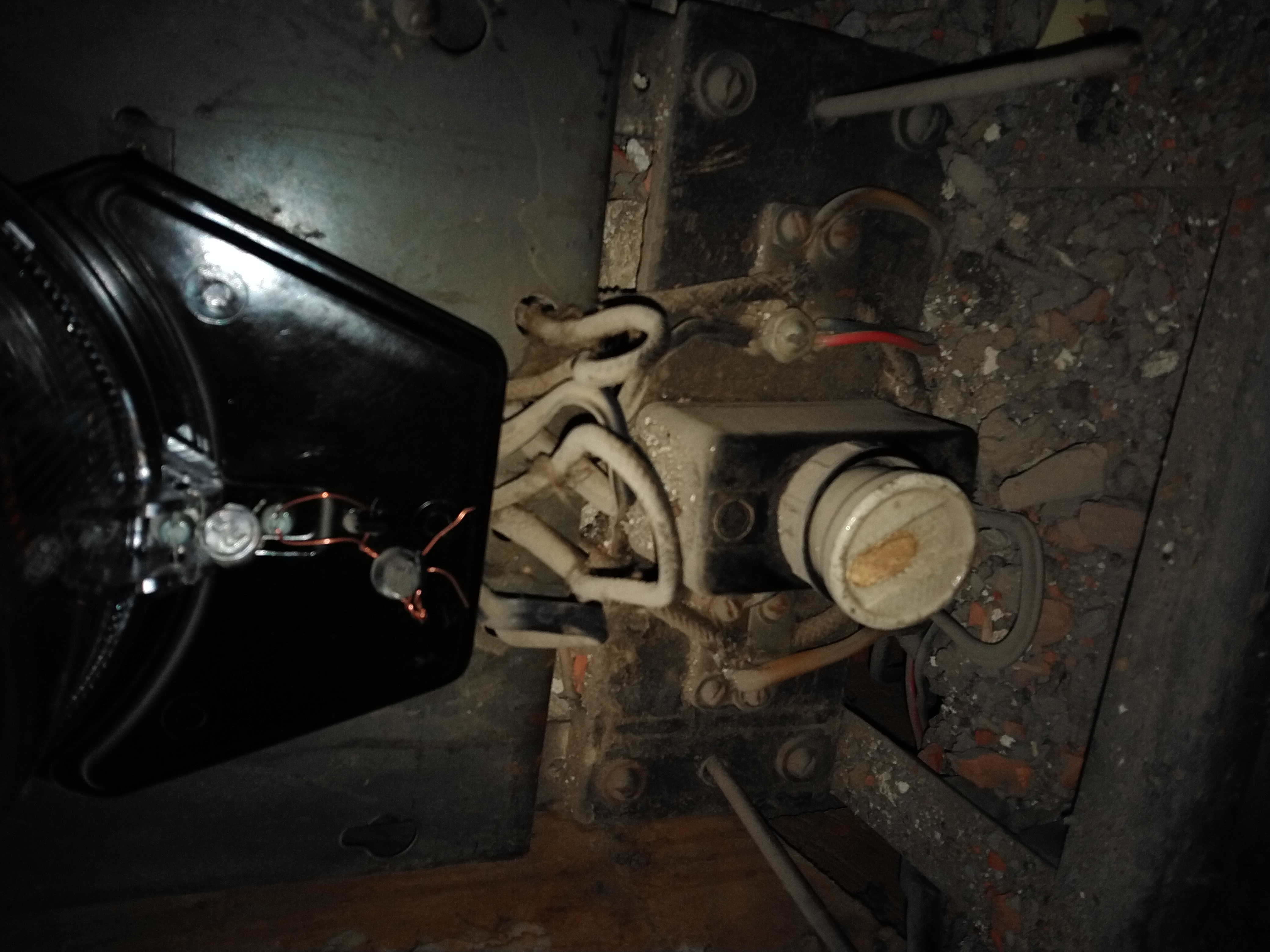

Samurayko написал: O525, этажный щиток есть. Квартирный находится в коридоре, с этажа сделан скрытый ввод в квартирный щиток - 2 провода.
Samurayko, врете все. смысла тогда в выключателе ДО счетчика бы не было. там все просто где стоит автомат снизу там был заведене стояк на пробку. с него на счетчик. ноль не рвался. а потом уже сверху 4 пробки две линии. если у вас щиток на этаже то это значит у вас уже переделывали стояки

18.04.2020 в 13:08:17
вот что было

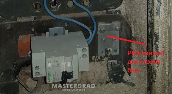

18.04.2020 в 13:13:14
вот у вас даже сохранился контакт для стояка
