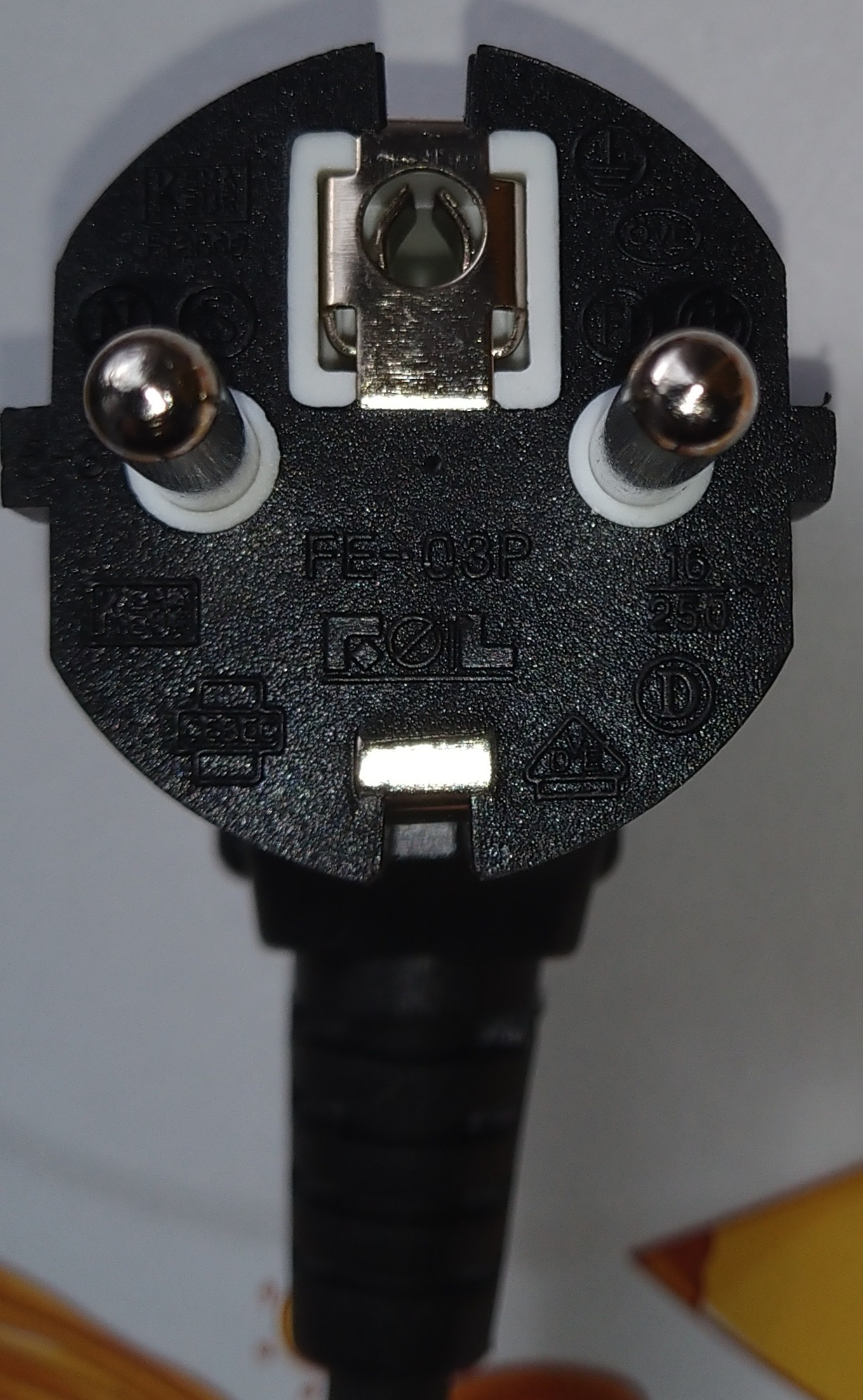

АлВас написал: Нууу, или так...(с)- у производителя есть форма с такими букоковками и цифирьками, а какой кабель там заправлен, его не колышет, гори оно синим пламенем! К вилке претензии есть?
АлВас, Претензии могут быть ко всему комплекту, но только если пользователь учитывает самое слабое звено. В противном случае идёт лесом . Комплект - как раз из соседней темы со шнуром от микроволновки
