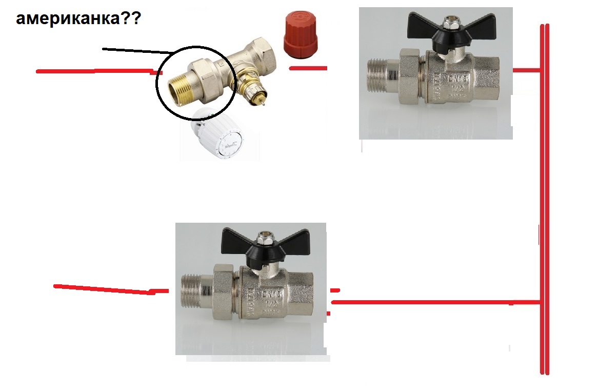

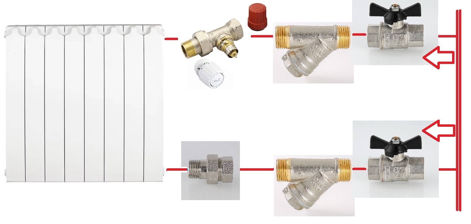

Добрый день! В многоквартирном доме (кирпичная пятиэтажка, 60-е годы постройки) однотрубная система с нижним розливом и боковым соединением к радиаторам. Хочу заменить старые чугунные радиаторы на биметалл Sira RS. Подскажите пожалуйста:
  1. Можно ли поставить на обе подводящие (верх и низ) трубы к радиаторам сетчатые фильтры. Читал разные мнения. Если нет, то просьба пояснить кратко почему лучше не ставить. Кажется есть варианты с промывкой, может они лучше?
  2. Хотел бы помимо шаровых кранов на трубах после них каскадом установить терморегулятор с термоголовкой? В старых домах они работают вообще, есть смысл ставить?
Схему такую хочу сделать:

Samurayko, Зачем фильтра, решили отфильтровать всю воду московских отопительных сетей?

Hitgher, ну вот собственно в этом вопрос насколько это рационально, читал что это лучше для радиаторов, а фильтры же можно прочистить если забьются?

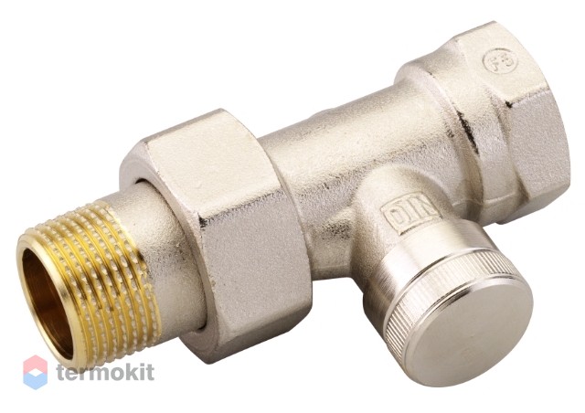

  1. Нужен ли на нижнюю трубу помимо шарового крана запорный клапан дополнительно? Такой вот:
  1. Можно ли ставить на двутрубную систему клапан от однотрубной? (это в другой квартире у меня). А то заказывал один а привезли другой. Можно его поставить ничего не будет плохого? Такой вот: Комплект терморегулятора Danfoss 013G2231 состоит из клапана RA-G Ду 15 прямого и термостата RA2940. Подходит для однотрубной системы отопления. https://www.termokit.ru/catalog/radiatory_otopleniya/termoreguliruyushchaya_armatura/termoreguliruyushchaya_armatura_danfoss/danfoss_komplekt_termostaticheskikh_elementov_1_2_pryamoy_dlya_odnotrubnoy_sistemy.htm

Samurayko, я смотрю, у Вас более 100 сообщений, следовательно, Вы не новичок на форуме. Скажите, Вы уверены, что хотите заменить чугун на биметалл Сира (с узкими вертикальными каналами) в доме с нижней подачей, да ещё и с боковым подключением ?

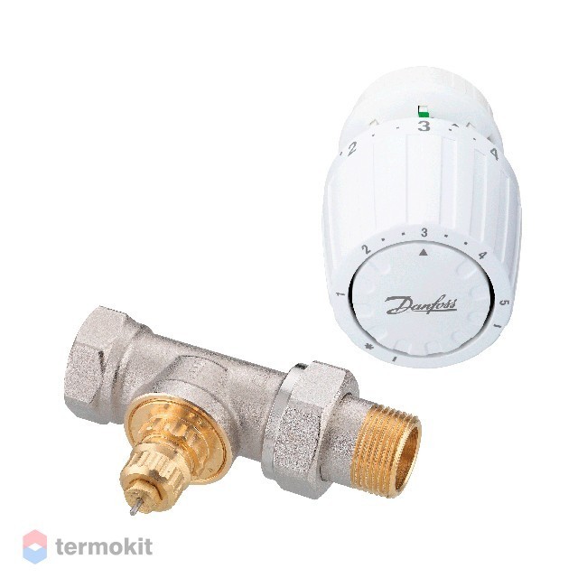

Samurayko, шаровые отсечные краны на подачу и обратку. На подачу термоклапан для однотрубной СО. Лучше Хонивелл, Овентроп, Валтек у них стандартные термоголовки взаимозаменяемые с креплением М30/1,5.
Данфосс не надо, у них разные крепления термоголовок на разных моделях, нестандартные крепления, поиск подходящих термоголовок может быть проблематичным.
Если в доме по проекту чугунные радиаторы, то меняйте на такие же. У чугунных мс хорошая гидравлика, они всегда нагреются. Новомодный биметалл- проблема. Типа красивые, но холодные, не нагреваются при боковом подключении при нижней подаче теплоносителя.
Фильтры не нужны. Соберите так, чтобы термоклапан после отсечных шаровых кранов был установлен между двумя сгонами-американками(для легкого съема для предполагаемой прочистки). Вряд ли засорится, но на всякий случай спокойней на душе со сгонами-американками легкоразборными.
И да, отсечные краны купите со сгоном-американкой, для легкой разборки. Без слива стояков.

Samurayko написал: насколько это рационально, читал что это лучше для радиаторов, а фильтры же можно прочистить если забьются?
фильтра только одни проблемы преподносят

Samurayko написал: Нужен ли на нижнюю трубу помимо шарового крана запорный клапан дополнительно? Такой вот:
нет
Samurayko написал: ожно ли ставить на двутрубную систему клапан от однотрубной?
можно

Иван И. написал: Фильтры не нужны. Соберите так, чтобы термоклапан после отсечных шаровых кранов был установлен между двумя сгонами-американками(для легкого съема для предполагаемой прочистки). Вряд ли засорится, но на всякий случай спокойней на душе со сгонами-американками легкоразборными.
Вы про такой вариант подскажите пожалуйста?

Иван И. написал: Лучше Хонивелл, Овентроп, Валтек у них стандартные термоголовки взаимозаменяемые с креплением М30/1,5
Если уже куплен данфосс, подскажите пожалуйста как понять подойдет или нет? На "коленке" собрать? Вернуть уже поздно а выкидывать жалко... Вот такой набор с термоголовкой: https://www.termokit.ru/catalog/radiatory_otopleniya/termoreguliruyushchaya_armatura/termoreguliruyushchaya_armatura_danfoss/danfoss_komplekt_termostaticheskikh_elementov_3_4_pryamoy_dlya_odnotrubnoy_sistemy.htm
