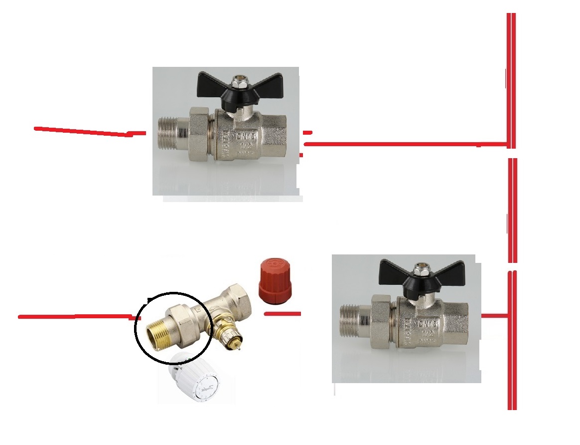

Samurayko
Samurayko
Регистрация: 26.05.2011
Сообщений: 221
19.04.2020 в 12:45:53
Иван И. написал: Термоклапан между двумя американками можно легко вытащить для прочистки, ремонта или замены( но скорей всего ни прочистка, ни замена, ни ремонт не потребуются). С американками спокойней на душе.
Сапсибо! Простите, но я никак не пойму, что вы имеете ввиду визуально.. Вот такой вариант?

Иван И.
Иван И.
Регистрация: 08.02.2019
Сообщений: 1188
19.04.2020 в 15:14:32
Samurayko, да такая последовательность. Чтобы можно было между двух американок термоклапан легко и непринужденно вытащить.
Если подача теплоносителя снизу (как во многих домах 60-х годов), то термоклапан на нижней подводке к радиатору по току стрелочке на термоклапане. Да и снизу лучше термоголовка будет проветриваться прохладным воздухом.
Как только не красят сейчас радиаторы и порошковая молотковая покраска, белый, металлик, медь, бронза и как в Эрмитажах барокко. Приспособлений краскопультов, кистей красок разных типов сколько хочешь. Бывает продают чугунные радиаторы уже покрашенные передовыми современными методами и красками.
Вобщем-то ничего не мешает покрасить прогрунтованый чугунный радиатор самостоятельно.
Если у Вас нормальные советские чугунные радиаторы, то можно покрасить их красиво или навесить современный декоративный металлический экран-кожух. Зачем менять годные советские радиаторы?
А шаровые со сгоном-американкой и термоклапан поставить новые.
Samurayko
Samurayko
Сообщений: 221
19.04.2020 в 16:04:19
Иван И. написал: Если подача теплоносителя снизу (как во многих домах 60-х годов), то термоклапан на нижней подводке к радиатору по току стрелочке на термоклапане. Да и снизу лучше термоголовка будет проветриваться прохладным воздухом.
Спасибо! Вот так? Как бы еще узнать какой розлив (нижний или верхний) у нас в доме? в УК позвонить?

Иван И.
Иван И.
Сообщений: 1188
19.04.2020 в 20:16:46
Samurayko, надо чтобы клапан был установлен по току теплоносителя. Иначе может стучать и может оторваться седло с уплотнителем.(в интернетах говорят)
Можно и на верхний отвод. Свои плюсы есть. Шлама меньше сверху. Вытащить клапан на верхнем отводе можно не сливая радиатор(только зачем его снимать?).
