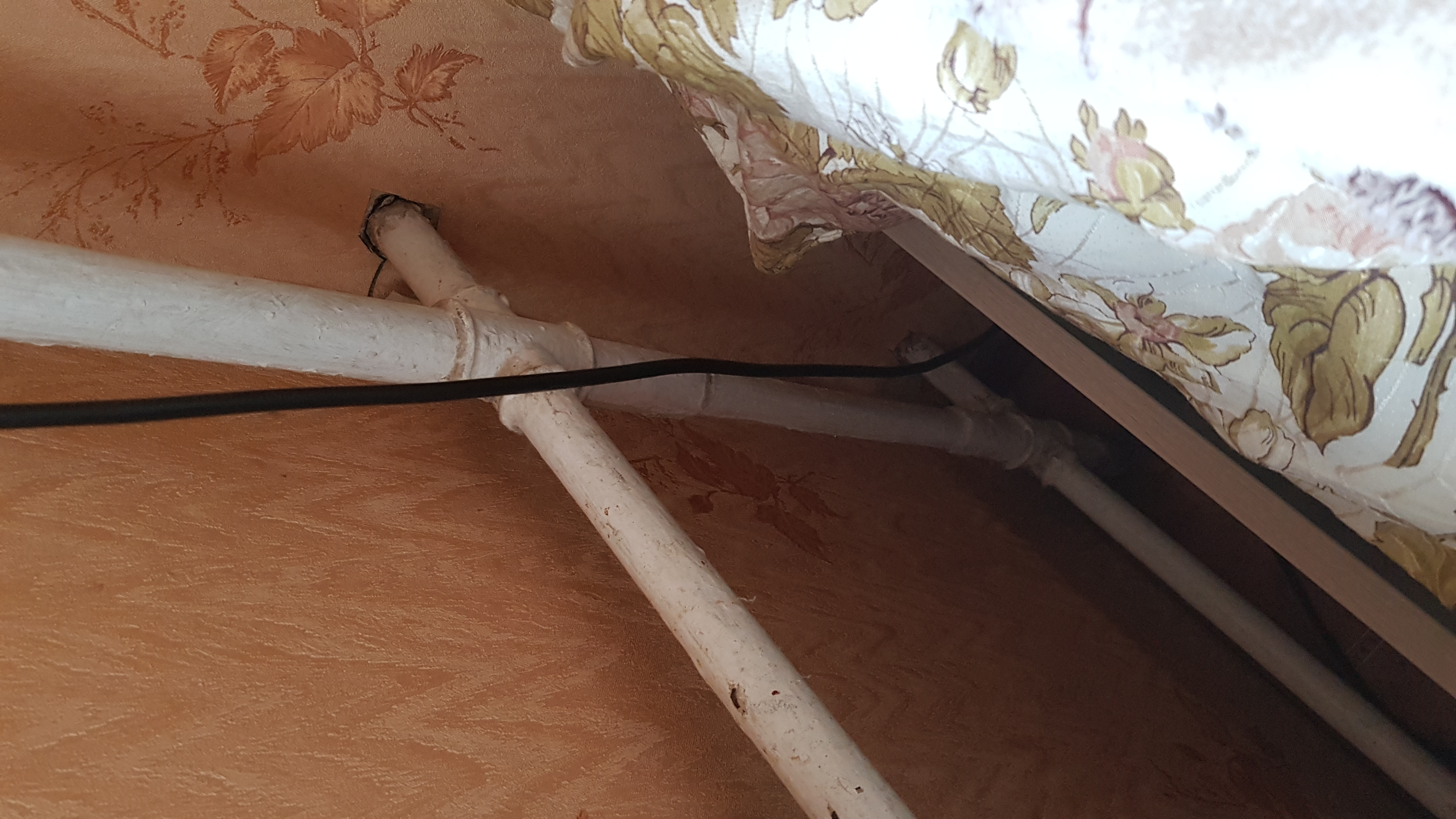

Samurayko, Если же "кудесники" из ЖЭУ подачу переделали на нижнюю, то можете сделать схему Инчина, с осевым расширенным байпасом. Такая схема универсальна и хорошо работает при любом направлении подачи.
Термоклапан у Вас Данфосс RTR-G dn20, можно сказать, что самый лучший для Ваших целей (для однотрубной гравитационной системы). Этот клапан легко промыть, а в случае необходимости и отремонтировать, просто поменяв в термоклапане вставку. Чаще всего закисший заклинивший шток термоклапана, лечится многократным нажатием на шток через монетку при снятом колпачке или термоголовке.
Если ставить термоклапан, то байпас уже нужно делать незауженный.
На нижнюю подводку ставить только шаровый кран.

Inch1964 написал: Если ставить термоклапан, то байпас уже нужно делать незауженный.
Спасибо. Но я не понял - на моем стояке уже же есть байпас (см. фото). Получается еще один в параллель к этому нужен?

Samurayko написал: а если менять чугун на чугун - будет работать при нижней подаче без переделки?
В этом случае, при нижней подаче, если схема останется как на фото, то при установке термоклапана, есть риск существенного падения теплоотдачи радиатора.

Samurayko написал: В УК узнал что подача все-таки верхняя. Это хорошо значит не придется переваривать.
Если хотите ставить термоклапан, то нужно убрать заужение байпаса. Т.е. все равно придется переваривать.

Inch1964, то есть если термоклапан буду ставить, то вместо зауженного байпаса поставить расширенный. Если без термоклапана - то можно оставить зауженный. Так?

Samurayko написал: то есть если термоклапан буду ставить, то вместо зауженного байпаса поставить расширенный. Если без термоклапана - то можно оставить зауженный. Так?
При верхней подаче и осевом байпасе без термоклапана - можно оставить зауженный на столько же байпас как и был. Причем с заужением не по всей длине байпаса, а только на таком участке, какой и был.
При верхней подаче с термоклапаном - нужно убрать заужение байпаса.
При нижней подаче, хоть с термоклапаном, хоть без термоклапана - делайте по схеме Инчина.
Конечно, это всё при условии, что будете применять только стальные трубы ВГП.
