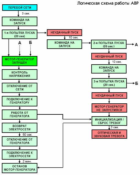

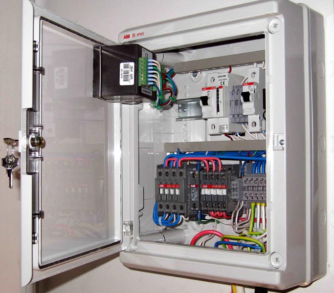

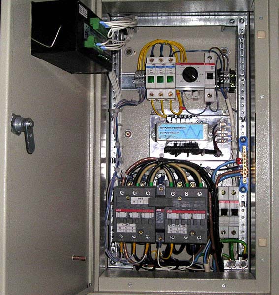

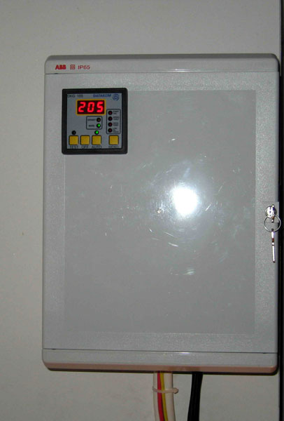

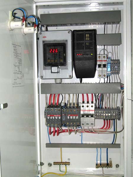

Итак, у нас имеется бензогенератор снабженный электростартером, нам необходимо обвязать его и изготовить устройство управления и Автоматический коммутатор нагрузки. Для автоматизации наобходима определенная доработка бензиновой электростанции.
  1. Для выхода на штатный режим работы требуется определенное время, для прогрева генераторной установки, во время прогрева меняется состав топливной смеси (в цилиндры поступает больше бензина и меньше воздуха). В ручном режиме, во время запуска бензогенератора, оператору необходимо закрыть дроссельную заслонку, и повернуть ключ электростарта. В автоматическом режиме всеми этими действиями управляет микропроцессорный блок. В зависимости от температуры двигателя, сервопривод.закрывает или открывает дроссльную заслонку.
  2. Автоматический коммутатор нагрузки (ats) Это устройство обеспечивает поддерживающий заряд аккумулятора, возможность выбора режимов работы: Ручной - генераторная установка запускается оператором.
    Автоматический - генераторная установка запускается по сигналу Ats.
    Тестовый режим - генераторная установка в режиме тестирования.
    Так же блок автоматики обеспечивает переключение с основного на резервный источник электроснабжения. Контакторы с взаимной блокировкой.
  3. Установка системы запуска последняя стадия в обвязке генераторной установки, это устройство мобственно и обеспечивает запуск генераторной установки. Т.е. практически это удаленный "поворот" ключа зажигания.
В итоге мы получаем генераторную установку полностью готовую к монтажу на объекте Заказчика.

Назначение системы автоматического запуска и управления генераторной установкой.
Система автоматического запуска и управления генераторной установкой предназначена для контроля состояния питающей сети, защиты потребителей электроэнергии от повышенного (пониженного) напряжения, а также для автоматического запуска электростанции, если напряжение питающей сети находится за допустимыми пределами.
Основные функции системы.
Своевременный автоматический запуск электростанции, как при полном отключении, так и при падении ниже допустимого или превышении выше допустимого уровня напряжения в главной питающей сети;
Остановка двигателя электростанции при восстановлении параметров главной питающей сети.
Контроль параметров главной питающей сети и электростанции.
Тестирование электростанции при периодических проверках.
Программирование: времени ожидания перед запуском; количества стартов; времени ожидания между попытками запуска; времени до подключения электростанции к нагрузке.
Контроль состояния внешних датчиков системы: пожарных, температурных, топливных (при их наличии).
Управление системами вентиляции и обогрева помещения, в котором установлена электростанция.
Индикация параметров электрической сети и электростанции.
