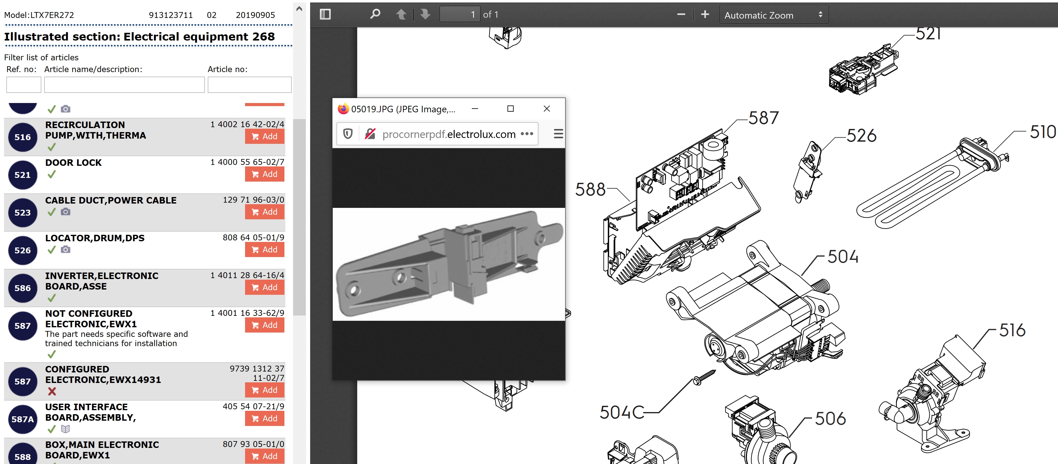

Здравствуйте. Недавно приобрели стиральную машину с вертикальной загрузкой AEG LTX7ER272 и сразу же столкнулись с проблемой "парковки" барабана по окончанию стирки. Даже если машинка пустая то барабан сам с верхнего положения переворачивается вниз (видео 1), после стирки барабан так же зачатую находится дверцами вниз (видео 2). Машинка стоит ровно, загружали разным количеством белья равномерно распределяя его внутри. При первом запуске с пустым барабаном для очистки машины как рекомендовалось в инструкции барабан так же не остановился вверху, через несколько пробных стирок с бельем я еще несколько раз запускал пустую машинку и вроде она останавливалась вверху (но это только при отсутствии белья)
Может кто подсказать нормальное ли это поведение машины ? До этого около 10 лет пользовались вертикалкой от Боша и на ней только за редким исключением (при полной загрузке) барабан не парковался, но кто знает, может это норма у современных машин ((

датчик барабана там есть.Так что скорее всего что-то неисправно

Andrew_26, у вертикальных электролюксов есть странная особенность , что барабан не сбалансирован, причем равновесное именно люком вниз. Понять это нельзя. Когда первый раз увидел - думал пьяные сборщики перепутали ребра с грузиком и без (они разные ). Но нет, оно так и задумано, похоже. Останавливается правильно, люком вверх - датчик на шкиве именно так установлен

Датчик барабана тебе говорит: после окончания стирки (барабан не пркручивать) снимаете приводной ремень, прокрутите барабан дверкой вверх и установите ремень назад. Теперь магнитные датчики запомнят положение барабана.

Ещё, если Вы не забыли установить противовес на барабан, то этот эффект должен исчезнуть когда притрутся щётки на двигателе.
