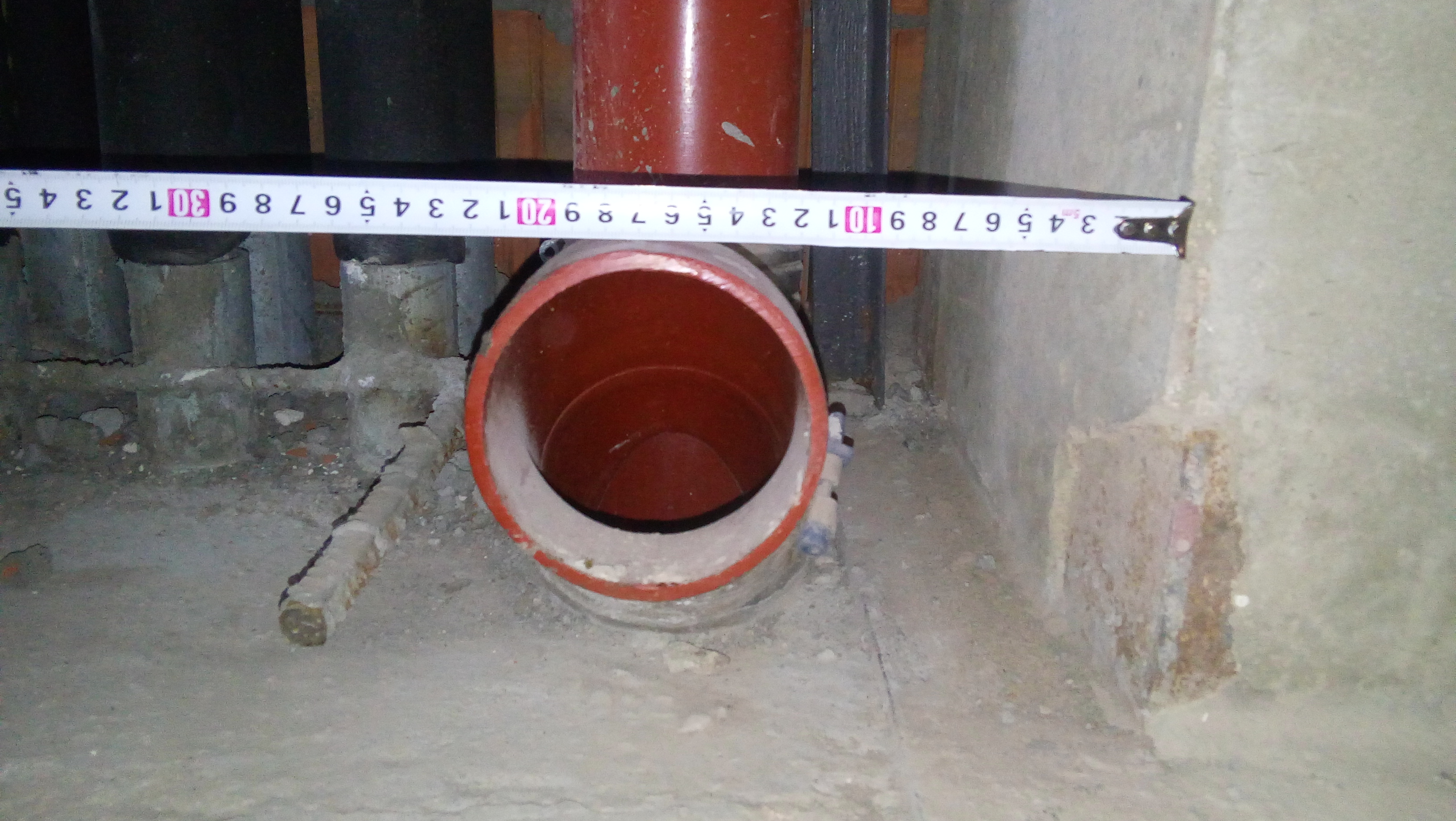

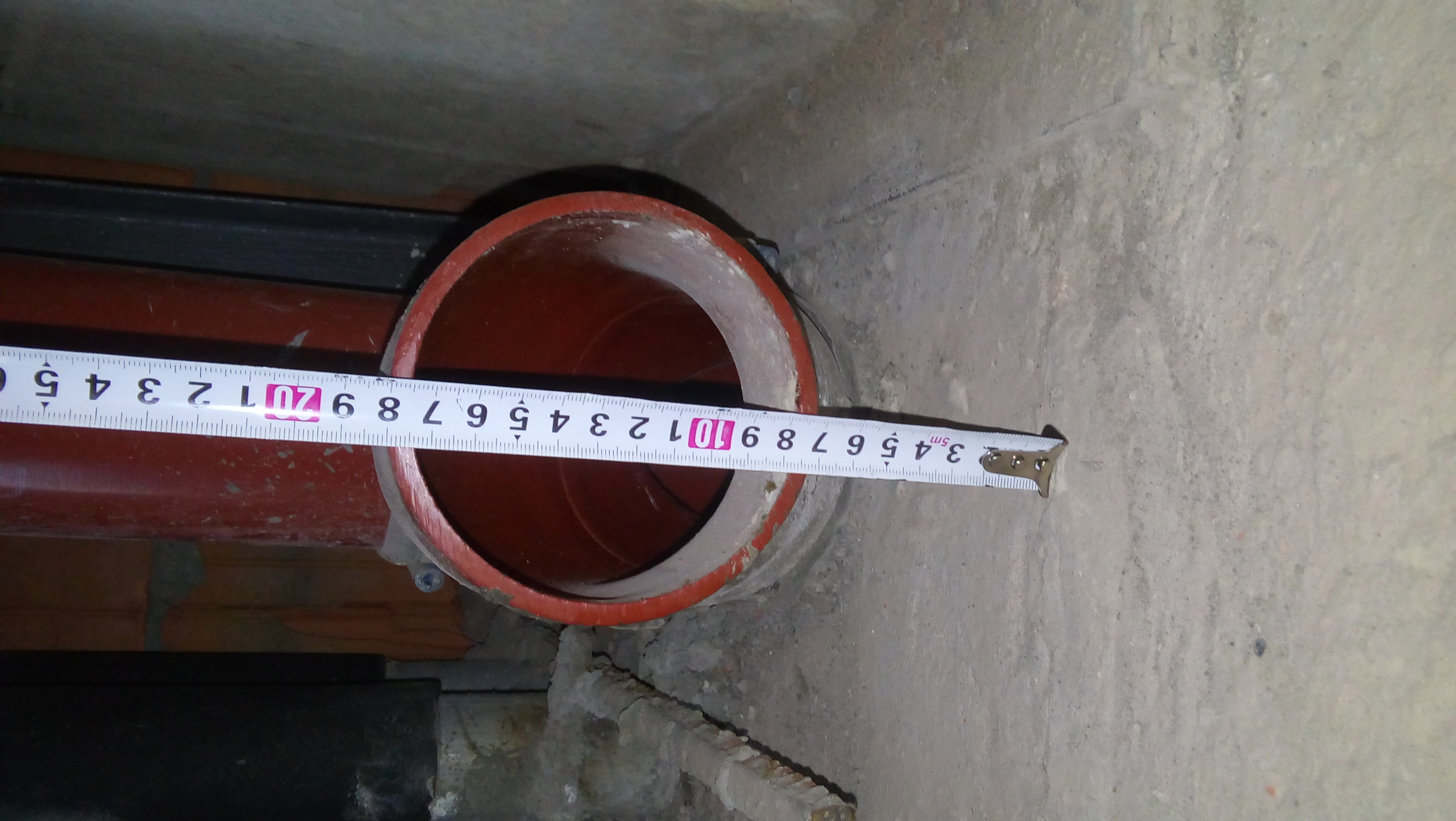

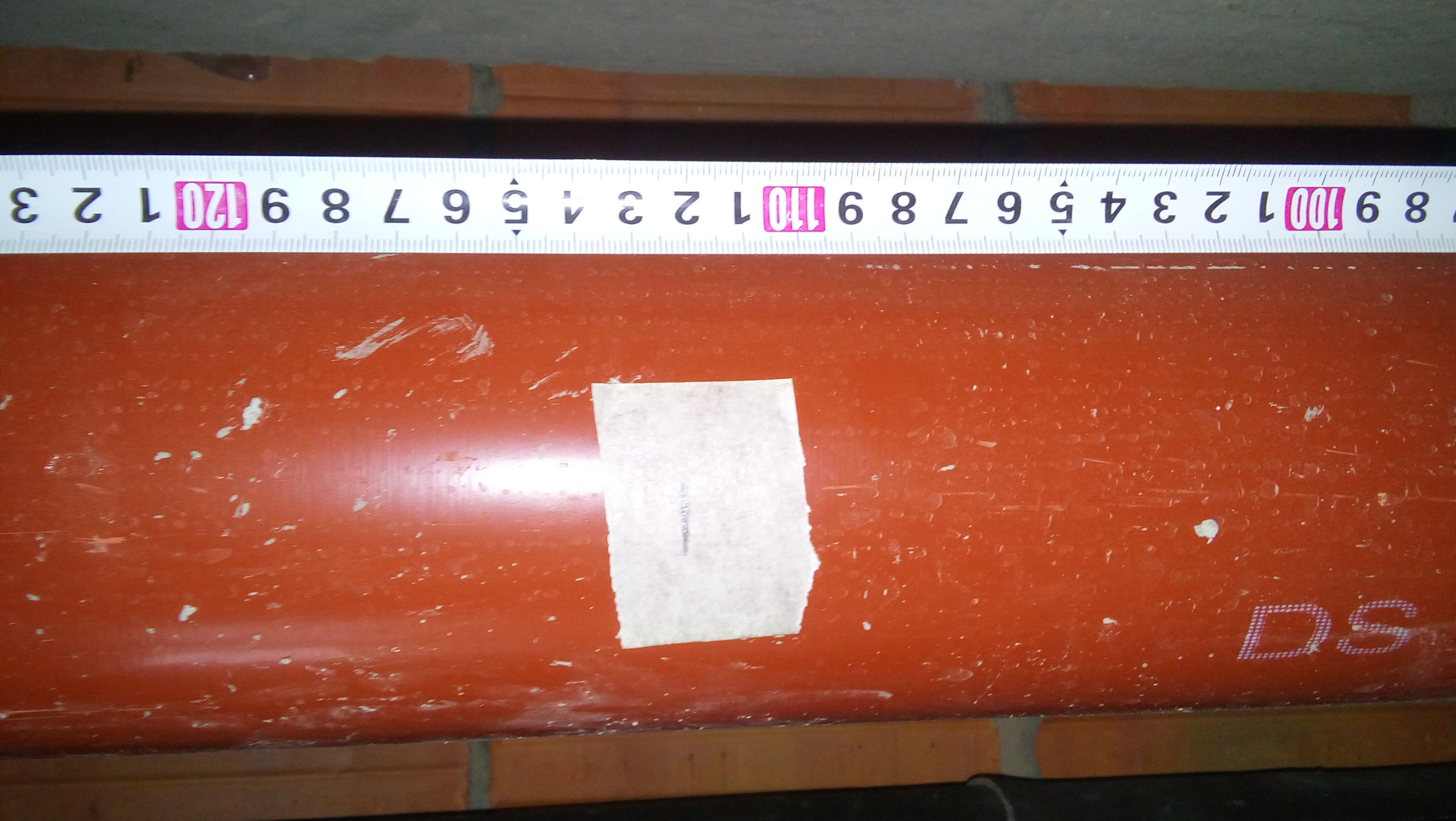

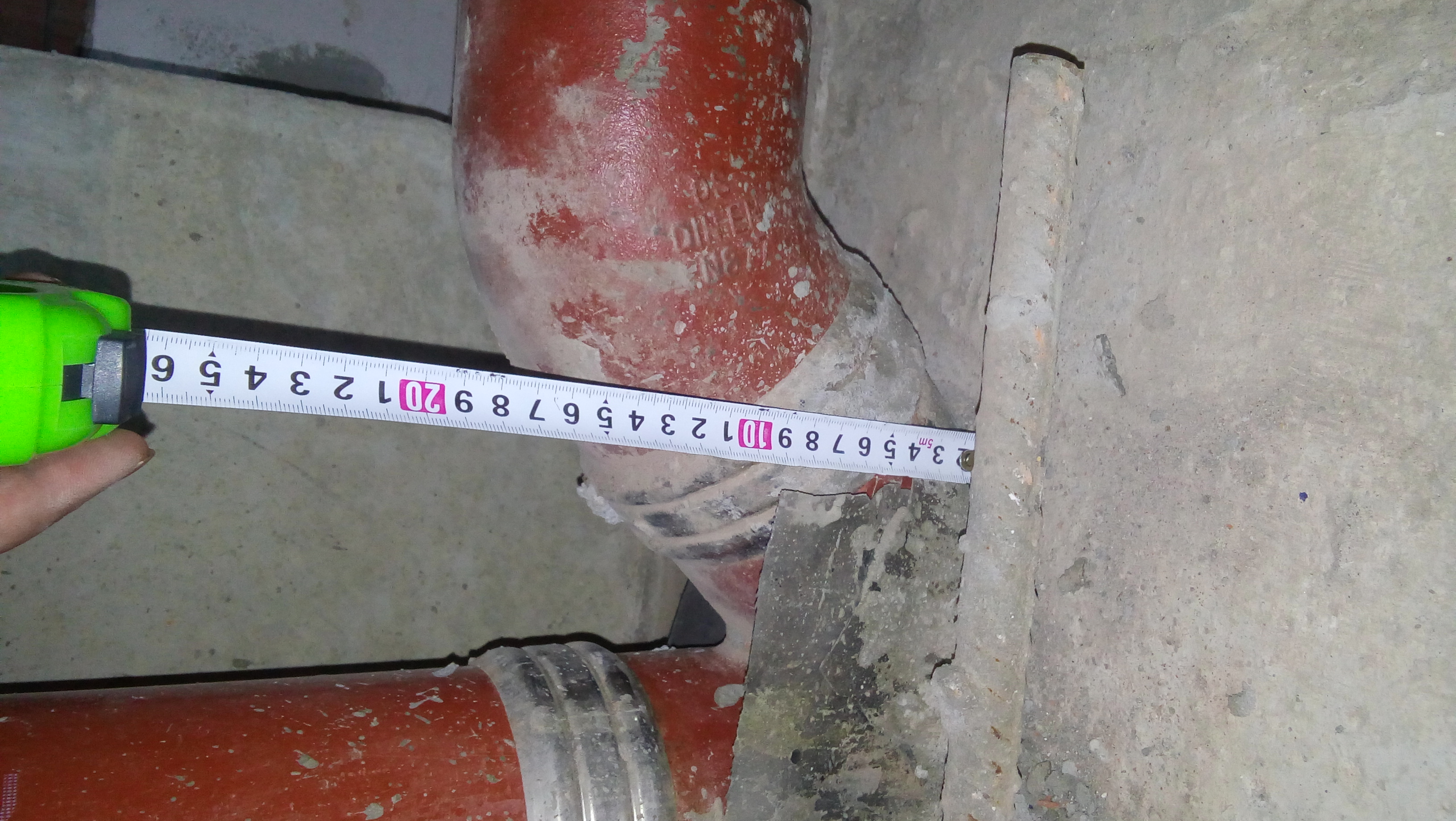

Есть вот такая труба. (расположение и размеры - на фото). Трубы чугунные.
Справа - железный короб вентиляции под тонким слоем штукатурки, как-либо подрезать его невозможно.
От стояка идёт отвод 45 градусов, потом на хомуте прикреплен переходник на 90%, это видно на фото.
Дополнительно в эту же "дырку" должен попадать слив раковины, расположенной примерно в метре слева, больше ничего, ни ванной, ни душевой кабины, ни стиралки.
Высота налива стяжки в этом месте будет от 6 до 11 см (пока не ясно точно).
Вопросы:
  1. как туда вставить инсталляцию, чтобы она была максимально утоплена в сантехнический короб?
  2. Нужно ли убирать "переходник" 45-90 или оставить. как есть?
  3. Нужно ли менять высоту самого тройника, поднимать выше? (управляющая компания дома эту работу делает)

Антон Новиков, идеально смонтированный стояк. Не портить ничего ни УК, ни самому!

Mazayac написал: идеально смонтированный стояк
Стояк он для чего? Чтобы к нему присоединить приборы. В чем "идеальность"? Задран по центру на 150. Этот косой тройник нафиг не встрял там
Антон Новиков написал: Дополнительно в эту же "дырку" должен попадать слив раковины, расположенной примерно в метре слева, больше ничего, ни ванной, ни душевой кабины, ни стиралки.
Будет не просто из-за большой высоты отвода. Начните с покупки инсталляции и перехода на пластик. Примеряйте, потом будет понятно какие фитинги.

ТС скорее о другом. У него инсталляция по ширине не помещается, короб воздуховода мешает.

pool, что правильно то? :) посерединке комнатки? На мой взгляд, не видя проекта помещения, надо унитаз ставить 400 мм от стены слева. Это единственная стена, которую видно. И зашьется все это заподлицо с коробом. Который надо предварительно выровнять штукатуркой. Обычно так.

master.msk, слушай, а я и правда не усмотрел... Подумал, что это отдельное помещение. Мои извинения. Не суть. Тогда просто по каким-то другим причинам ТС хочет разместить инста по оси стояка, а короб мешает. Если таких причин нет, то однозначно смещать инсталляцию и горшок туда, где они нормально встанут.

Насколько понял, ТС надо повернуть отвод на 45-90 градусов.

pool написал: Тогда просто по каким-то другим причинам ТС хочет разместить инста по оси стояка, а короб мешает
Вообще то короб там был раньше, чем тс. Он хочет странного.
