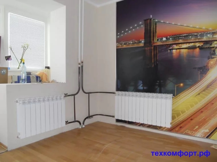

Всех приветствую! Есть следующая проблема: Панельный дом 1989 года, 7 этаж. В квартире есть угловая комната в которой одна из наружных стен холоднее остальных. Проявляется при наружной температуре ниже +10, от стены ощущение холода, т.е. зимой она не промерзает и конденсата на ней нет, но дискомфорт рядом с ней есть. В соседнем доме с такой же планировкой на этой стене установлен дополнительный радиатор отопления и жильцы не жалуются на холод, а у нас почему-то устанавливается только один под окном. Проблема усугубляется тем, что по плану здесь должна быть детская. Рассматривал несколько вариантов. Утепление стены снаружи сопряжено с бюрократическими проволочками. У нас нужно на это получать разрешение в управлении по строительству и собирать подписи всех жильцов (у нас ТСЖ). И в фирме которая занимается наружным утеплением сказали, что для хорошего результата нужно утеплять и у соседей снизу и сверху. Утепление изнутри скрадет много места и в без того маленькой комнате ( 9,5 кв.м.), тем более вызывают опасения утеплители. Старшая дочь аллергик и несмотря на все заявления производителей об экологичности ЭППС или минеральных утеплителей совсем не хочется подвергать её воздействию возможно выделяющихся веществ. В общем на данный момент основной рабочей версией является монтаж в слой штукатурки греющего кабеля. Читал, что так делают, но в основном в качестве концепции "теплых стен", т.е. для обогрева помещения вместо радиатора. Мне же это не нужно - радиатор вполне справляется с обогревом (в центре комнаты зимой почти всегда +23-24), нужно "догреть" внутреннюю часть стены до комфортной температуры, чтобы от неё не было холодно. Замерял температуру стены при -5 на улице, была +18-19. Если поднять до +22, мне кажется этого было бы достаточно. Был ли у кого опыт подобного применения греющего кабеля или теплого пола. Интересуют вопросы: будет ли корректно работать кабель и терморегулятор если его выставить на +22? Какую штукатурку применить (читал, что нужна обязательно цементно-песчаная, т.к. у гипсовой плохая теплопроводность и кабель может сгореть)? Нужно ли делать переменный шаг при укладке кабеля - чем выше, тем больше расстояние (читал где-то здесь, что так делают именно в стенах)? Ну и самый главный вопрос - будет ли вся эта затея давать результат?

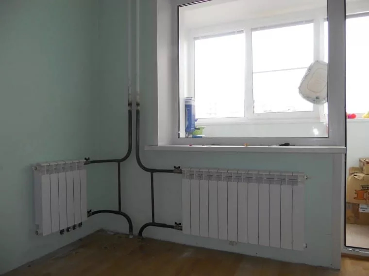

А если поменять радиаторы и поставить дополнительный ? Не проще решить проблему отоплением ?

Ну тогда утепляйте изнутри, при необходимости добавляйте секций батареи и регулятор установите, что бы можно было прижать по мере необходимости тепло, если его будет с избытком от увеличенной батареи.

а я за установку радиатора, добавить 1 радиатор на стояк это 1.5 часа работы и 20тр денег с учетом всех материалов, единственный нюанс, как качественно это сделают в Коврове. если с газосварщиками ппроблем нет, то это самый быстрый, чистый и дешевый способ решить вопрос с холодной стеной.
