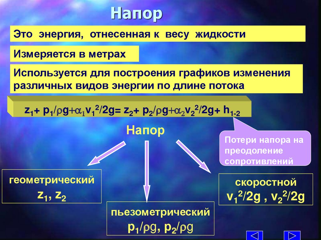

Vlad Crush написал: В свою очередь могу помочь с консультациями по гидравлике отопления и водоснабжения, а также теплорасчетами.
Очень сомнительные у вас знания. 4-6 Бар это давление, которого будет достаточно для пятиэтажного дома а никак напор, который как известно измеряется в метрах.
Если уж вы хотите выбрать насос надо знать как минимум высоту на которую нужно поднимать воду и с какой глубины производить отбор. Зачем вам ШИМ у вас в доме будет циркуляция?
Займитесь чем нибудь другим

Aтос написал: 4-6 Бар это давление, которого будет достаточно для пятиэтажного дома а никак напор, который как известно измеряется в метрах
С вашими то знаниями и не знать, что напор измеряется еще и Паскалях и в Барах. :)
Aтос написал: Если уж вы хотите выбрать насос надо знать как минимум высоту на которую нужно поднимать воду и с какой глубины производить отбор.
Мне этого не нужно знать. Мне нужно получить желаемый напор именно в доме, а не не дне скважины. Я вам про Фому, а вы мне про Ерёму.
Aтос написал: Зачем вам ШИМ у вас в доме будет циркуляция?
Ну не понимаете - что же поделать. Наверное, вы просто не знаете, что такое ШИМ модуляция мощности. И циркуляцию то не нужно приплетать, она совсем из другой оперы.
Aтос написал: Займитесь чем нибудь другим
Не нуждаюсь в советах чем мне заниматься. Лучше бы вы занялись конкретными ответами на вопросы, а не словоблудием.

Aтос написал: 4-6 Бар это давление, которого будет достаточно для пятиэтажного дома а никак напор, который как известно измеряется в метрах.
Какую же дичь Вы несёте...

Vlad Crush написал: напор измеряется еще и Паскалях и в Барах.
А ещё в попугаях, слонёнках и мартышках
Затрачивать энергию на подъём не надо? Сама вверх течёт?
Широтно импульсная модуляция регулирует скважность и как следствие изменяется мощность двигателя постоянного тока. Частотник это блок управления двигателем переменного тока путём изменения частоты питающего напряжения, Вы используете термены не понимая их значения

Mazayac написал: Какую же дичь Вы несёте...
СП 31.13330.2012 5.11 Минимальный свободный напор в сети водопровода населенного пункта при максимальном хозяйственно-питьевом водопотреблении на вводе в здание над поверхностью земли должен приниматься при одноэтажной застройке не менее 10 м,
