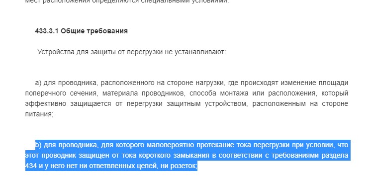

siemens написал: НИ ОДИН не знает для чего нужны автоматические выключатели.
Ух, как на юморок то вас потянуло :D Ну ладно, если прям таки хотите ответ на вот это:
siemens написал: То есть, автоматы ставят трусы? Достаточно одного вводного от КЗ?
То соизвольте хоть раз в жизни прочитать ГОСТ Р 50571.4.43—2012, а как дойдете до пункта 433.3, то наденьте пожалуйста двое очков, и еще желательно лупу возьмите, а то опять что нибудь важное упустите.

Vadim 161, Может вы сами сначала прочтете? Цитирую: "Если защита в соответствии с этим пунктом, возможно, не обеспечивает защиту в определенных случаях, например, от длительного сверхтока меньшего, чем I2, в этих случаях должен рассматриваться вопрос о выборе кабеля с большей площадью поперечного сечения."
Автомат на 40А не обеспечивает защиту от длительного сверхтока для кабеля сечением 6мм2. Напомню, что ДДТ кабеля 6мм2 42 Ампера по ПУЭ, автомат может выдавать в течение часа 58А.
Еще раз - зачем вы ставите автомат, если перегрузки, по вашему мнению, не будет?

11.05.2020 в 10:37:39
siemens написал: Vadim 161, Может вы сами сначала прочтете?
Я то читал, в отличии от вас. Мы сейчас говорим об вашем дебильном вопросе про АВ. А про сказки о проточнике на 13кВт даже слушать не хочу, ибо бред сумасшедшего.
siemens написал: Еще раз - зачем вы ставите автомат, если перегрузки, по вашему мнению, не будет?
:killyourselfbywall: А сами не догадываетесь ? Дабы линию отключить можно было, на картиночку посмотрите внимательно, желательно раз эдак 5, а после того как посмотрите, еще и прочитайте что там написано.
