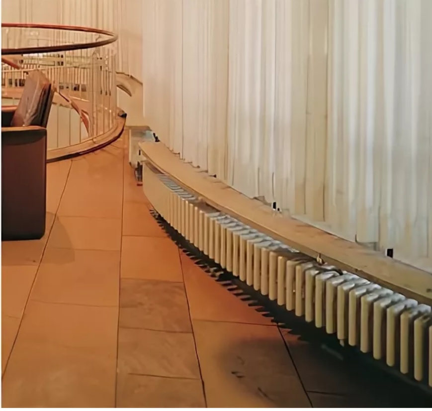

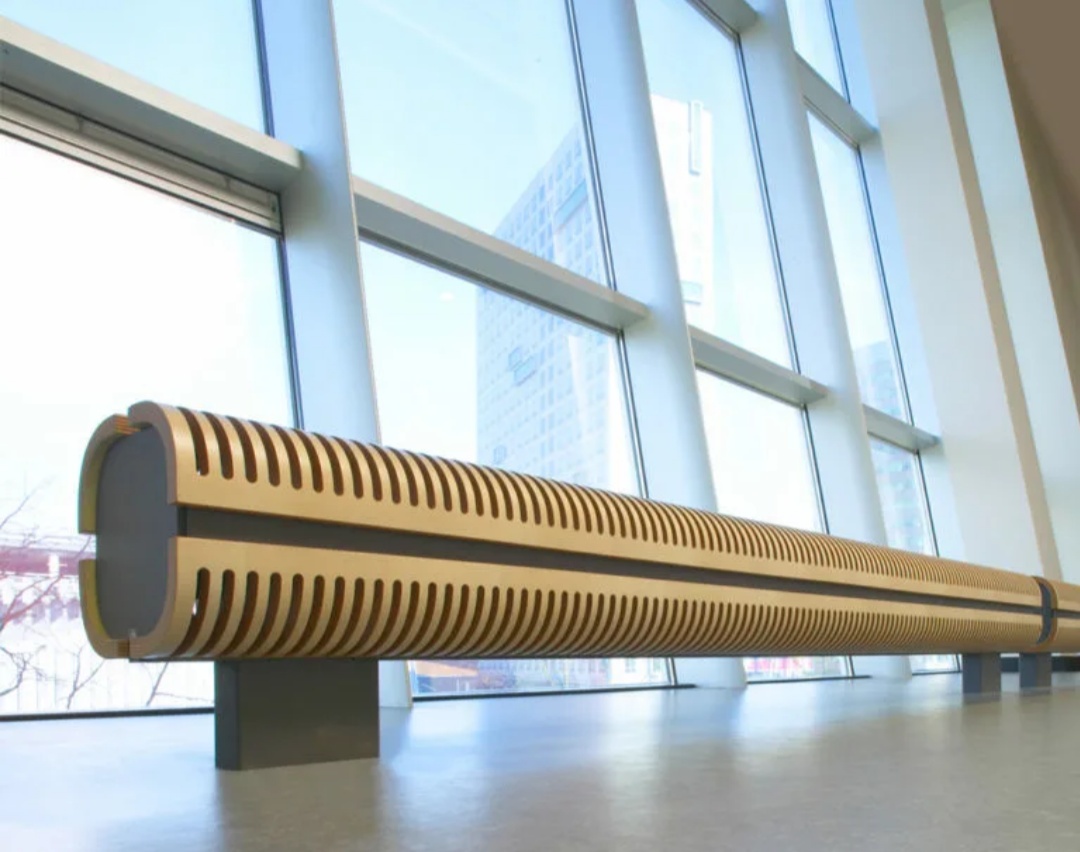

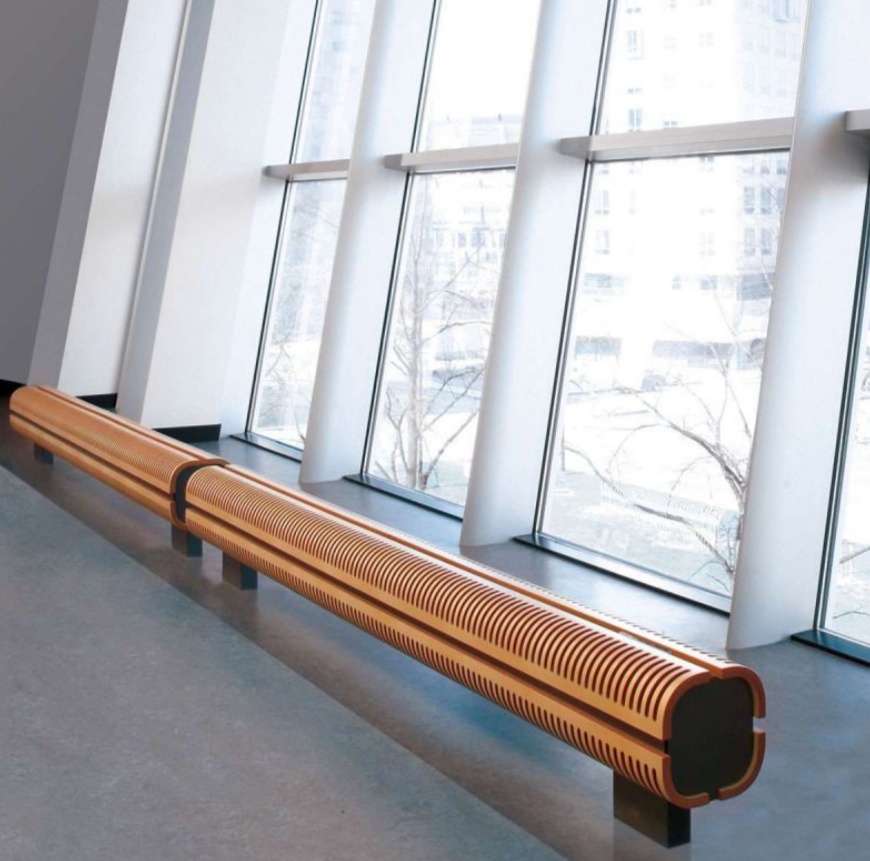

sergeyvesna.russia, - возле панорамного окна можно установить радиатор-скамейку. Варианты и типы такого решения широко представлены в сети. К примеру, я такой ставил в прихожей загородного дома (последнее фото)

sergeyvesna.russia - есть низкие напольные радиаторы, которые не намного будут уменьшать световой проём

Technik-san написал: есть низкие напольные радиаторы, которые не намного будут уменьшать световой проём
Скамейки больше понравились, тоже не фанат напольных конвекторов, они логичны только на дверных проемах к балкону.
