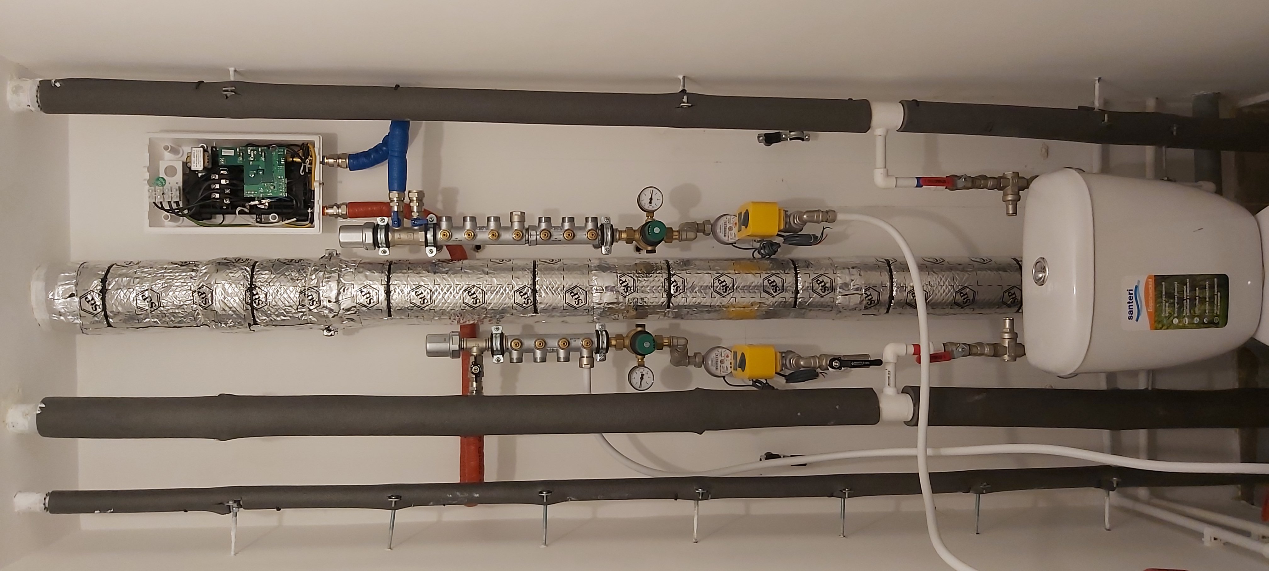

Я извиняюсь за сумбур. Изначально хотел картинку залить, но не смог найти толкового редактора. Задачи как у всех, наверно, что бы не ошпариться в душе когда в кухне кран откроют. Ну соответственно надёжность.
Шаровый кран на ГВС-коллекторе это ввод с водогрея. Шаровые на ХВС-коллекторе один на водогрей, другой на пожарку. Что бы не заужать горячку в 'эти дни', ну а пожар думаю и так понятно.

pesego написал: Изначально хотел картинку залить, но не смог найти толкового редактора. Задачи как у всех, наверно
Можно залить бестолковую картинку. Но любая схема читается быстрее букв. Редактор (бесплатный) есть у Валтека на сайте. Хотелки и описание выглядят (по минимуму) так: дом - хх этажей ИТП Вода без ржавчины и песка (наблюдение за фильтрами или картинка водоканала) Давление - Кол-во людей в квартире - Кол-во точек подключения, разбежка (длинна и материал труб). Особые хотелки - гиг. душ, фильтр ОО, водогрей на всех сразу и т.д.
Про заужение и детали реализации - после всего этого. Возможно, в голове у вас стройный многотомный и многостраничный план. Но телепатов тут нет и советы будут давать реактивно (если увидят проблему или просто не поймут).
P.S. Для пожарки достаточно одного надежного ШК вне коллектора. Желательно с большой ручкой. Для водогрея надежного ШК с торца коллектора. "Елочная игрушка" (ШК на коллекторе) прикипит в лучшем случае, а дальше потечет или отломится. Много раз это на форуме все это наблюдалось. Поищите.

2й этаж из 12, новостройка про ИТП не знаю, у нашего ЖК своя котельная, ЖК из 6 домов и 3 дет.садов за год в фильтре "аквафор трио" фильтр по цвету как слабый чай, отложений на в раковинах нет глав.инж. уверяет о 7 бар людей два взрослых, с расчетом появления ребенка ХВС-8 точек, ГВС - 4 точки, водогрей не считал. максимум 3,5м. на кухню, ванна 2м. гиг.душ/раковина в туалете(хотелось бы. но может не получится), водогрей 8кВт.
посудомойка под вопросом, пока фильтр будет, а дальше как получится. румойник в туалете совмещенный
с гиг.душом тоже под вопросом. может останется только рукомойник.
Труба от коллектора метапол 16мм henco
AKI написал: Для пожарки достаточно одного надежного ШК
будет кран ниже. на "елке" кран будет открыт всегда(кроме регулярных перекрытий), а ШК будет в легкодоступном месте
AKI написал: "Елочная игрушка" (ШК на коллекторе) прикипит в лучшем случае, а дальше потечет или отломится.
примерно это предполагал, но купился на заверения Валтека. поэтому его поставил в конце коллектора(хоть и приклеил его). если сдохнит можно будет ШК навернуть или вообще его заменить.

Вот это чуток понятнее :). По поводу "перепадов": водогрей судя по мощности - проточный. Причем, с реальным разбором на одну точку. Перепады в этом режиме будут - очень большие и ничем их не исправить. Чуток поможет кран-термостат.
Этаж + давление это хорошо. При таком исходном, копошиться с заменой ввода на 3/4 - смысла нет. А вот редукторы хоники (или тиме) - долго не живут (на ГВС). Кстати температура ГВС какая?
"елочку" всегда держать открытой, а за ней кран... а смысл в "елочке"?
Потребителей много и хорошо, что взяли коллектор с регулировкой. Придушите им прожорливых.
Советую перенести редукторы к коллекторам за счетчики и фильтры. У вас есть Нептуны, поэтому даже если счетчик потечет (что очень маловероятно), то потопа не будет. А проблему с перепадами этим уменьшите.
По компоновке посмотрите в альбомах мастеров. Возможно, сумеете более компактно и гармонично собрать. Или переварите отводы от стояка выше. Это позволит не делать лишнее петляние и метров десять Хенки сбережёт.

AKI написал: хоники (или тиме) - долго не живут (на ГВС). Кстати температура ГВС какая?
температуру не мерил, вроде горячая) а какие редукторы живут?
AKI написал: а смысл в "елочке"?
цельнотянутая;)

pesego написал: а какие редукторы живут?
Вечно не живут ни какие. Но Хоники и их клоны на горячей воде живут мало. ФАР-овские относительно стабильны. Но тоже (по нынешним временам) ремкомплектом запастить - разумно.
Если вернуть Хоники (редукторы) уже нельзя, то подыскивайте ремкомплект. Но не целиковый (пластик живет долго), а манжеты кольца и прокладки. Но не унылый NBR, а Viton. И расположение редукторов выбирайте удобное для обслуживания.

AKI, спасибо. буду искать рем.комплект. и еще вопрос, обратный клапан можно до редуктора ставить?

pesego написал: обратный клапан можно до редуктора ставить?
Да.

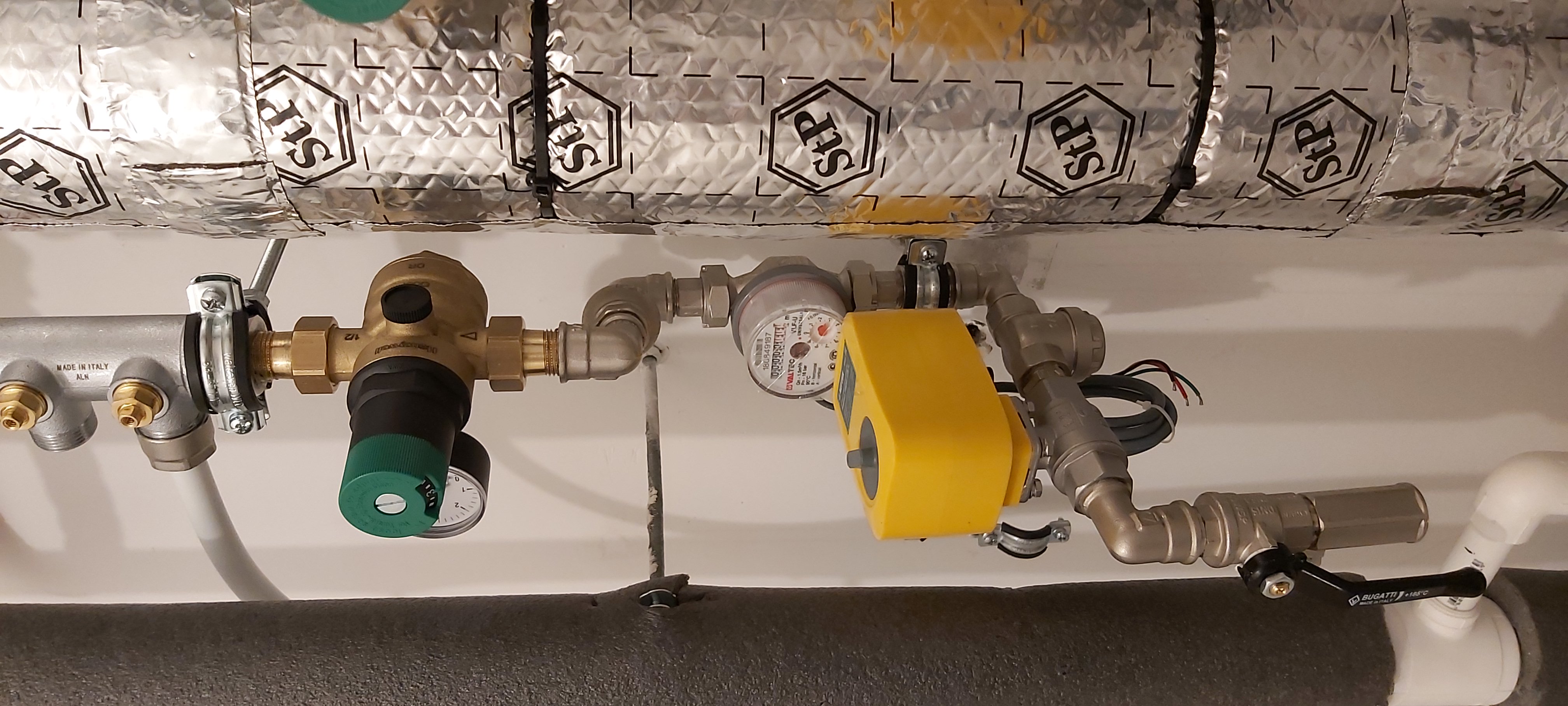

AKI, спасибо за помощь! Коллекторы пришлось выше задрать немного, что бы краны доступны были за инсталяцией.
Аватар пользователя
ser000
Регистрация: 09.04.2013
Сообщений: 10299
20.05.2020 в 15:00:36
pesego написал: Коллекторы пришлось выше задрать немного, что бы краны доступны были за инсталяцией.
Первый кран надо ставить прямо на стояк, без всяких дополнительных вставок. Автоматический кран неплохо бы поставить прямо за первым краном.
Неплохо бы подумать о замене первого крана на будущее, что бы в случае чего всё не переделывать. Возможно стоит поставить первый кран с американкой (сейчас придут защитники учёта/счётчиков, но запрета на американки до счётчиков нет и при необходимости/желании пломбируются УК в рамках БЕСПЛАТНОГО ввода в эксплуатацию счётчиков) и накрутить на американку автоматический кран.
С коллекторами может быть удобнее общаться при размещении их горизонтально с рядами друг за другом и место займут меньше, к тому же будет меньше вопросов к радиусу загибания труб.
На водонагревателе не слишком круто синий шланг загнут, соответствуют рекомендациям на радиус сгиба? Модель водонагревателя рассчитана для установки до смесителя, может группу безопасности предусмотреть на всякого рода форсмажоры, если автоматика в разнос пойдёт.
ФГО с одной стороны может быть менее надёжным чем кран по некоторым мнениям, с другой стороны размещение ФГО до автоматического крана гарантировало бы отсутствие крупного мусора в кране в моменты закрытия/открытия.
Сомнительное удобство доступа для прочистки ФГО, с пластиком мусора обычно не много, но бывает всякое.
Так же не удобно добираться до счётчик для его замены, если таковая потребуется.

20.05.2020 в 20:11:38
ser000 написал: Первый кран надо ставить прямо на стояк
он для примерки там, не прикручен
ser000 написал: Автоматический кран неплохо бы поставить прямо за первым краном.
так и есть
ser000 написал: С коллекторами может быть удобнее общаться при размещении их горизонтально
вертикально сделал что бы можно было фановый стояк менять без демонтажа коллектора. часто заглядывать туда придется только при пусконаладке, потом необходимость пропадет.
ser000 написал: не слишком круто синий шланг загнут
загнут за пределы нормативов, но другого выхода не было.
ser000 написал: Модель водонагревателя рассчитана для установки до смесителя
да, модель предназначена для установки в до смесителя
ser000 написал: Сомнительное удобство доступа для прочистки ФГО
сделал ключ для удобного откручивания
ser000 написал: Неплохо бы подумать о замене первого крана на будущее
думаю, но хотелось обойтись от разъёмных соединений до защиты от проточки. на отоплении есть сгоны с разной резьбой, в водоснобжении не встречал такое.
ser000 написал: не удобно добираться до счётчик для его замены
знаю. но ничего лучше не придумал. кое-как подлезть можно. что будет когда трубы появятся не знаю. может тоже ключ сделаю.
