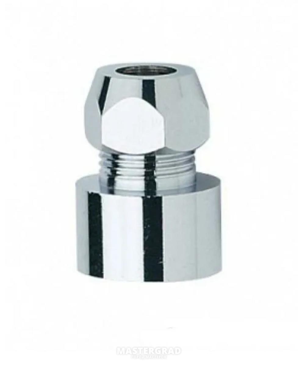

Technik-san,
В такие переходнички нужны какие-нибудь дополнительные резиновые прокладки, кольца?
Вчера был в леруа, купил под смесители жесткую подводку Uni-fit
и переходнички на beru с ребордой 1/2"х3/8" в/н с цангой 10 Masterplast.

alexx7777 для такого переходника действительно нужна прокладка 1/2". Лучше купить прокладки FAR из EPDM, они недорогие 16р за шт. и есть в Стэлмаркете. http://www.stelmarket.ru/katalog/far/fit59.htm

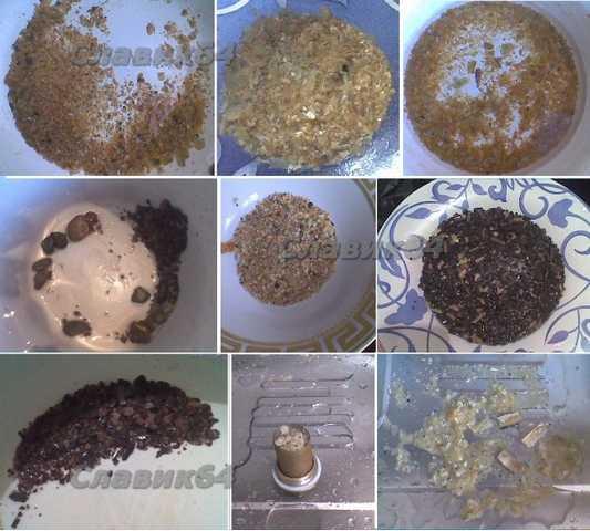

Иван И. написал: Starnet122, вместо пустозвонства покажите фото забитой системы Кофулсо.
Иван И., не жадничайте, пусть. ;)
А так, сейчас почти все колонки на батарейках, а они не создают накипи. А кто создаёт, им фильтр на ... выход и не один кусочек накипи не проскочит. Ни в гофру, ни, что самое главное, в смеситель.

Technik-san, Спасибо! В Obi зайду, там наверное прокладки куплю. Силиконовые не подойдут или вот такие ?

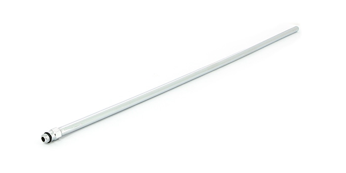

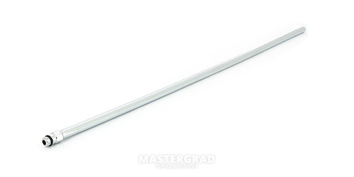

Данную подводку можно укоротить, не скажется потом в худшую сторону?

alexx7777 написал: Technik-san, Спасибо! В Obi зайду, там наверное прокладки куплю. Силиконовые не подойдут или вот такие ?
alexx7777 - подойдут ... наверное )) но я вам озвучил уже проверенный материал. Дело в том, что если начнет капать, поменять потом этот СВОЙ выбор одной на другую копеечной прокладки будет проблематично, придется снимать смеситель и испортите соединение на цанге. Укоротить трубку можно без последствий, только когда её обрежете, обязательно надо снять внутренний грат (фаску)
