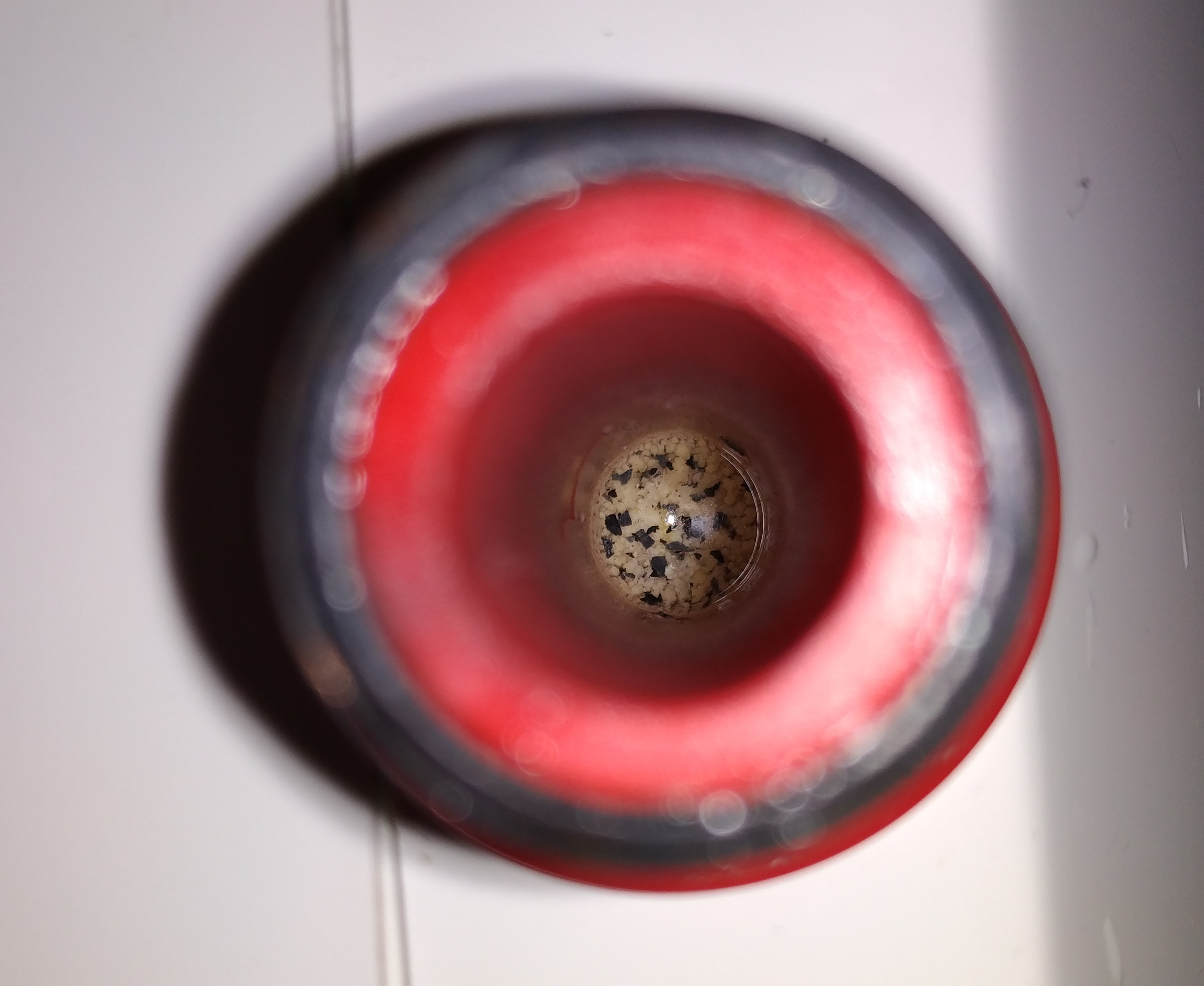

Водонагреватель с верхним подключением воды. До этого работал 2 года.
При подаче воды к порту холодной воды, из порта для горячей воды ничего не выходит. Специально открутил подводку от горяего порта - ничего. Холодная вода точно поступает.
Вот фото порта горячей воды.
На нем как будто какой-то керамический клапан. Попробовал несильно отверткой продавить. Не поддается. Что делать?

Супер юзер написал: Что делать?
Начать с инструкции.
Супер юзер написал: При подаче воды к порту холодной воды, из порта для горячей воды ничего не выходит.
Вероятно какой-нибудь клапан, возможно, обратный заклинил или мусором забился - вскрытие покажет. Как вариант попробовать подключить наоборот для обратной промывки, если там нет обратных клапанов.
