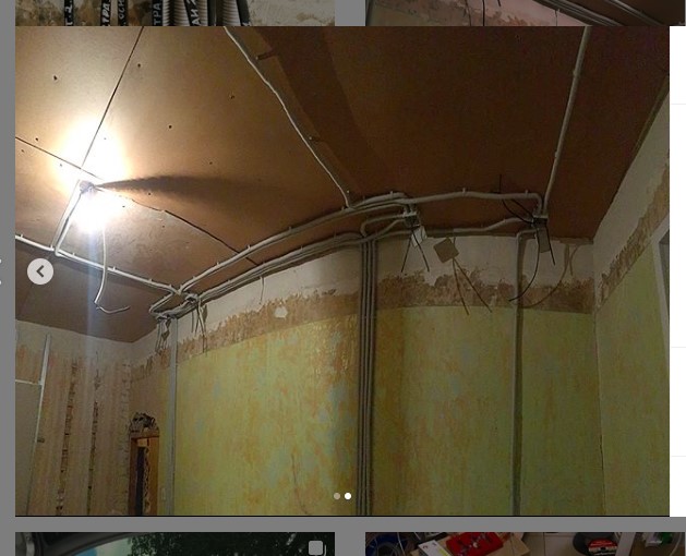

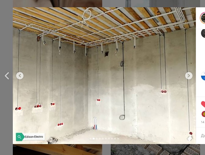

Radio написал: Проводка в стенах большой моветон по нынешним временам.
Лучше по стенам, чем как некоторые инстаграмные электрики, нацепляют 100500 гофр на деревянный потолок, при том что стены то пеноблок, то кирпич - штраби сколько влезет.
Грубый, но справедливый

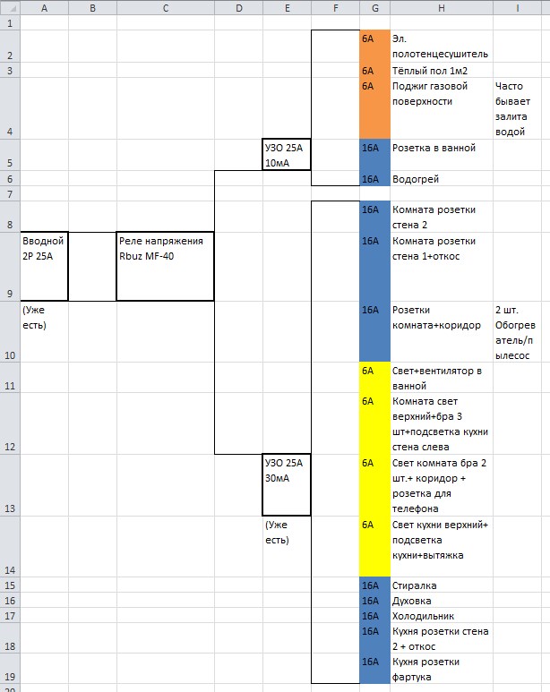

И снова здравствуйте! Дорисовал схему начинки щитка. Прошу оценить, насколько получилось жизнеспособно и удобно? Возможно ли это всё вместе со стандартным счётчиком на DIN –рейку уместить в имеющуюся нишу(см. первое сообщение)?

Замените второе УЗО на 30мА и раскидайте под ними все линии. И еще вопрос, у Вас же уже была реконструкция электросети в доме ? PE имеется ?

Vadim 161 написал: Замените второе УЗО на 30мА и раскидайте под ними все линии.
Vadim 161, Если я правильно понял, слишком много нагрузки под вторым? Тогда второе УЗО 30 мА на 25А достаточно или на 32А лучше взять?
Посоветуйте, пожалуйста, если взять второе УЗО типа А, на какие приборы его стоит использовать?
Vadim 161 написал: И еще вопрос, у Вас же уже была реконструкция электросети в доме ? PE имеется ?
Да, лет 7 назад. Ввод 4 кв. меди. PE есть.

Алек_сандр написал: Если я правильно понял, слишком много нагрузки под вторым?
УЗО 10мА если и ставить, то на одну линию, да и по сути оно нафиг не нужно в Вашем случае.
Алек_сандр написал: Посоветуйте, пожалуйста, если взять второе УЗО типа А, на какие приборы его стоит использовать?
На любые приборы, имеющие импульсные блоки питания (телевизоры, компьютеры, и пр.).
Алек_сандр написал: Тогда второе УЗО 30 мА на 25А достаточно или на 32А лучше взять?
Если будете собирать на Легранде или АББ, то все равно.

Планировал собрать всё на Легранде, чтобы одного производителя с тем, что уже есть, но в их каталоге я просто не нашёл УЗО типа А. (Смотрел в серии DX). Вообще, мне у Шнайдера каталог гораздо понятнее для "чайников" показался. Пока выбор из след.: https://schneider-russia.ru/ustroystva-zashchitnogo-otklyucheniya/uzo-schneider-electric-acti9-2p-25a-30ma-a-1 https://schneider-russia.ru/ustroystva-zashchitnogo-otklyucheniya/uzo-schneider-electric-acti9-2p-40a-30ma-a-1
Vadim 161 написал: На любые приборы, имеющие импульсные блоки питания (телевизоры, компьютеры, и пр.).
А из кухонной техники современной бывает что-нибудь на таких блоках? Сейчас техника совсем не новая, раньше-позже будет меняться.
