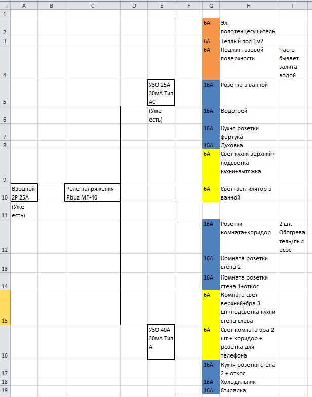

В итоге получилась следующее:
Итого 25 модулей. Ещё нужно счётчик установить. Как считаете, возможно это разместить на пластине 36Х14см?

Алек_сандр написал: В итоге получилась следующее:
Поменяйте линии освещения местами, из 1 УЗО под 2, а со 2 на 1, в случае срабатывания в помещении точно останется или свет, или розетки.

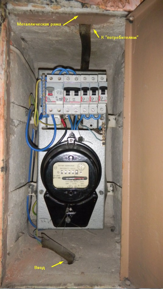

Алек_сандр написал: Итого 25 модулей. Ещё нужно счётчик установить. Как считаете, возможно это разместить на пластине 36Х14см?
А можете сделать фото этой пластины ? По хорошему - пол часа не спеша поработать перфоратором, и вмазать щит на 36 модулей.

Vadim 161 написал:
Спасибо! Сразу не обратил внимания, что вся комната на 1 одном УЗО оказалась.
Vadim 161 написал: А можете сделать фото этой пластины ? По хорошему - пол часа не спеша поработать перфоратором, и вмазать щит на 36 модулей.
Это было бы самым удобным вариантом.
У соседей щиток под нашим, вниз нельзя. Справа ещё немного кирпича, потом должна начинаться стена из двух гипсовых листов с пустотой между. И, по всей вероятности, плита со стороны соседей уже вынута.И пустота уже заполнена их шкафом. Слишком уж всё от них слышно. По периметру металлическая рама, вероятно для повышения прочности, которую не хотелось бы трогать. В общем, если возможно, лучше всего было бы 3 DIN-рейки на эту же раму закрепить.

Алек_сандр написал: У соседей щиток под нашим, вниз нельзя.
Имеете в виду в глубину ? Глубины более чем достаточно.
Алек_сандр написал: Справа ещё немного кирпича, потом должна начинаться стена из двух гипсовых листов с пустотой между.
В обе стороны можно расширить постараться, сантиметров по 5.
Алек_сандр написал: По периметру металлическая рама, вероятно для повышения прочности, которую не хотелось бы трогать.
Нет, рамка исключительно для крепления дверцы и пластины под счетчик.

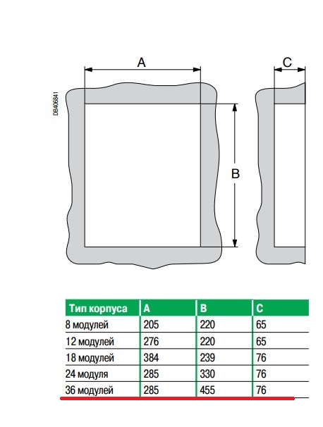

Самый компактный и одновременно не дорогой щиток на мою память - Шнейдер ИЗИ-9 на 36 модулей, он как раз встанет в Вашу нишу, если ее чуть подработать. Размеры "корытца" этого щита:

Vadim 161 написал: Самый компактный и одновременно не дорогой щиток на мою память - Шнейдер ИЗИ-9 на 36 модулей, он как раз встанет в Вашу нишу, если ее чуть подработать. Размеры "корытца" этого щита:
Вот этот? https://schneider-russia.ru/shkafy/vstraivaemye/raspredelitelnyy-shkaf-schneider-electric-easy9-36-mod-ip40-vstraivaemyy-plastik-prozrachnaya-dver-s-klemmami
Спасибо за идею! Компактный вариант))
Vadim 161 написал: Имеете в виду в глубину ?
Я про расположение по вертикали. У них ниша на полметра ниже, на таком же расстоянии от угла. В любом случае, это измерение уже не важно, т.к. по высоте корпус, который Вы предложили, должен влезть.
Vadim 161 написал: Нет, рамка исключительно для крепления дверцы и пластины под счетчик.
Т.е. там не стоит искать подключение заземления к этой раме от стояка?

Алек_сандр написал: Вот этот?
Да, он самый
Алек_сандр написал: Т.е. там не стоит искать подключение заземления к этой раме от стояка?
Не, раньше максимум ноль с выхода счетчика цепляли на корпус вместо шины нулевой.
