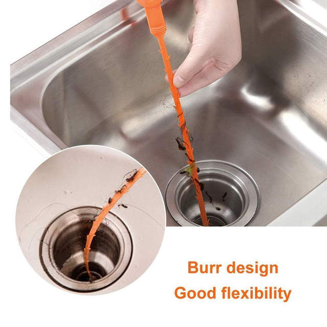

Спасибо, Норушка! наверно так и буду поступать в дальнейшем. есть спец приспособа с зазубринами, но пользоваться ею не возможно как раз из за виднеющихся крестовин белых.. запихать то можно, но вытащить проблема, такое ощущение что останется там на всегда..

несантехник, ага, видела. :)
Тоже не покупаю по описанной Вами причине, а крючком уже много лет пользуюсь. В основном в ванной — и вроде бы винт укоротила, а все равно есть зазубрина за что цепляются волосы. :confused: Вот, такая я растяпа. ;)

несантехник написал: Спасибо, Норушка! наверно так и буду поступать в дальнейшем. есть спец приспособа с зазубринами, но пользоваться ею не возможно как раз из за виднеющихся крестовин белых.. запихать то можно, но вытащить проблема, такое ощущение что останется там на всегда..
Хорошая вещь. Я сам делаю. Первый раз из трубочки сделал(чем сок пьют), улов был хороший.
