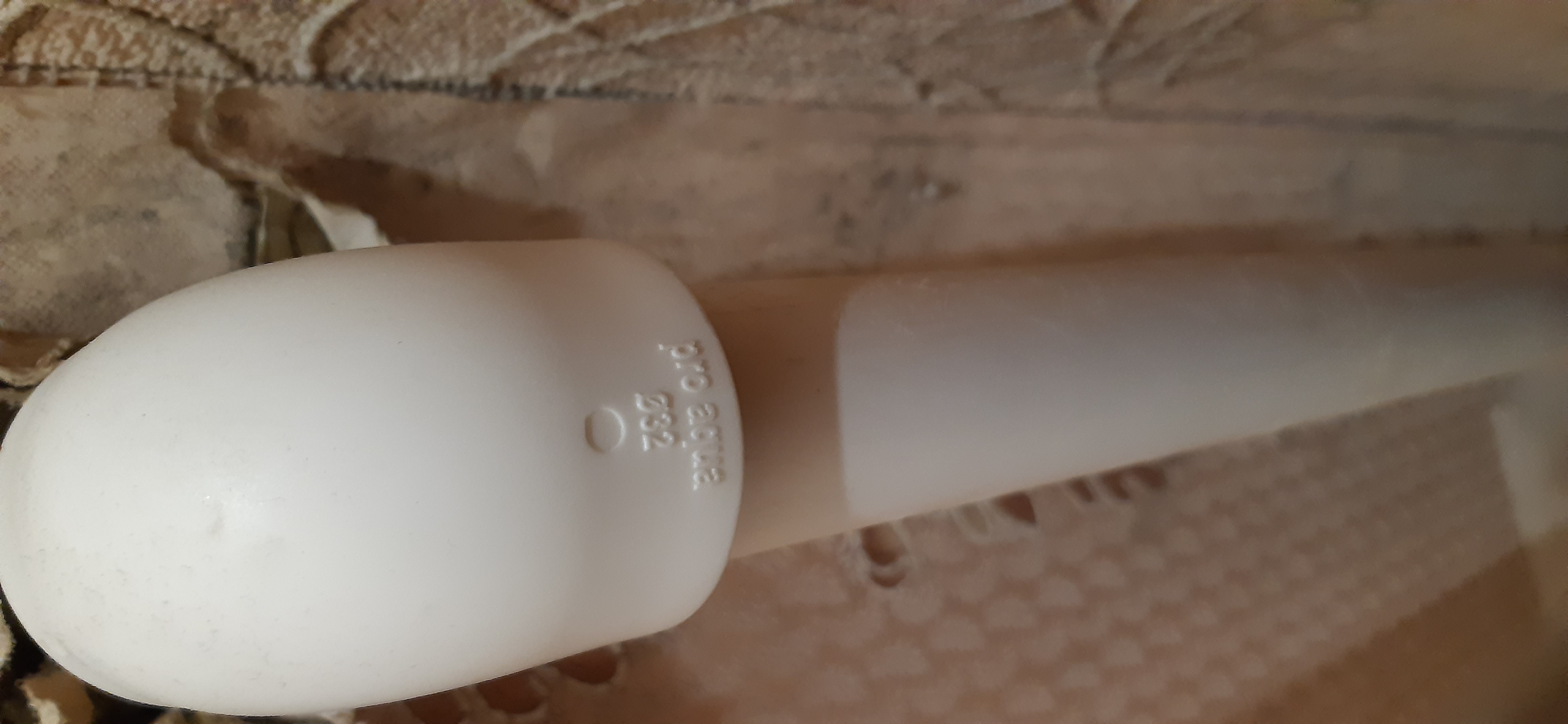

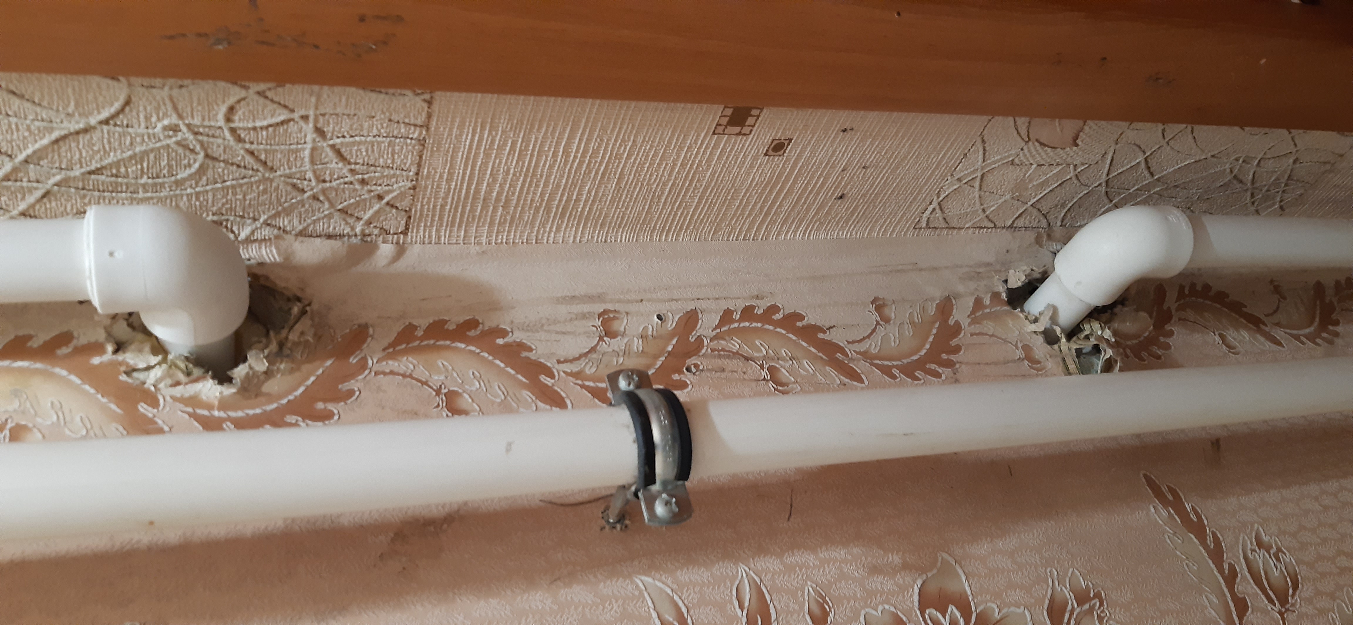

Всем здравствуйте!Стоит стояк из ППР(32мм).хочу установить полотенцесушитель.Сегодня пойду в жэу.Хотелось бы установить полотенцесушитель 1000 на 500.Хочется поставить краны и байбас.Не пойму как байпас сделать.прошу помощи

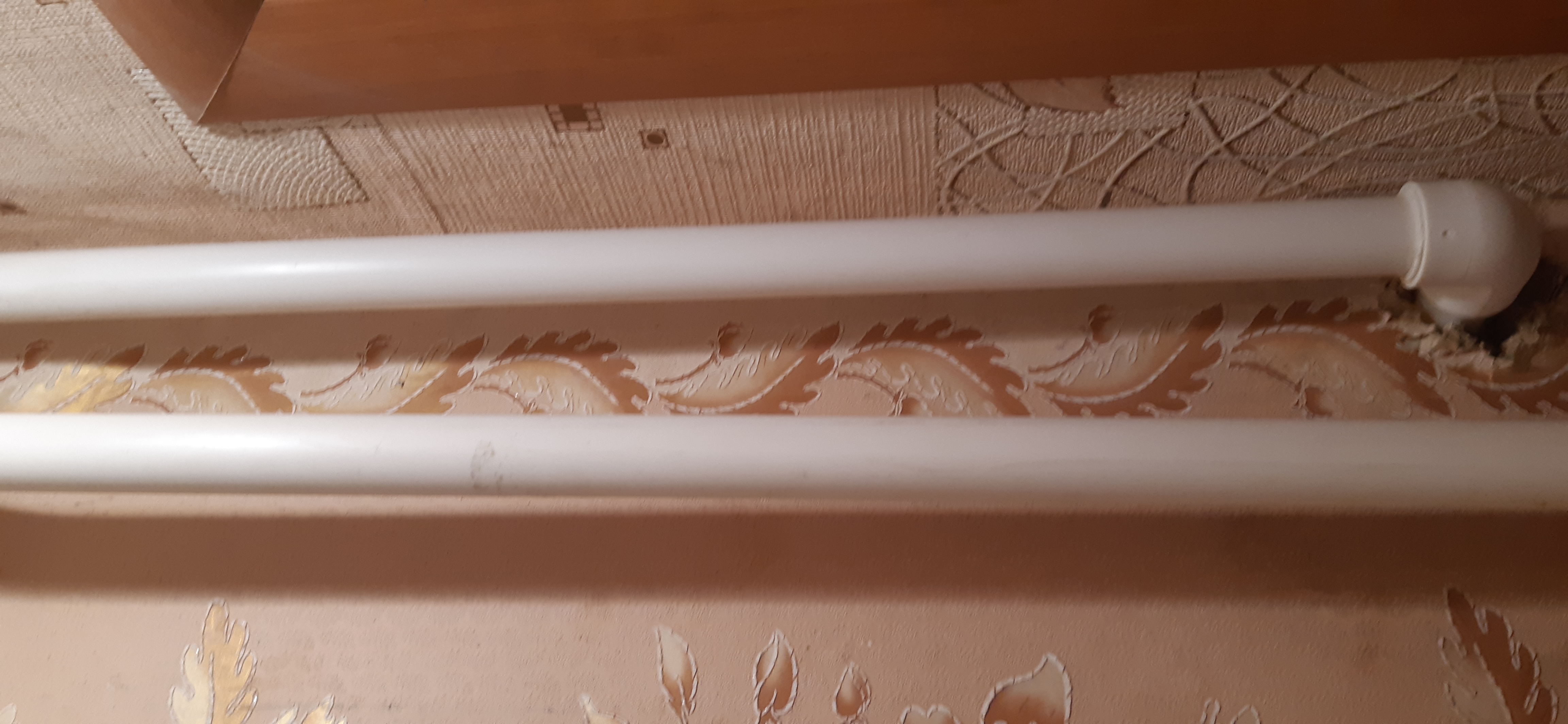

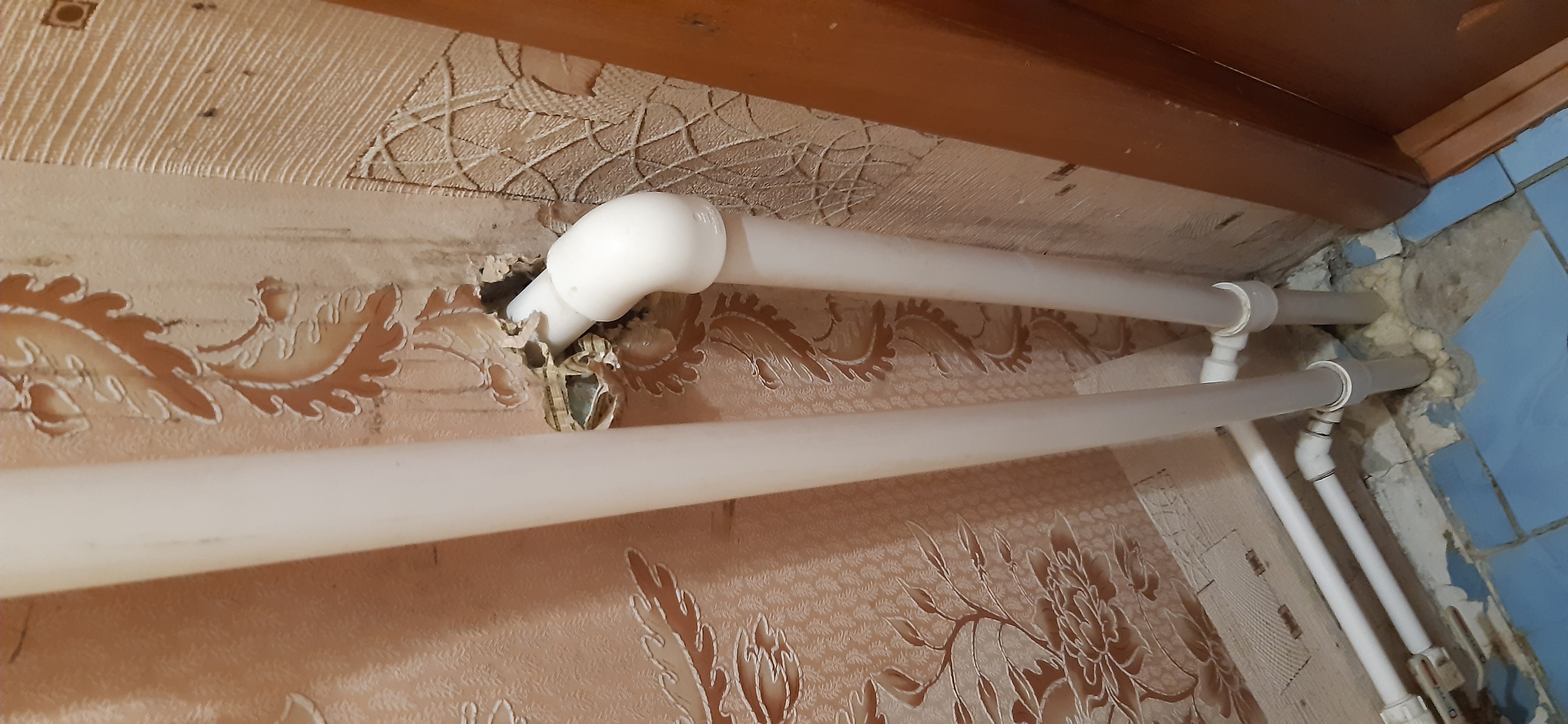

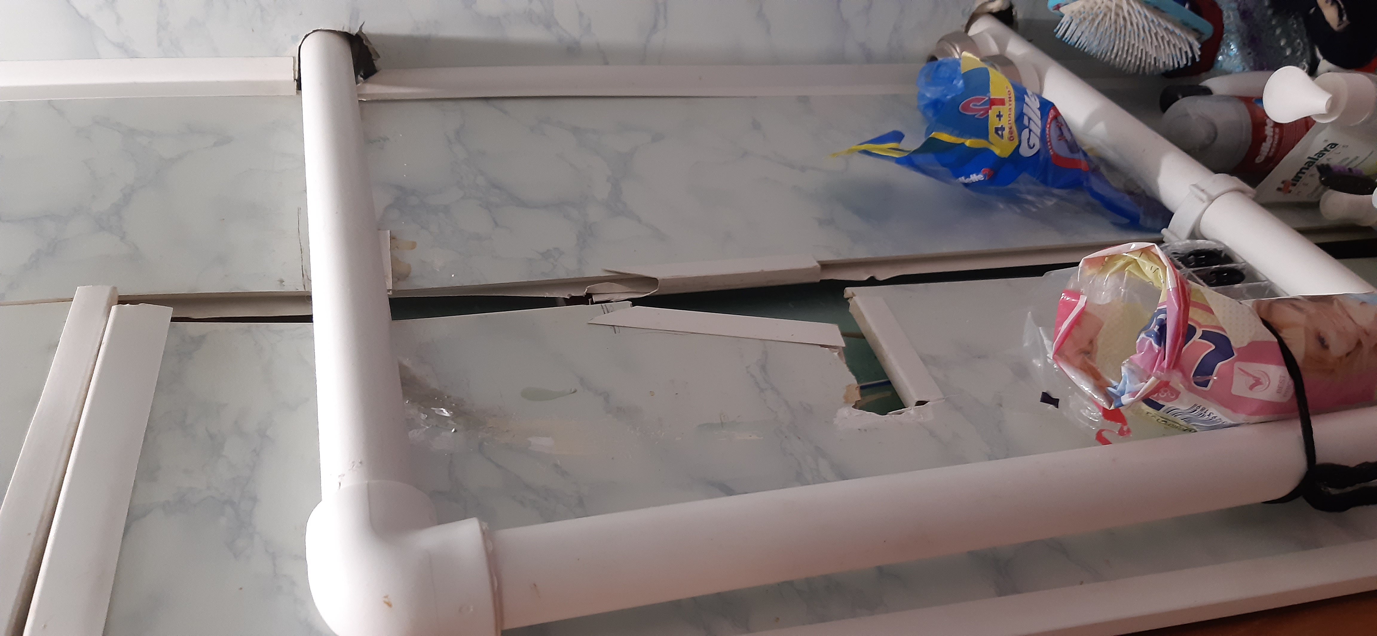

Обрезаем на нужную высоту,припанваем уголки,краны на отводы,полнопроходные краны шаровые на 32,американки на них накручиваем(какие лучше?) и потом сам полотенчик идет.а вот как впаят трубу(байпас) в уголки.труба будет метр,диаметром 32.ее не согнешь при пайке.поэтому не пойму.

05danis85, только не уголки, а тройники

05danis85, но переваривать нужно все! Посмотрите как приварен тройник на горячей воде

dmitrovski написал: 05danis85, но переваривать нужно все! Посмотрите как приварен тройник на горячей воде
dmitrovski, чем чреват данный тройник?нигде не текет,ни капает.В 2026 году обещают кап ремонт дома

05danis85, нигде не текет,ни капает., это до поры до времени, никто не знает когда может рвануть. Просто нарушен монтаж

dmitrovski, ясно.будем исправлять
