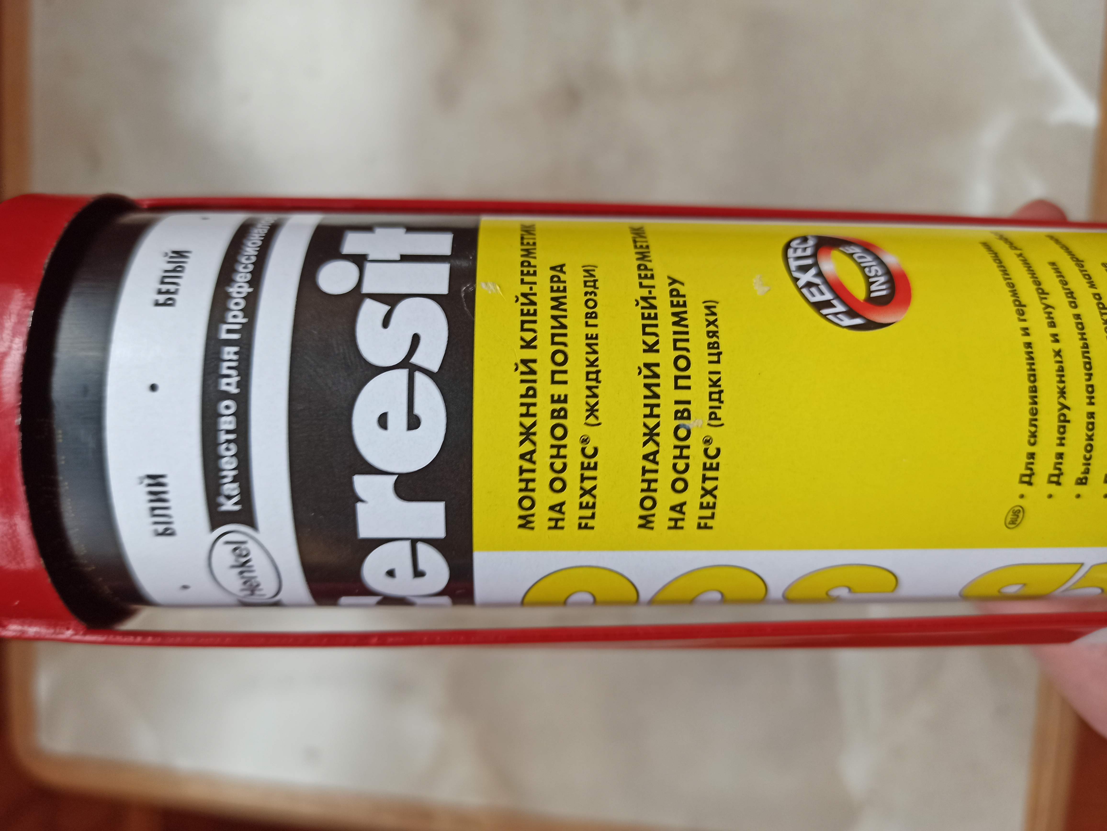

Добрый день Начал протекать стык между ванной и плиткой...поэтому решил переделать. Погуглив, выяснил, что отличным решением являются мс-полимеры. Хотел купить Соудал фикс алл, но в последний момент взял Ceresit CB 300, так как от использования других продуктов церезита был положительный опыт. Церезит CB 300 монтажный клей герметик на основе полимера Flextec (жидкие гаозди). Перед использованием решил потренироваться - и он ни хрена не выдавливается нормально, позже приспособился и засек время...сидя в кресле 26 см я выдавил за 97 секунд. То есть на ванную 150*150 см в идеале уйдет 15 минут, а в реальности минут 25...На тубе написано в течении 15 минут разгладить шов. И получается фактически я никак не уложусь в 15 минут, чтобы сделать непрерывный шов, плюс время, чтобы его разгладить. Можно ли этот мс-полимер наносить частями...скажем по 50-70 см, выравнивать и потом продолжать шов и так 3 метра стыка ванной? нормально ли соединятся стыки в местах прерывания?
уж очень трудно его давить, рука реально устает. Или я что-то не то купил?

было бы небольшое расстояние, например раковина и плитка, я бы справился, а так я реально не понимаю, как 3 м протянуть непрерывным швом, так как выдавливается он очень тяжело.

Может старый - срок годности какой ? Носик пошире срезать.

VladM написал: Может старый - срок годности какой ? Носик пошире срезать.
VladM,срезал максимально широко, и по срокам до конца еще больше 8 месяцев - спецом этот момент при покупке проверял

thevova, Церезит и Соудал это как Опель и Порш. МС-полимер прекрасно клеит, герметизирует, но поскольку его можно красить то и плесень на нем прекрасно со временем заселяется. Поэтому я себе использую Соудал https://soudal.com.ua/ru/produkty/bytowaja-linejka/silikony/item/362-nejtralnyj-sanitarnyj-silikon
Укладка по инструкции с компенсирущим шнуром. При замене обязательно удалять при помощи Sealant Remover. Нормально спокойно мягко наносится и формуется.

thevova написал: .сидя в кресле 26 см я выдавил за 97 секунд.
похвальное наблюдение ! а в чем ваши опасения ? вы засекали на предмет соответствия время твердения в выдавленной колбаске ?

Микитович написал: thevova, Церезит и Соудал это как Опель и Порш. МС-полимер прекрасно клеит, герметизирует, но поскольку его можно красить то и плесень на нем прекрасно со временем заселяется. Поэтому я себе использую Соудал
Микитович, то есть Вы считаете, что лучше использовать санитарный силикон, чем мс-полимер?

fhntv, опасения в том, что время нанесения на 3 метра будет минут 25, а то и 30...засекать начал из-за того, что уж очень тяжело выдавлить и очень медленно... и попробовал шов минут через 20 ровнять пальцем смоченным в мыльной воде - тоже хреново получается, так как сверху на шве образуется уже пленочка и тянется с разрывами

thevova написал: fhntv, опасения в том, что время нанесения на 3 метра будет минут 25, а то и 30...засекать начал из-за того, что уж очень тяжело выдавлить и очень медленно... и попробовал шов минут через 20 ровнять пальцем смоченным в мыльной воде - тоже хреново получается, так как сверху на шве образуется уже пленочка и тянется с разрывами
thevova, ага а почему вы решили делать сразу а не частями ? выдавили, разровняли, опять выдавили... можете ровнять пальцем сразу за соплом ...
