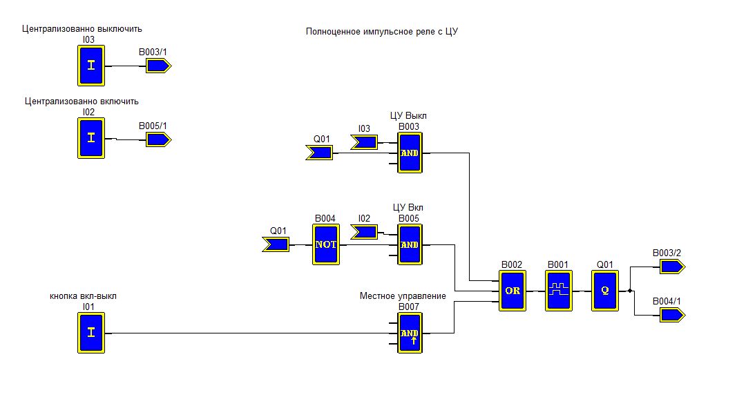

02.06.2020 в 12:27:17
сравним цены :
электронные имп.реле с цу 8 штук (например, рио1 -меандр) 1351х8=10808
и программируемое логическое реле ilr ekf на 220 вольт с 12-ю входов и 8-ю релейными выходами 3618х1=3618
10808-3618=7910 почти 8 тысяч рублей экономии. для программирования реле придется правда купить еще кабель, так что 7.
ну и написать программу, что сделать совсем несложно. Она будет намного лучше, гибче и предлагать множество функций вообще никак не реализуемых на импульсных реле.
Кроме того, можно просто перерисовать любую схему из темы, несколько раз нажать Ctrl+С, Ctrl+V и готово!
СЕМЬ. ТЫСЯЧ. РУБЛЕЙ. Это мой подарок тебе )
Собственно, картинка с полноценным импульсным реле с централизованным и местным управлением:
